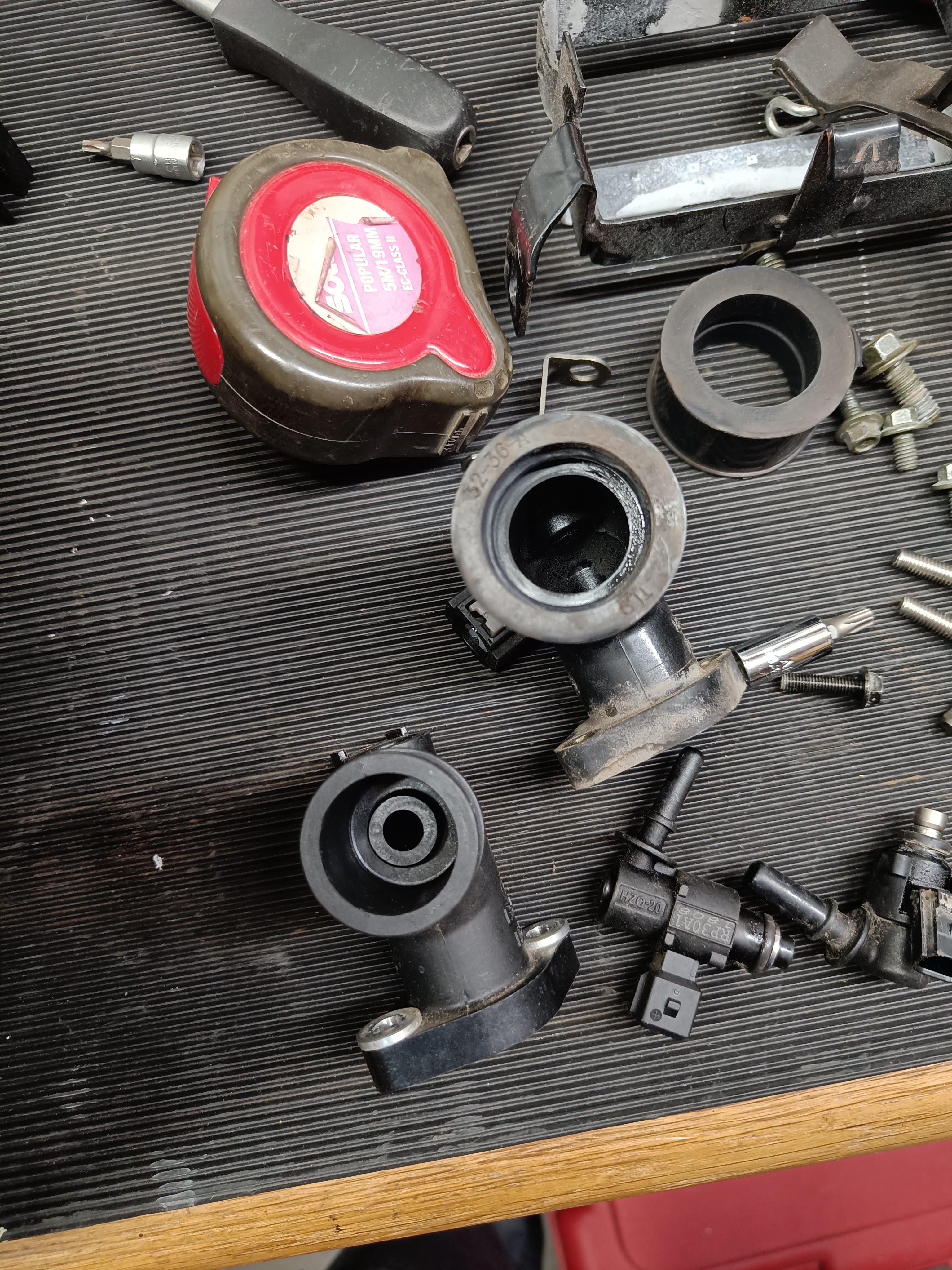

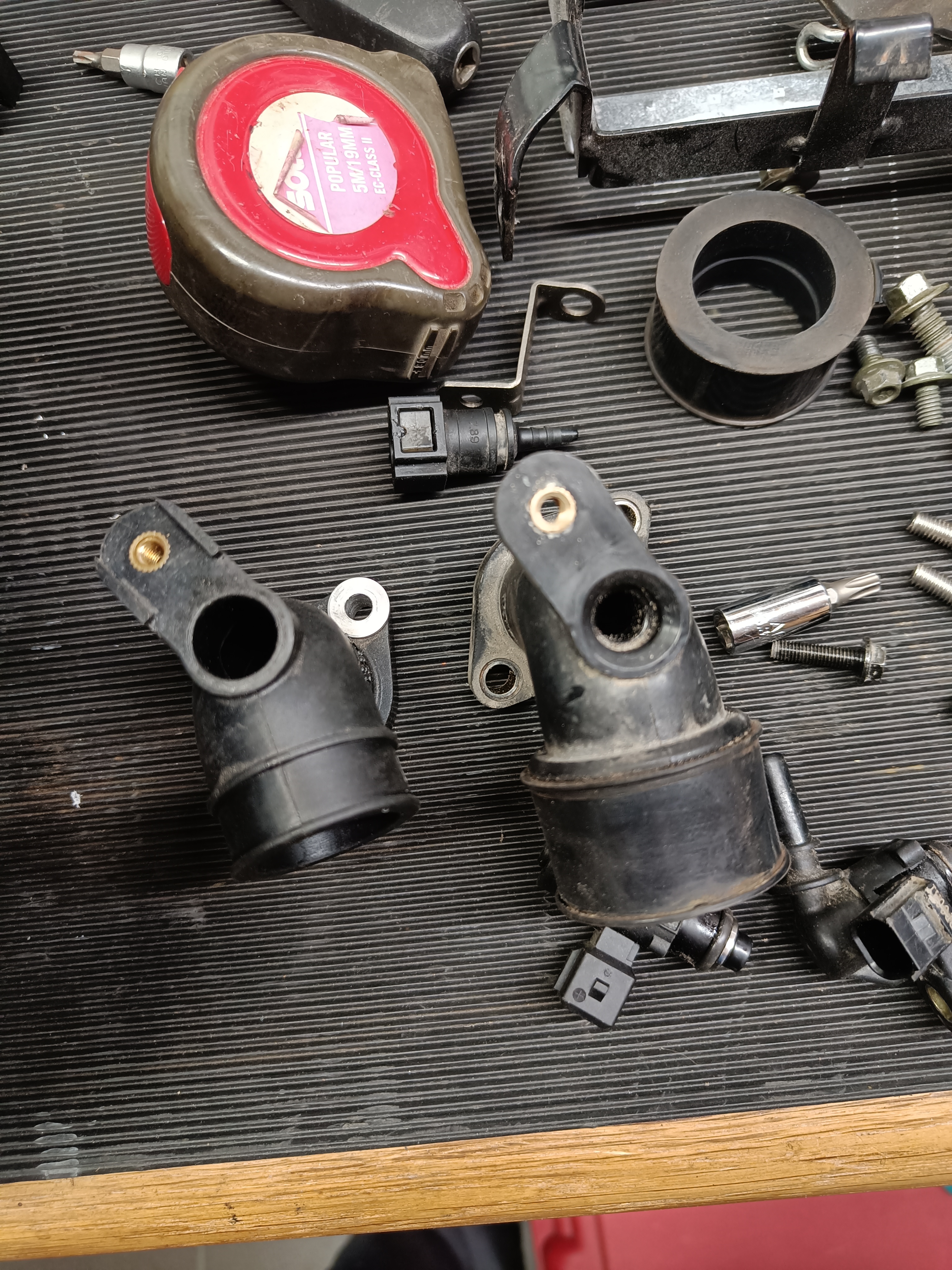

nu heb ik ondertussen wel iets ontdekt:
ik dacht dat dit enkel op klasse A begrensd werd. Jammer genoeg kan ik ze niet zomaar wisselen aangezien de injectors andere stekkers hebben en de aansluiting met het spruitstuk ook anders is:
is dit nu "de" beperking in vermogen?
dan laat ik liefst het mijne zoveel mogelijk origineel en bestel ik een ander spruitstuk.
Ik heb hier reeds gelezen dat er in de ecu niks aangepast moet worden met een ander spruitstuk?
dan heb ik het ongevalbrommertje enkel voor een hoop wisselstukken maar daar kan ik wel mee leven 🤣

Jones, dan zou ik 1st es gewoon zien naar die euro 4 waarom die zo belabberd rijdt. Normaal heeft een 49cc carbu dax meer kw dan daar vermeld staat.
Sowieso moet volledige kabelboom eruit, alle sensoren moeten nog aangesloten kunnen worden enz enz.
En dan zit je nog met het vraagteken... WAT is er mogelijks kapot van die ongevallenbrommer van elektronica. Die dingen lopen al niet over qua betrouwbaarheid (waarom ook de meeste van china injectie naar carbu ombouwen).
