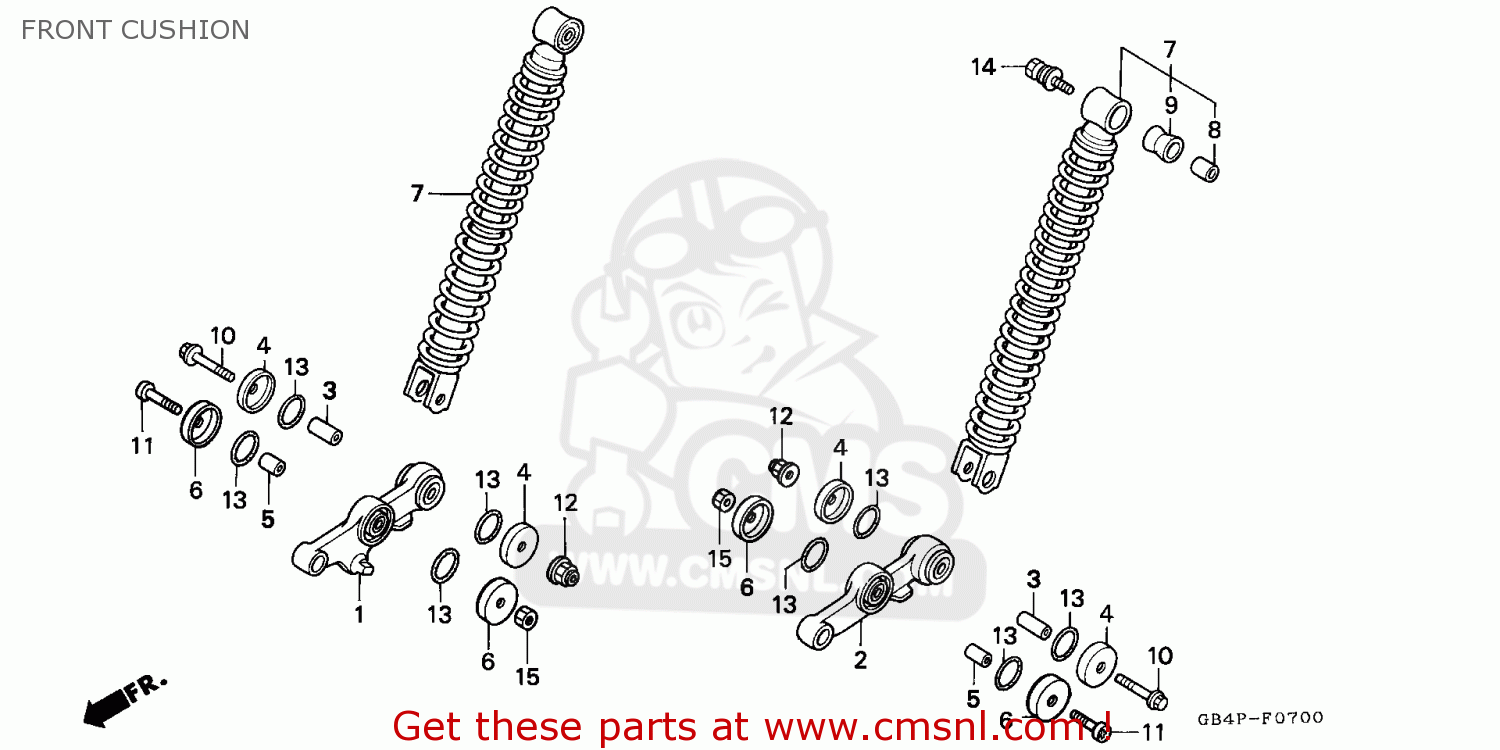

Nou bekijk ik de vork eens en valt me op dat de middelste bout van de veerarm er niet uitkan.
Deze bout loopt tegen de voorvork aan.
Weet iemand de oplossing of tips?

Ga morgen naar viertakt winkel voor complete armpjes. 55 euro per kant.
Maar de vraag is hoe de middelste bout eruit komt.
Ik denk dat de hele veer in de poot eruit moet?
Peter

Re: Voorwiel scheef
Nr 11 loopt na het losdraaien van de moer tegen de veerpoot aan.
Peter

Re: Voorwiel scheef
Zojuist de schommelarmpjes vervangen.
Man man man wat een verschil.
Iedereen bedankt voor de hulp
Peter
