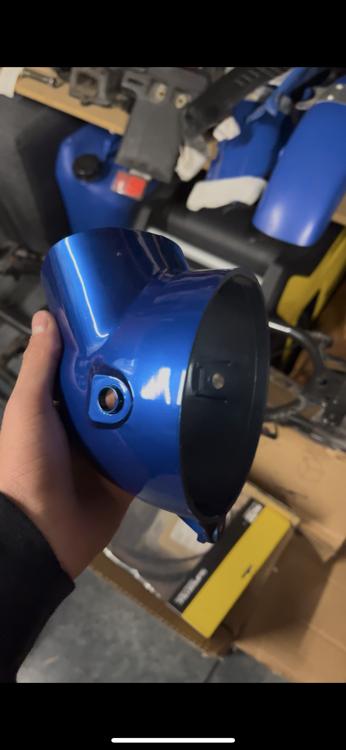

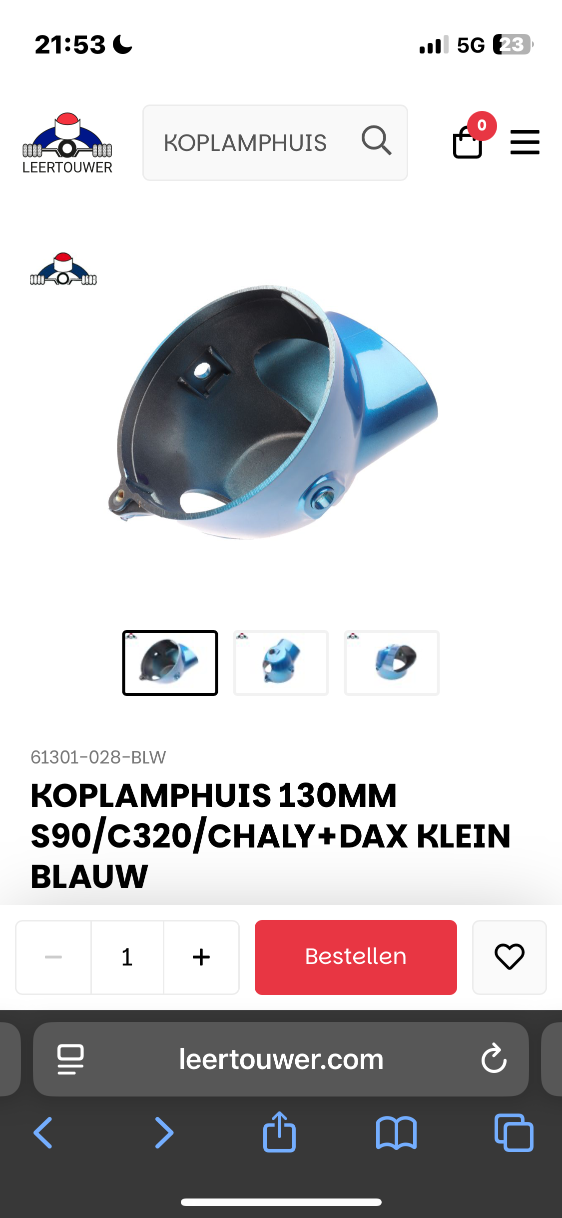

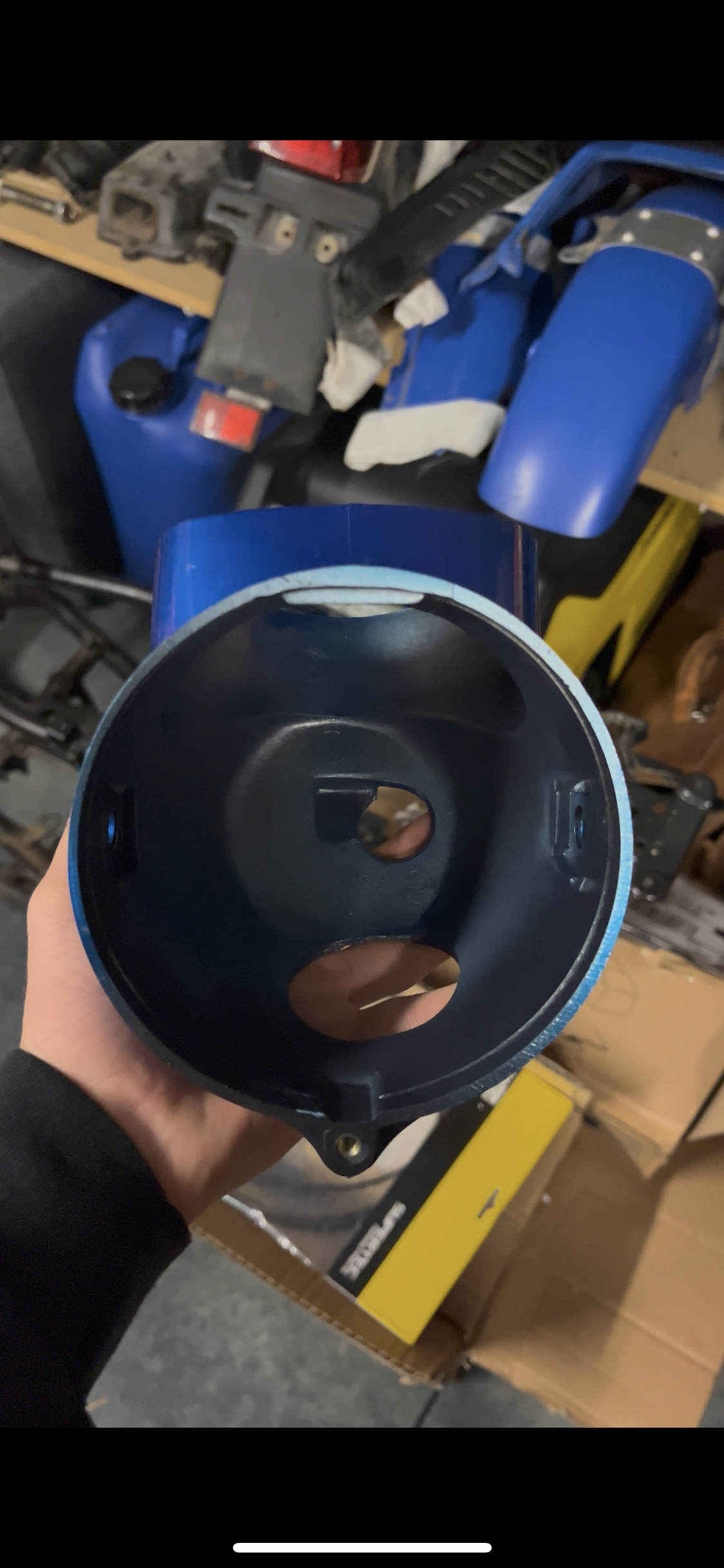

Heb een vraagje… heb net een nieuwe koplamp huls gekocht deze hieronder op leertouwer site waar op staat koplamphuls 130mm maar nu had ik ook via motorkit een koplamp zelf gekocht waar ook opstaat 130mm maar blijkt dat deze niet passen. Is er toevallig iemand waar ik dan wel de juiste koplamp kan kopen want heb overal gezocht maar vind er geen. Deze koplamp zou ook als dat mogelijk is de aansluiting zoals hier onder moeten hebben. Iemand die dus weet waar ik dit kan kopen of bestellen graag een reactie hierop te geven.
Met vriendelijke groetenAfbeelding
AfbeeldingAfbeelding[/img]

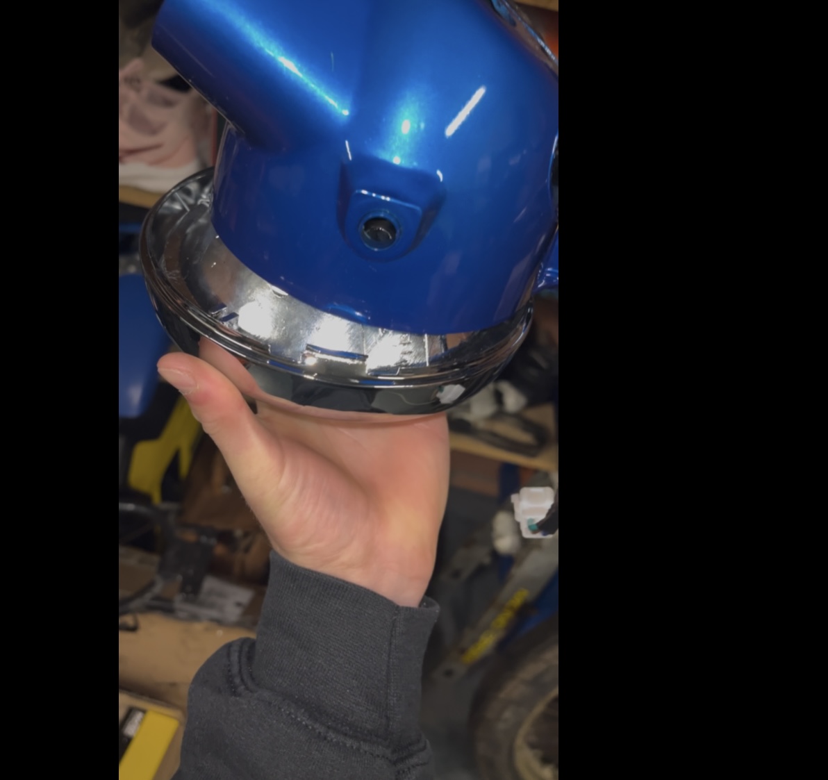

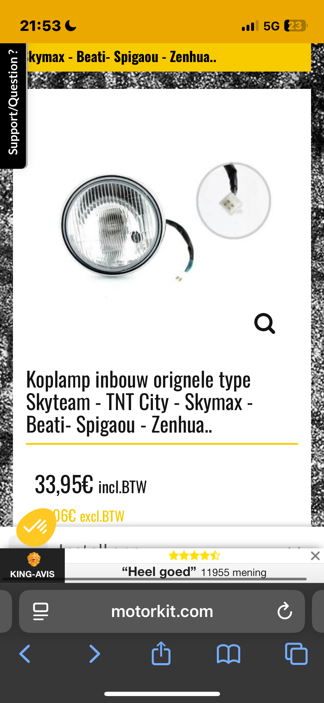

Deze lampen had ik zelf ookal gevonden maar ik ben opzoek naar een lamp met de juiste grote maar zo een aansluiting.
Mvg Afbeelding

je hebt een china koplampring/glas gekocht. Die zijn voor het BELGISCH/FRANS type koplamp.
Jij hebt het Japanse type gekocht.
beide idd 130mm tussen de oren!!! Maar bij Japanse dax komen de bevestigingen naar buiten en bij een Belgisch model (en alle klonen) zit bevestiging meer naar binnen (koplamp versmald daar).
uwe japanse koplamp is eigenlijk dit:
https://www.motorkit.com/nl/lamp-delen/ ... 110mm.html
