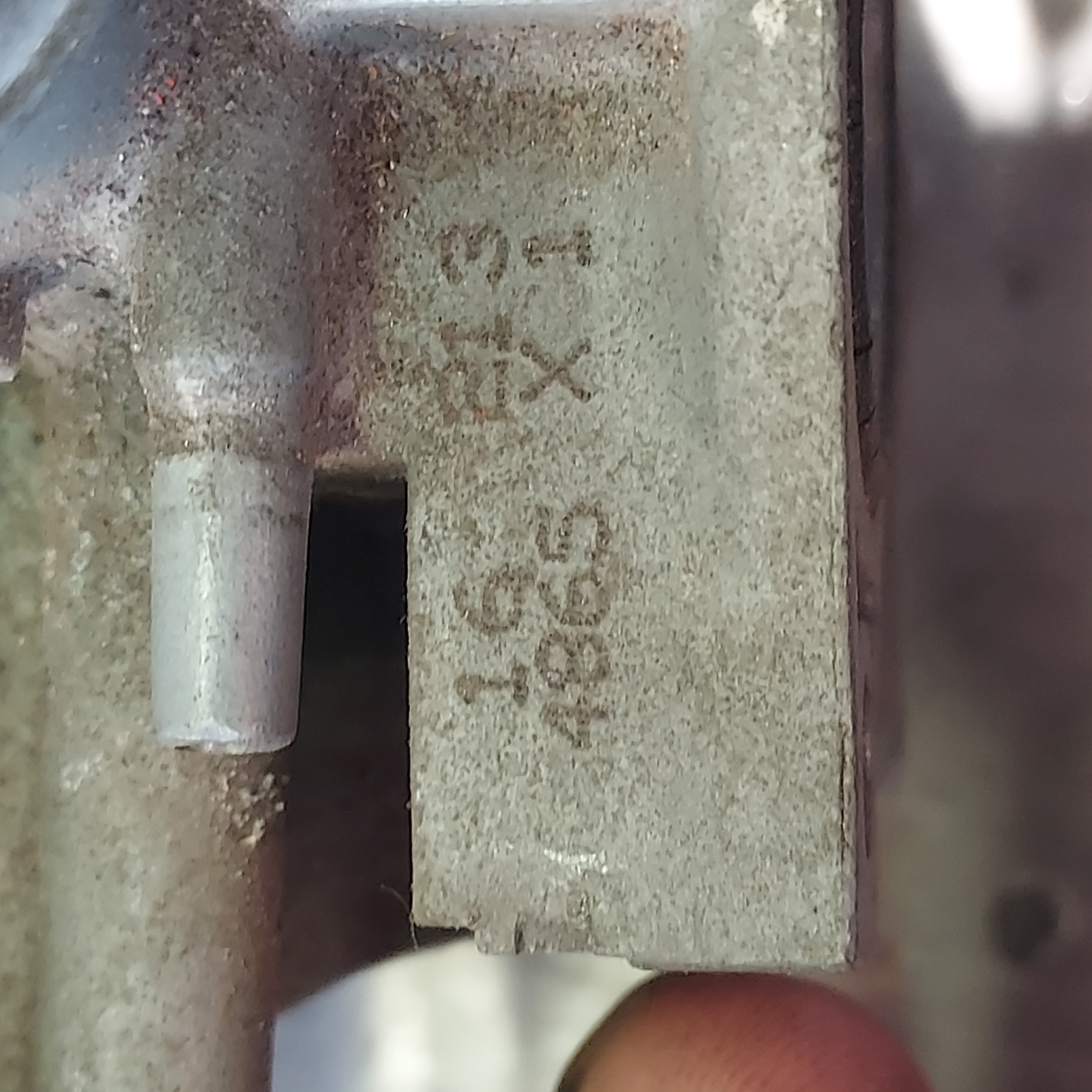

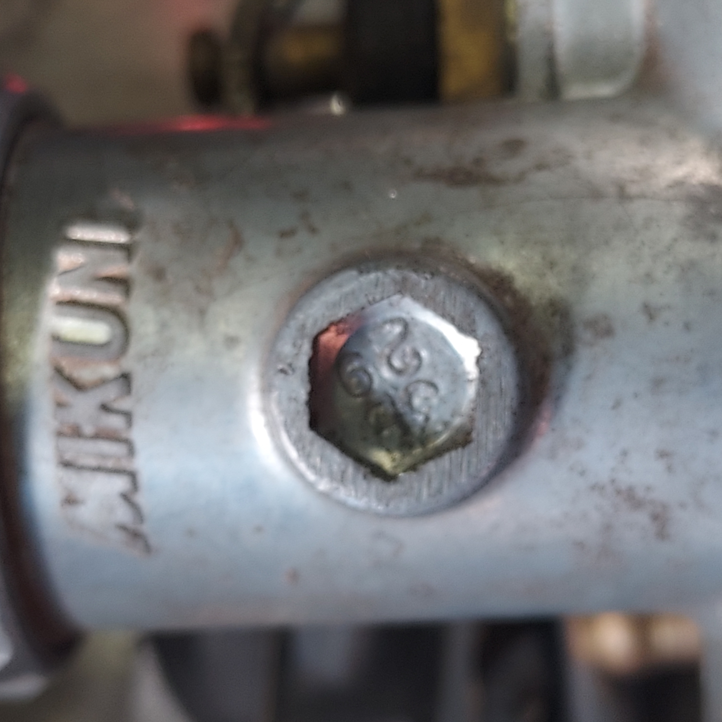

Berichten: 19653
Re: Afstellrn Nibbi carb
Wat voor types zijn de 22 en 18mm Mikuni's? Kijk eens op de rechterkant net boven de vlotterbak, daar zal iets als PC30A staan ofzo.

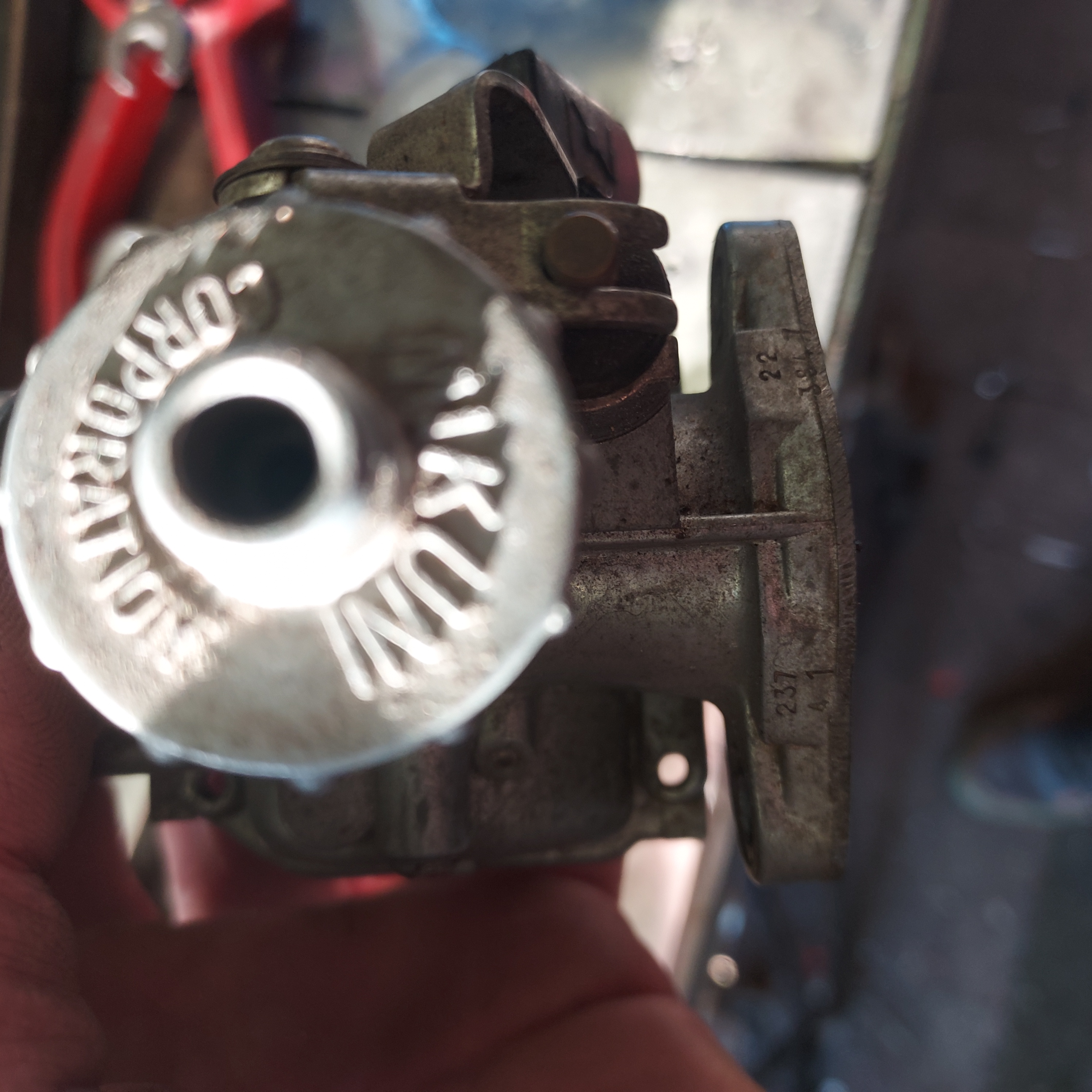

Op de 22 staat alleen 3B 29

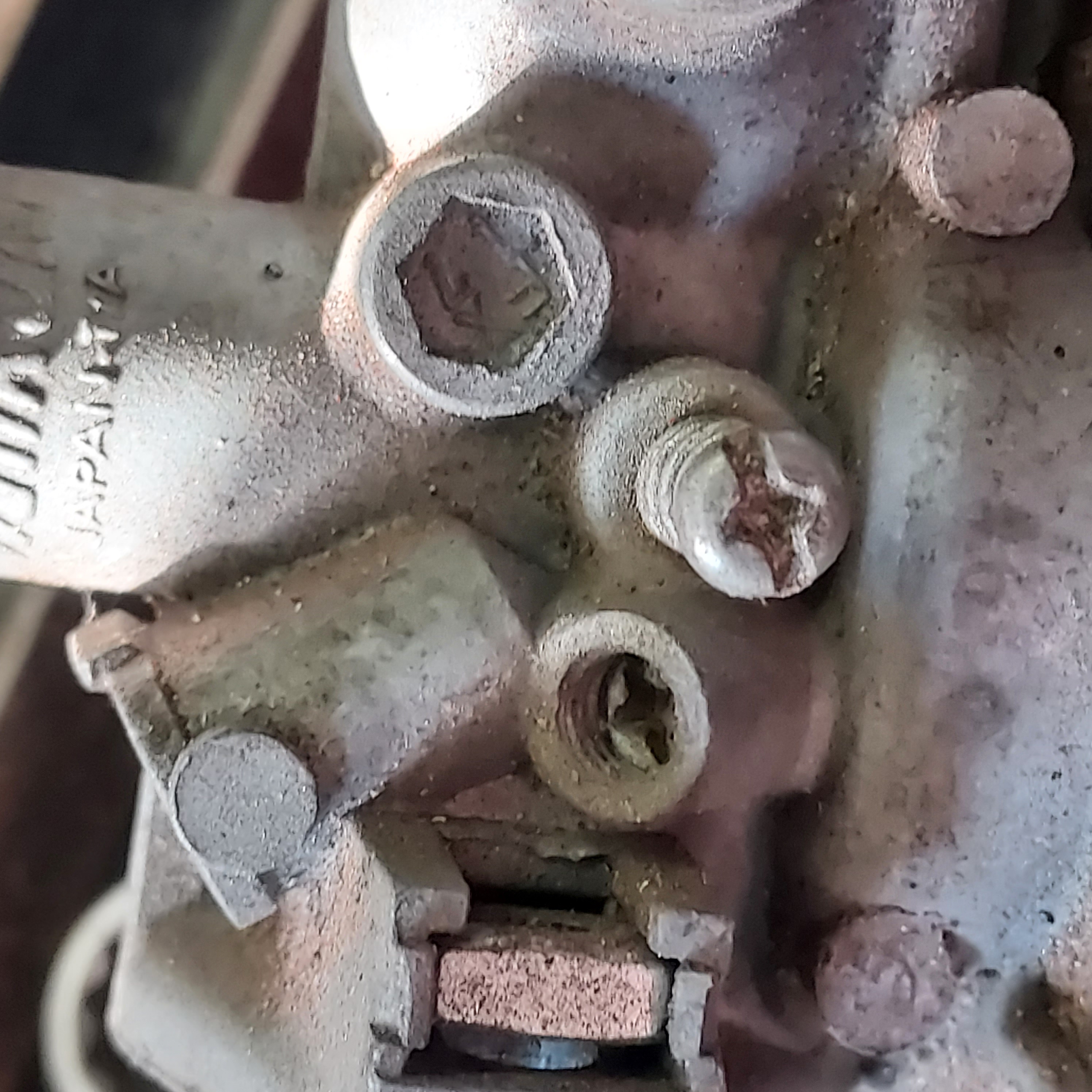

Dit is de 22
En dit de 18

Die 22 is nog zo’n cheap ass rommelcarbu. Kloon van de Keihin PD22. Nog moeilijker af te stellen en nog moeilijker om aan sproeiers te geraken. Ken er paar die van deze overgeschakeld zijn naar een echte pd22 en direct moesten toegeven, die is beter op alle vlak.
