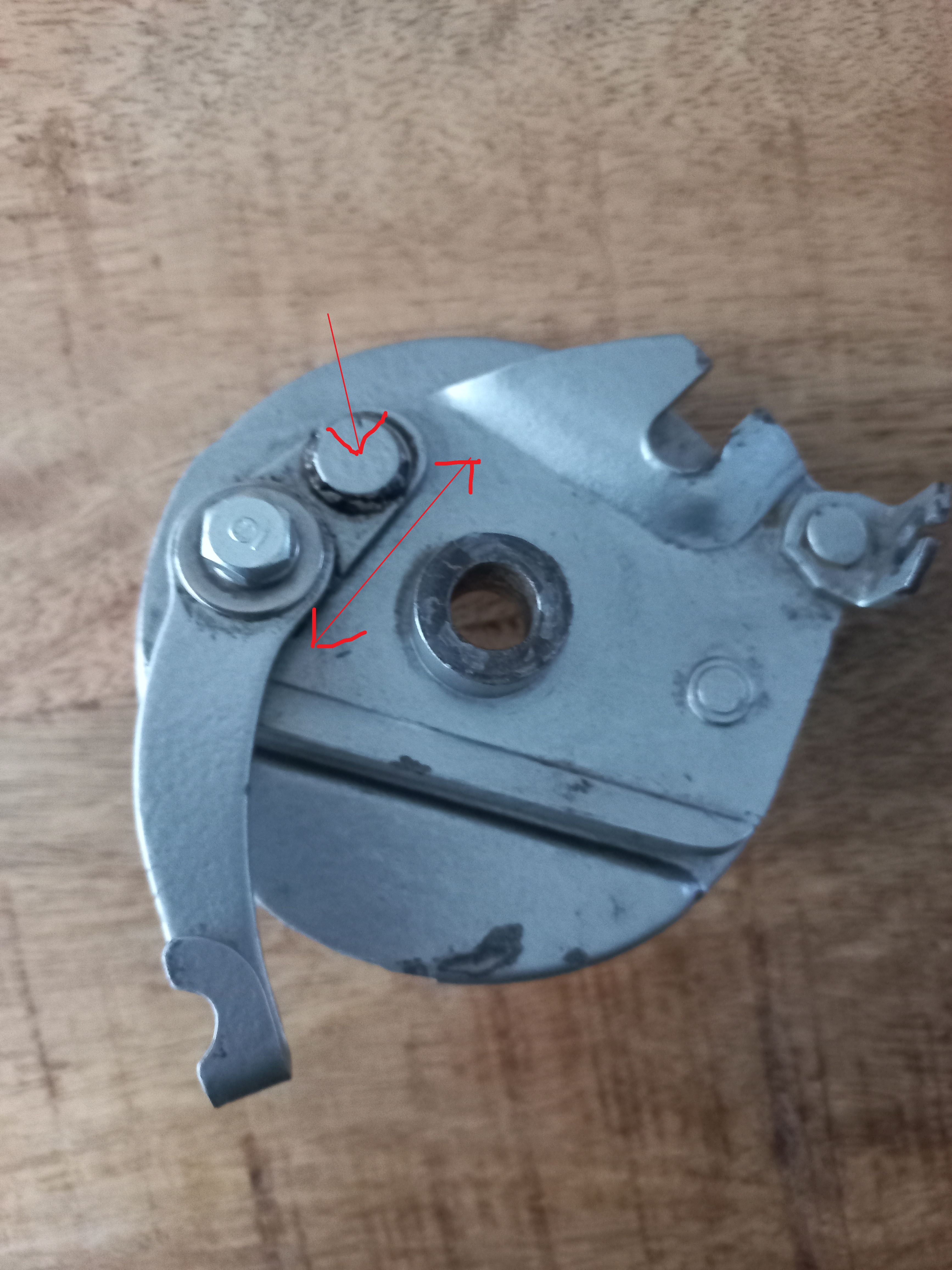

Ik heb vandaag een poging gedaan om de remschoenen van het voorwiel van mijn Amigo te vervangen.

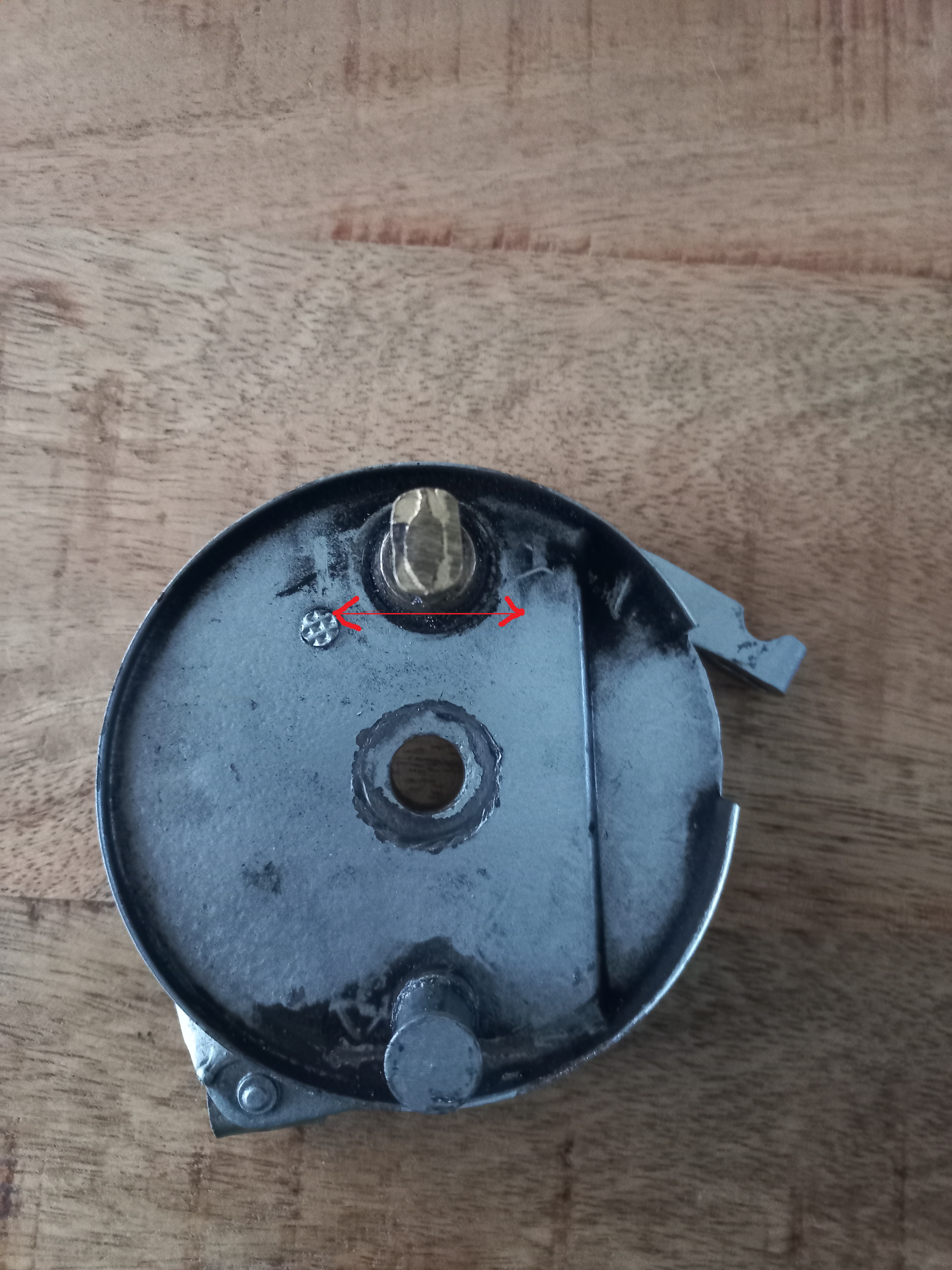

De remschoenen lopen echter steeds aan, maar nu heb ik ontdekt dat de remsleutel van links naar rechts kan schuiven.
Dit komt doordat het heveltje aan de buitenkant, onder de klinknagel verschuift (ik heb foto's bijgevoegd om e.a. duidelijker te maken).
Mijn vraag is eigenlijk: is het normaal dat dit los zit? Moeten de blokjes zichzelf centreren?
Wilde dit toch even aan jullie vragen voordat ik het weer in elkaar zet.

De blokjes rusten op de 2 punten en worden bij elkaar gehouden door 2 veren

Dat klopt, maar wat ik bedoel is dat de remsleutel lijkt te zijn voorzien van een centreersysteem, alleen weet ik dit niet zeker.
Dat was eigenlijk mijn vraag.

Dat is een centreer systeem, dat klopt.
Het hoort te schuiven.
Veel Leleu naafjes hebben dat ook.
Wie weet kocht Honda Aalst deze naafjes ook wel.
Zonder dat het er op staat.
Berichten: 16950
Re: Remplaat Honda Amigo
Of kopieerden ze dat gewoon, wat dat betreft is honda niet heilig.
