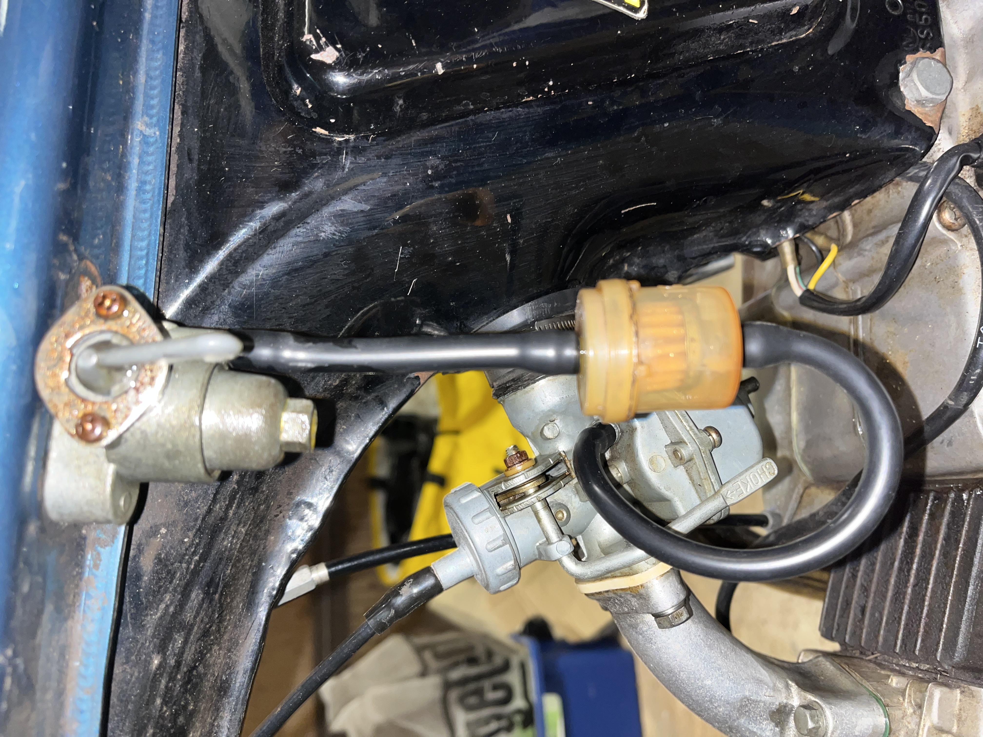

Hi, ik heb een Honda SS50. Ik heb afgelopen jaar de carburateur schoongemaakt en afgesteld, en hij startte toen elke keer na 1 keer trappen eigenlijk gelijk, en liep ook erg netjes. Nou heeft hij in de winter binnen gestaan, en was er een brandstofslangetje kapot gegaan, dus die heb ik toen vervangen. Nu start de brommer vrijwel nog steeds meteen als hij even heeft stilgestaan, maar valt hij na enkele minuten rijden of stationair lopen weer uit, en krijg ik hem niet meer aan. Bij aantrappen klinkt het nogal als zwaar gepruttel (alsof hij begint te verzuipen) en niet alsof er echt een ontsteking plaatsvindt. Ik heb de bougie gechecked, lijkt goed te zijn (vonkjes). Ook heb ik gechecked of er brandstof in de carburateur komt door her afvoer schroefje even open en dicht te draaien, en dat lijkt wel het geval te zijn. Ik weet dus niet goed wat dit kan zijn. Carburateur opnieuw afstellen lijkt mij ook gek aangezien dit pas nog gedaan is. Er zit tevens een brandstoffilter tussen de tank en carburateur. Mocht iemand een idee hebben hoor ik het graag.

benzinefilter zit correct?? soms staat daar een pijl op en omgekeerd vult die wel maar niet snel genoeg voor te rijden.
controleer ook es of de nieuwe benzineleiding niet ergens gekneld zit

Ik geloof het wel, schrift op het filtertje is in ieder geval rechtop. Geen knikjes.

Ik zie het nu op oude foto’s inderdaad ondersteboven. Enorm bedankt!
Re: SS50 start, en valt na enkele minuten uit.
Filter lijkt wel uit 1948. ;)
Je gebruikt de choke wel zo lang als nodig, tis nu koud hè voor 'm.
