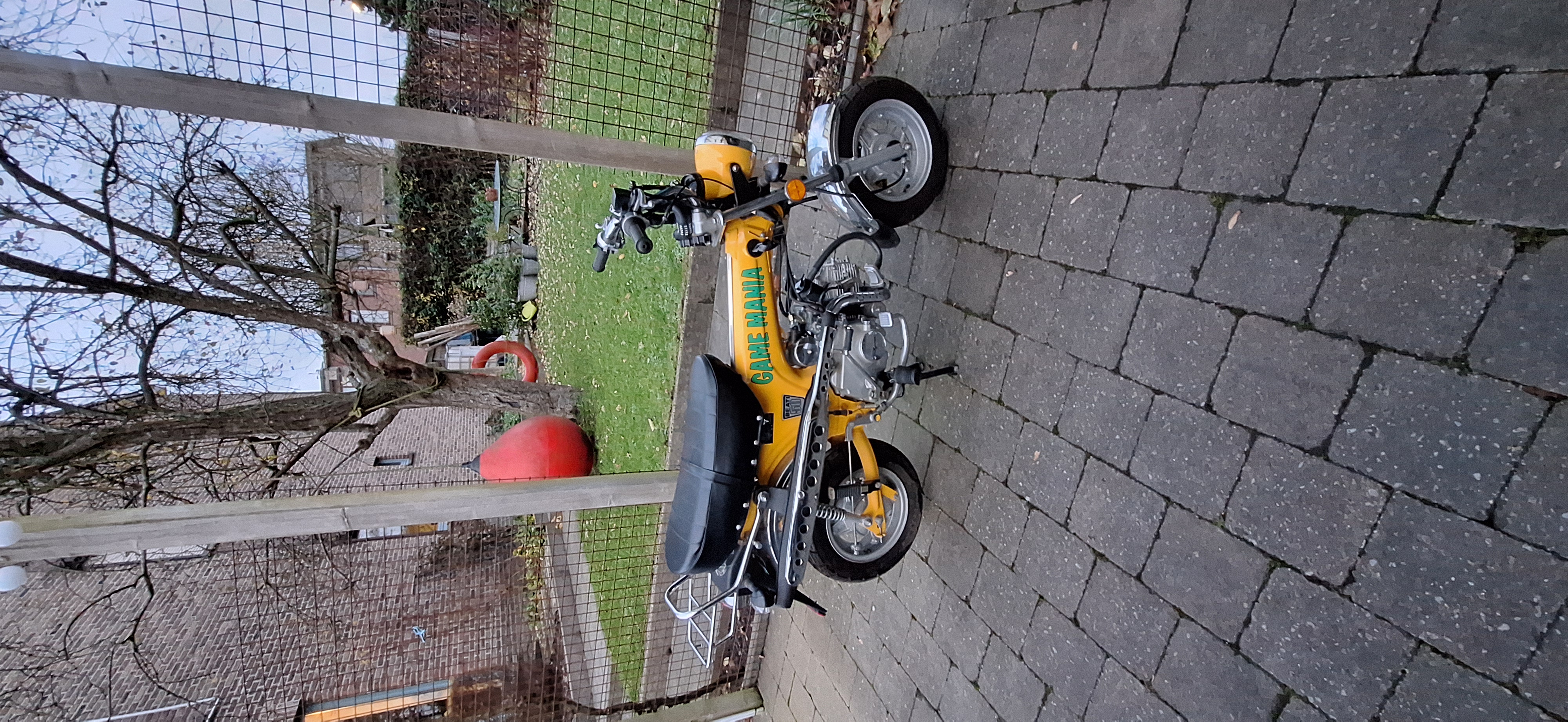

Leuk, doe eens een paar nette foto's van je Skyteam? Toch wel belangrijk.
Die zul je ongetwijfeld bij de hand hebben.
Dan kunnen we ook een beetje mee/inleven met je brommer.
