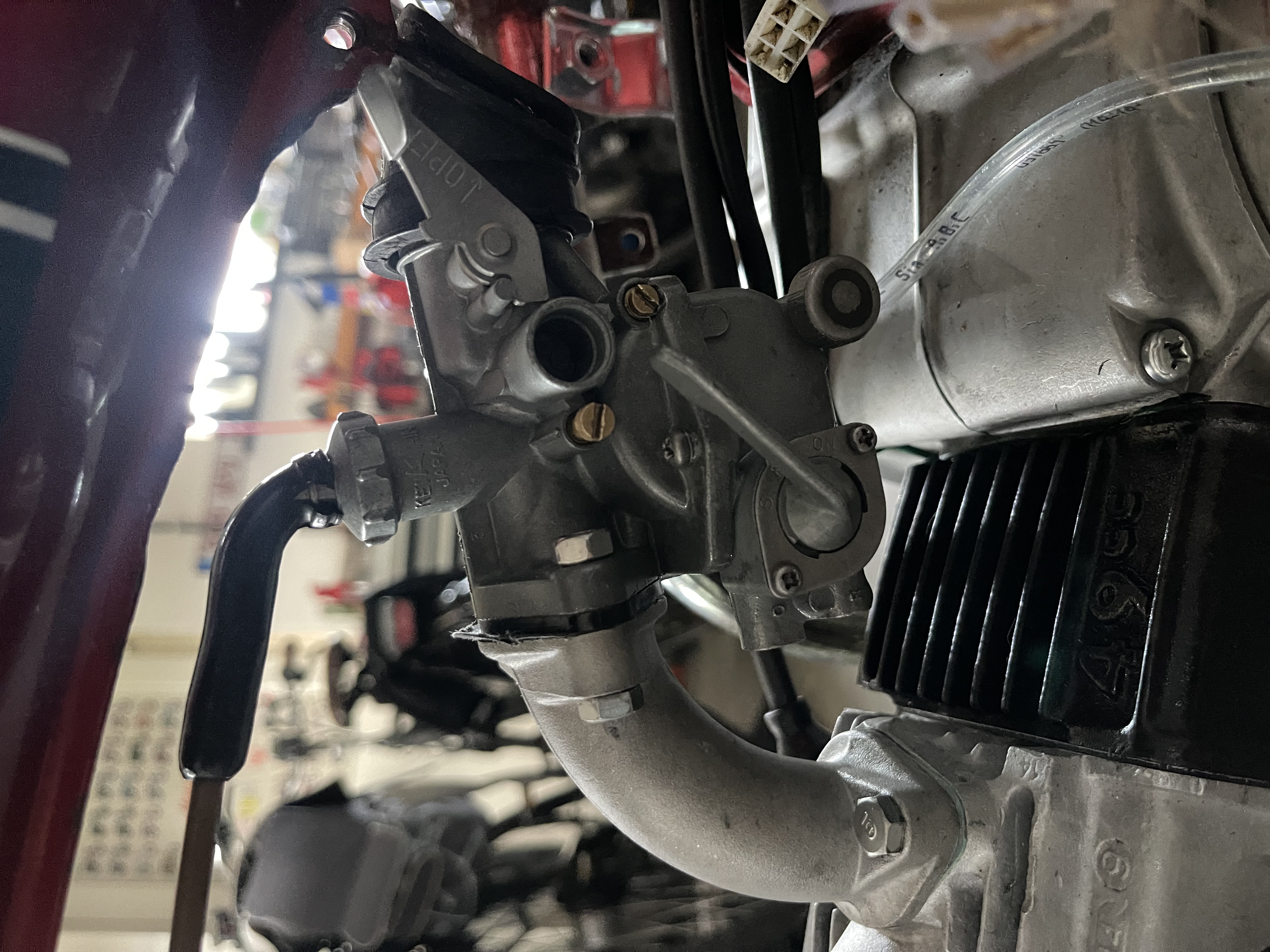

AfbeeldingOnze DAX heeft Ontsteking, nu loopt hey afstellen niet goed. Kochten een tweedehands carburator, reeds volledig gereinigd én een ultrasoonbadje gekregen, hieraan ligt het Afbeelding[/img]dus niet.
Hij lekt ook hier en daar een beetje: tijd voor een “revisie”.
Zijn dergelijke setjes goed, of toch beter alles apart “Honda” nemen.
En welke maat sproeier neem ik best?

Die setjes van Keyster zijn goed.
Afstellen carburateur en/of mengsel is erg simpel maar kan veel werk zijn:
viewtopic.php?t=51
Testrijden steeds met alle onderdelen volledig gemonteerd.
Zorg dat er geen valse lucht kan worden aangezogen bij alle spruitstukpakkingen.

Mijn mening? Koop die carbu in replica. Ik heb er hier een stuk of 4 liggen, originele Honda, die ik met het originele Honda revisie setje niet lekvrij krijg. Die dingen zijn meestal al hopeloos verprutst door vorige eigenaars. En zo'n replica carbu kost de prijs van een revisiesetje. Heb er ook al gemengd, Honda met deel van die replica tot het lekvrij was.
