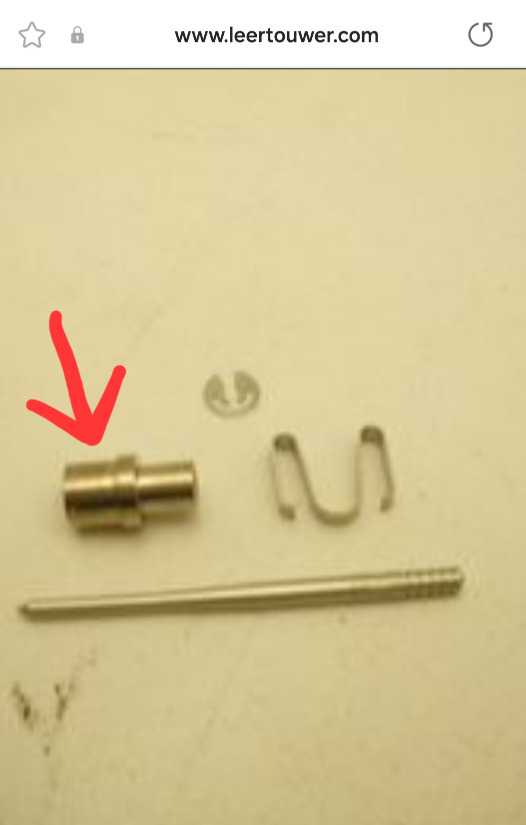

Ik heb dit setje via leertouwer gekocht.

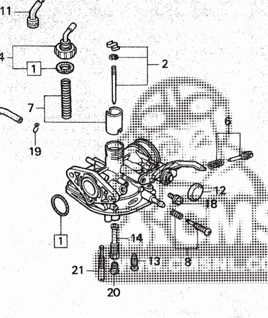

Het plan is om deze week de carburateur er op te schroeven.. maar nu vraag ik me nog af waar dit onderdeel voor is? Het is voor mij allemaal nieuw en de eerste keer.
Kunnen jullie me vertellen welk onderdeel dit is en hoe ik hem moet monteren? En wellicht ook de montage volgorde uitleggen van een gaskabel aan gasschuif? Of is het voor de hand liggend?

Dat dingetje bij de pijl zit in de bodem van de venturi, daar loopt de gasnaald doorheen. Een needle jet.
edit: staat niet op de exploder view van de monkey-r carb, daar is het waarschijnlijk onderdeel van de mengbuis.
gaskabel aan gasschuif, steek de gaskabel door het rubber, stelboutje, dop, veer. comprimeer met 1 hand de veer en haak de gasschuif over het tonnetje, de kabel kan nu tussen de doorlopende gleuf naar boven en zodra je de veer ontspant gaat de schuif nergens meer heen.
O ja, eerst de naald(met clip) in de schuif en de W clip er achter aan, de driehoek onderin de W bij de doorlopende gleuf in de schuif plaatsen. Je merkt heel snel waarom.

nielspbr schreef: ↑11 nov 2024 23:43 Dat dingetje bij de pijl zit in de bodem van de venturi, daar loopt de gasnaald doorheen. Een needle jet.
Het gaat dus om onderdeel nummer 14? Dat betekend namelijk dat ik dit onderdeel al in m'n carb heb zitten en het onderdeel gewoon niet nodig heb maar dat het bij de set zat voor andere carbs?

Hij zit boven #14 in je huis geperst. Het is een slijtage deel, daarom zit ie er bij. Ik zou hem eerst laten zitten, bij problemen kun je hem altijd nog vervangen.
