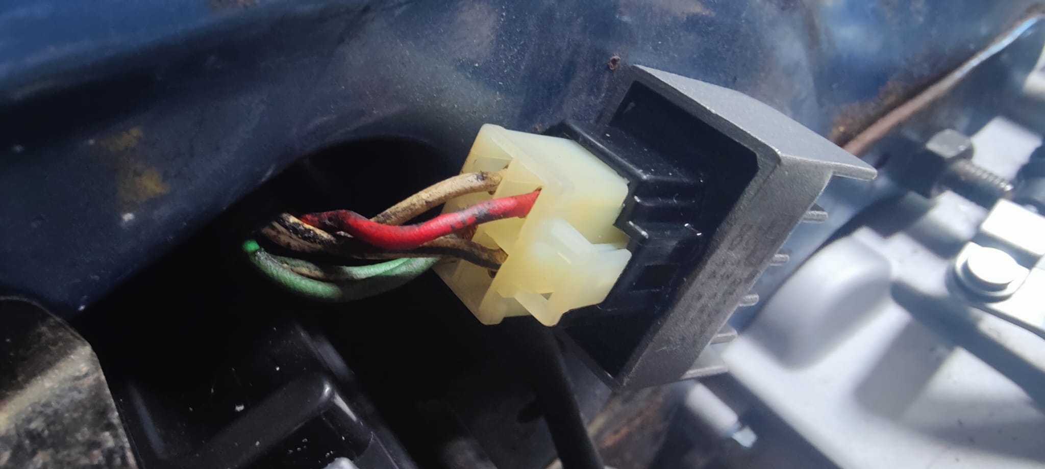

Na wat inspectie van mijn ori blok kwam ik erachter dat het hier ging om een 12v CDI blok, terwijl alle elektra die erop zat 6v was (Accu, gelijkrichter, knip relais) beetje vreemd maar oke, met het nieuwe blok dit allemaal ook maar vervangen voor 12v.
Nu werkt bijna alles behalve het voor en achterlicht. Ik heb geprobeerd een schema te vinden dat overeenkomt met mijn blok/ kabelboom maar er blijven altijd kleuren verschillen.
vanuit het blok heb ik de 2 gele aangesloten op de witte & gele, de witte hiervan gaat netjes naar de gelijkrichter waar ook een rode van de accu en de groene van de massa aanzitten, tevens zit daar een witte met zwarte tracer op (waar denk ik de gele zou moeten zitten)

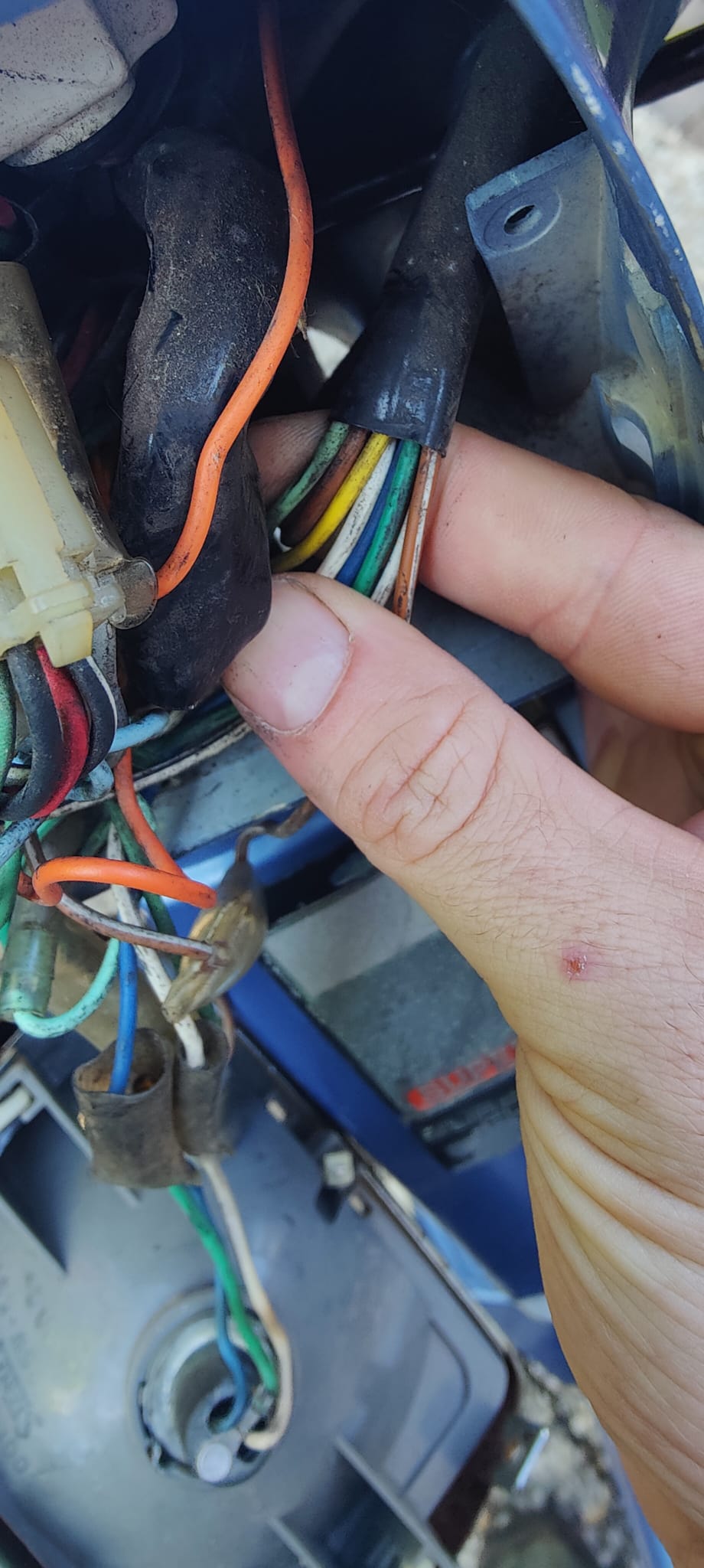

Deze witte met zwarte tracer loopt naar de lichtschakelaar. In de lichtschakelaar zit ook de gele die vanuit het blok komt.

de 4pins gelijkrichter/spanningregelaar & de 8 kabels van de schakelaar (L groen, bruin, geel, wit, blauw, groen, wit met zwart, bruin met wit)

Dat gaat niet werken, je hebt of
- een full wave gelijkrichter/regelaar nodig waar je de 2 gele draden op aansluit OF
- een half wave regelaar (standaard honda en chinees) waarbij je 1 gele op geel en wit aansluit en de andere gele op massa.
De eerste optie levert de meeste stroom want zo is dat type stator bedoelt.
ps. je koplamp en achterlicht worden normaal door de gele draad met wisselspanning gevoed.
ps2 dat ding dat je laat zien ziet eruit als een standaard half wave regelaar, Je hoort met geel op geel en wit en de andere gele op massa al klaar te zijn.
