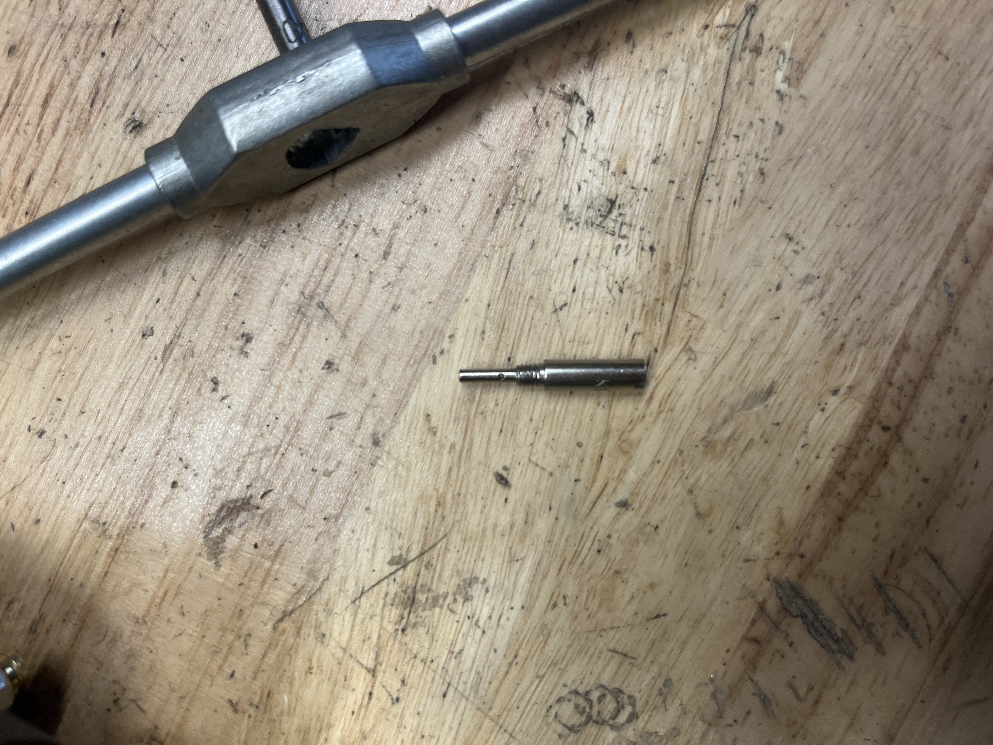

mijn dax gaat als ik gas geef even hoog in de toeren om dat terug naar stationair te gaan. dit duurt vrij lang vind ik zelf en met de luchtschroef kan ik dit niet weg krijgen. als ik in lage toeren vertrek stottert hij ook heel hard (weet niet hoe dit komt) maar werd recent aan geraden voor een andere stationair sproeier te steken.
ik wou vragen of dit mogelijk de oplossing zou kunnen zijn en waar je die vind want ben zelf al 20min aan het zoeken en heb er nog geen tegen gekomen.
het is een pz20 carbu met deze soort stationair sproeier
