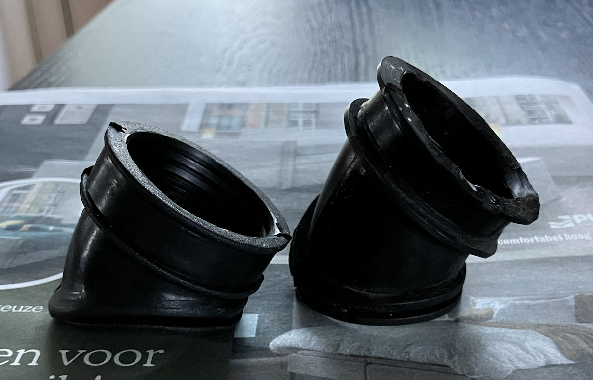

Hoi hoi, ik heb een vraag over het aanzuigrubber van de carburateur met het luchtfilter.
Ik ben al enige tijd op zoek naar een aanzuigrubber met onderdeelnummer 13718-A1520, dit is een iets langer rubber dan gebruikelijk zit op de diverse replica daxen. Ik kom maar niet aan het goede onderdeel, niet via dealers of websites.
Ik heb al een replica luchtfilter aangeschaft maar deze past niet op het frame doordat het rubber te kort is, dit is namelijk 1 cm waardoor het bevestigingsoog niet past op het frame. Nu kan ik natuurlijk gaan slijpen en lassen, maar ik heb het liefst de originele luchtfilter op zijn plek met 2 bevestigingsogen in plaats van 1. Wie kan mij helpen aan het originele aanzuigrubber?
Het grotere rubber is het origineel, de kleinere een replica.

als ik kijk zie ik dat je een JC50 daxje hebt. Die zijn, in tegenstelling tot menig andere chinezen, een mengeling met de OT Daxen. Waar je, rara, dat stuk idd niet los kunt krijgen.
Bij de NT Dax bestaat er een CMS vervangpart:
https://www.cmsnl.com/honda-st70-dax-19 ... 53098830p/
Re: aanzuigrubber
Die cmsnl dat lijkt mij ook de verkeerde "te korte".
Hoe lang zou deze zijn:
https://www.leertouwer.com/nl/aanzuigru ... zuigrubber
lijkt ook kort.
En misschien het verschil in langer spruitstuk, of dikke isolator tussen carb en spruitje??

Allereerst bedankt voor de reacties!
Het kleine rubber is van csml is inderdaad te kort.
Ik vind het geen probleem om een complete "originele" set aan te schaffen, maar waar vind ik deze?
Ik heb zoals gezegd al eerder een set aangeschaft maar die past dus niet.
Misschien een andere oplossing?

wim V8 schreef: ↑07 jun 2024 09:53 Die cmsnl dat lijkt mij ook de verkeerde "te korte".
lijkt ook kort.
Idd, die is te kort, daar doelde ik dus op
Ik zou ook opteren op ander spruitstukje zodat die kortere wel beschikbare rubber past.
Isolator is een moeilijke, die is dachtek al niemer te koop
