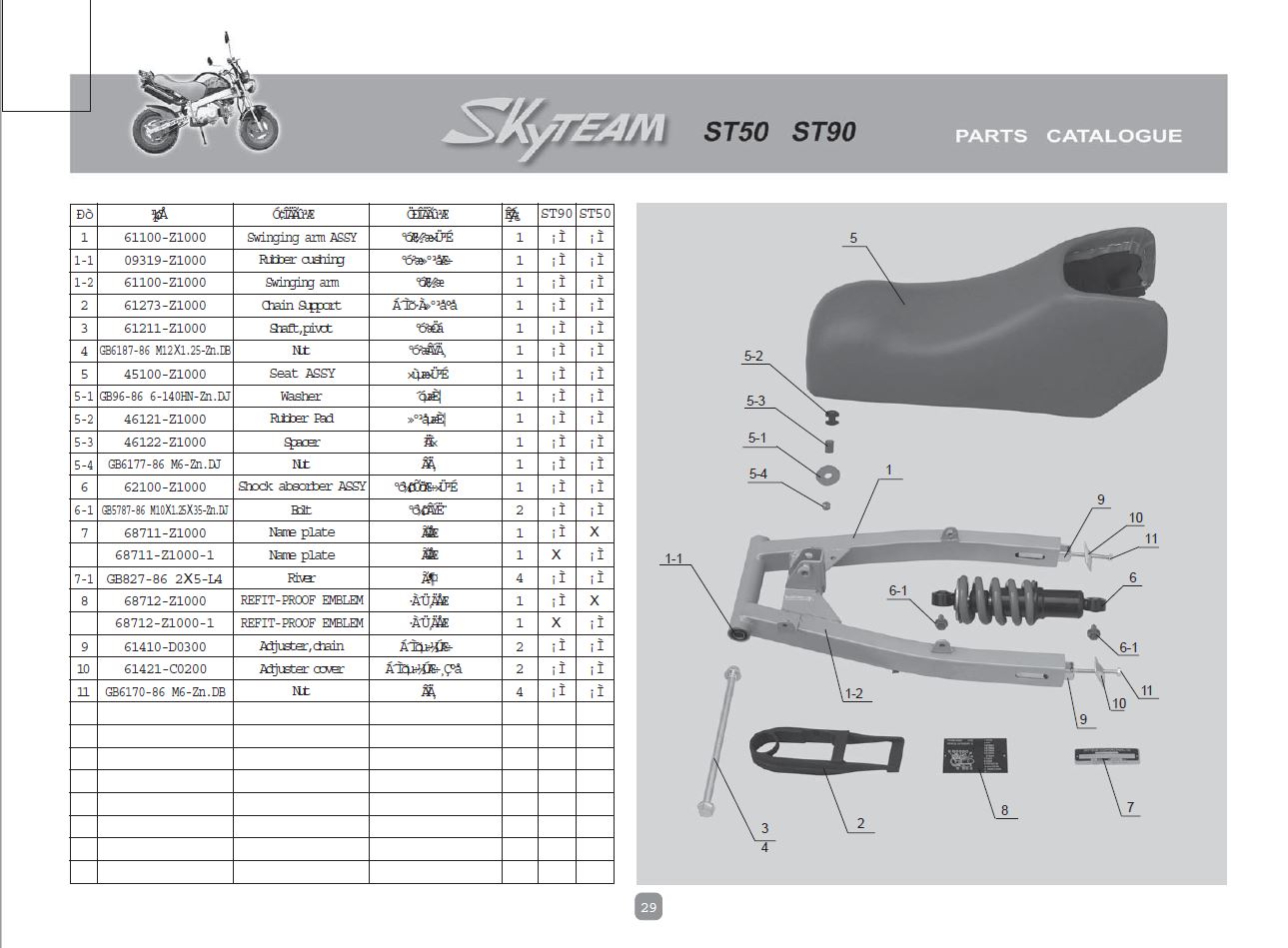

Blijkbaar zijn er 2 soorten buddyseats voor deze hokken. Iemand die een korte tegen deze lange wil ruilen? kleur boeit niet.
Berichten: 16944
Re: HJ's SS-jes, XL, imimimonkeys, C's, Tjallies, XR, ST en S90
Je hebt anders wel de (duo)seat die bij het frame hoort. Voor deze combo heb je een ander rekje nodig.
Waarom is dit een duo frame, de verstevigingsbeugel die schuin naar achter omhoog gaat(2004~). De andere weggever is het gat voor de duosteuntjes in de achterbrug.
ps. volgens mij heb ik nog ergens een achterspatje voor op de achterbrug in de schuur liggen.

Het achterrekje op het zwarte frame komt van het zilveren af, net als de brug. Op de zilveren zat gewoon een monoseat, toch?
Berichten: 16944
Mijn 2004 was ook zilver met versteviging en een zilveren rekje, dat was een pbr duo. Officieel hoorde die een metallic grijze tank te hebben. Net op een oude externe schijf de partslist voor de mono variant gevonden. Ooit online gezet door hovo imports uit vianen.
Die matzwarte met zwart frame gevallen zijn nog jonger.
Geen schroefdraadbussen in de achterbrug. Ik denk dat je een naar mono omgebouwde duo te pakken hebt. Dus of het huidige rekje met monozadel of een duo rekje voor het zadel wat je al hebt.

Pbr duo’s zijn de regel geworden nadien. De geijze tank was paar even zo. Toen werden er ook andere kleuren verkocht. Zoals rood. En nu heb je een allergaartje aan kleuren. Oranje tank,... enz
Probleem voor de monoseats te vinden. Veel van die dingen zijn omgebouwd naar Monkey R/ZB zadel omdat de echte onbetaalbaar werden.
