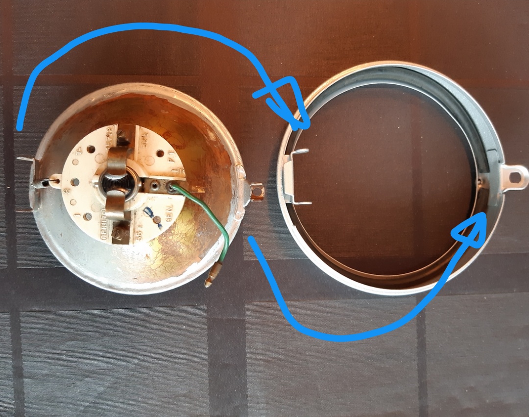

Hierbij de foto's van de lamp.Afbeelding

Wat past er nou niet?

kawasaki schreef: 26 jan 2022 16:26 Goedendag, bij het willen monteren van de koplamp zie ik dat het glas een kleinere
diameter heeft dan de metalen sierring. Vlaag is wat voor een type ring daar tussen hoort?
Ik kan hem op tekeningen niet vinden. Gaarne een antwoord. Groeten.

Ik ben geen 310-kenner, maar als ik naar dit plaatje kijk denk ik dat de twee delen scharnierend in elkaar horen waardoor de hoogte verstelbaar is?
Dus linker beugeltjes met een stiftje in elkaar en rechts met een kooimoertje oid aan het schroefje in de ring?
Als dat niet helemaal past is wellicht een of beiden beugeltjes links iets verbogen?
...nou maar hopen dat er nog mensen zijn die iets met een c310 doen :)

Aha, ik denk dat Ildert wel gelijk heeft, mijn glas in de C50 past als ie strak in de ring zit, maar als ie wat naar beneden moet schijnen (stelschroef), komt ie ook los van de chromen ring. Ik denk dat dat bij zo'n 310 wat extremer is (dat loskomen dan)
Verder ziet het er allemaal netjes uit! 8-)
