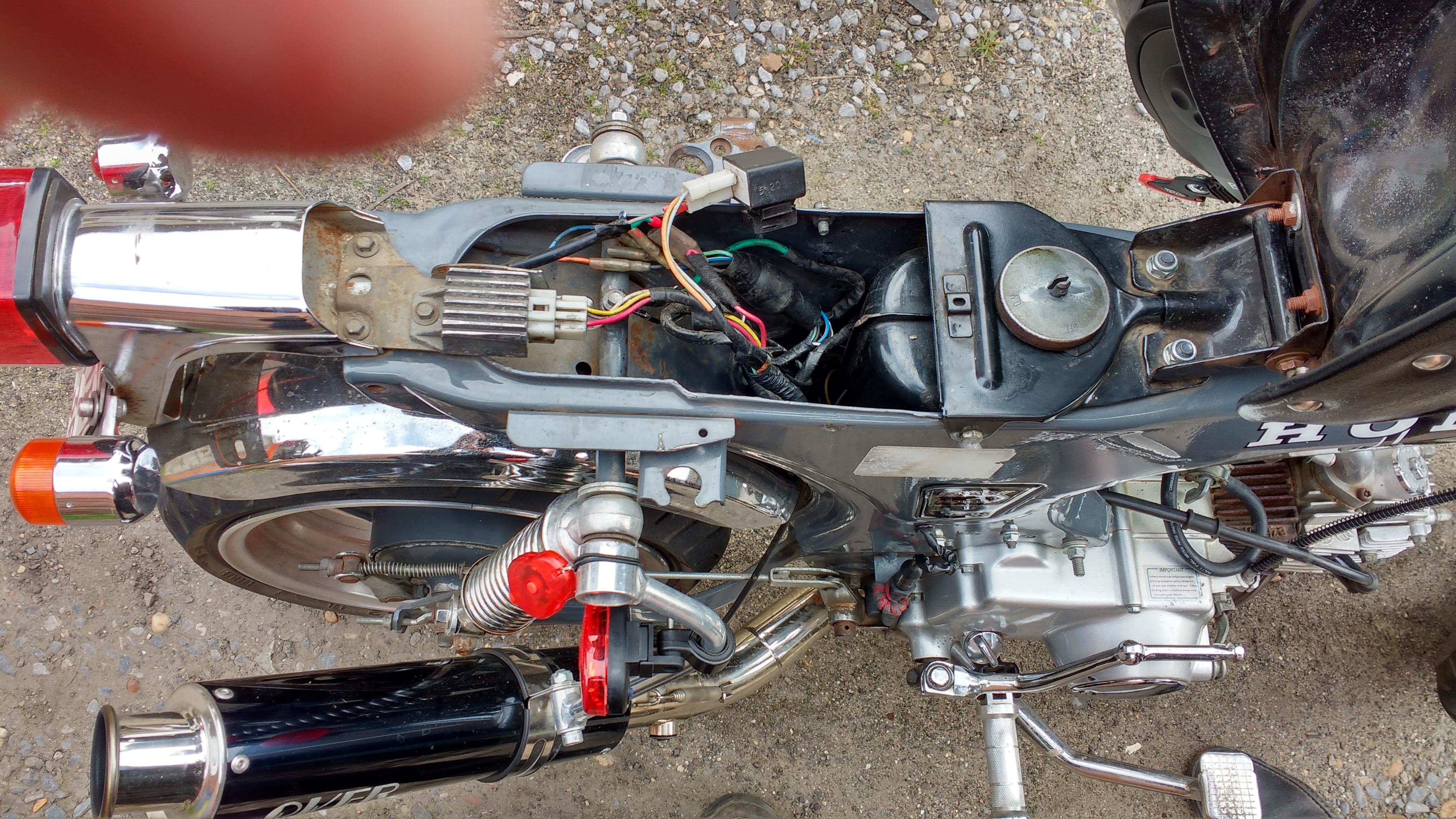

Ik heb enkele foto's genomen van de elektrik onder het zadel, ik plaats die morgen wel.

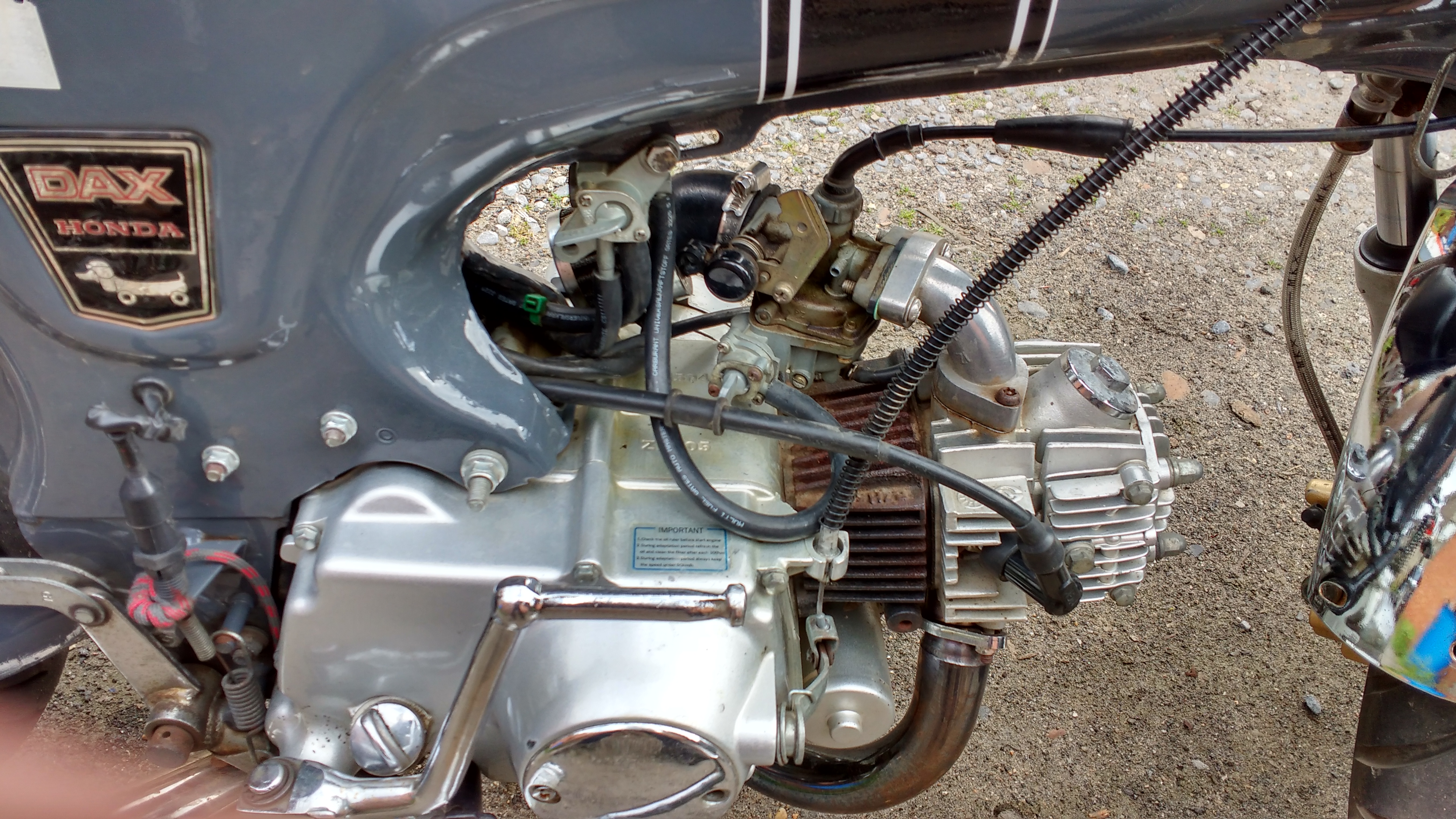

Foto's hier bij deze.Ik had al aangeraden voor een batt, mss wel dikwijls bij te vullen met gedistilleerd water maar voor 90 ct voor 5 l bij AH ga je niet failliet.
[/img]Wat al aanwezig is bij deze Dax weet ik niet, en of het niet stuk is?-Tegenwoordig als ge iets koopt switcht men vlug de de goeie onderdelen met defecte.
Wellicht daarom stuur ik hem verder naar 1 van jullie leden(Hulshout, Itegem,..)

Moderne gel accu's vul je niet bij...
Electrostart, gelukkig een normale ontsteking.
Maar actie 1, het ding heeft een accu of batterylesser nodig. Preventief de gelijkrichter vervangen.
fietsverlichting vanwege de knappende lampjes.
edit: hoor je op de eerste foto al niet gelijk de accuhouder(beugel) te zien?
