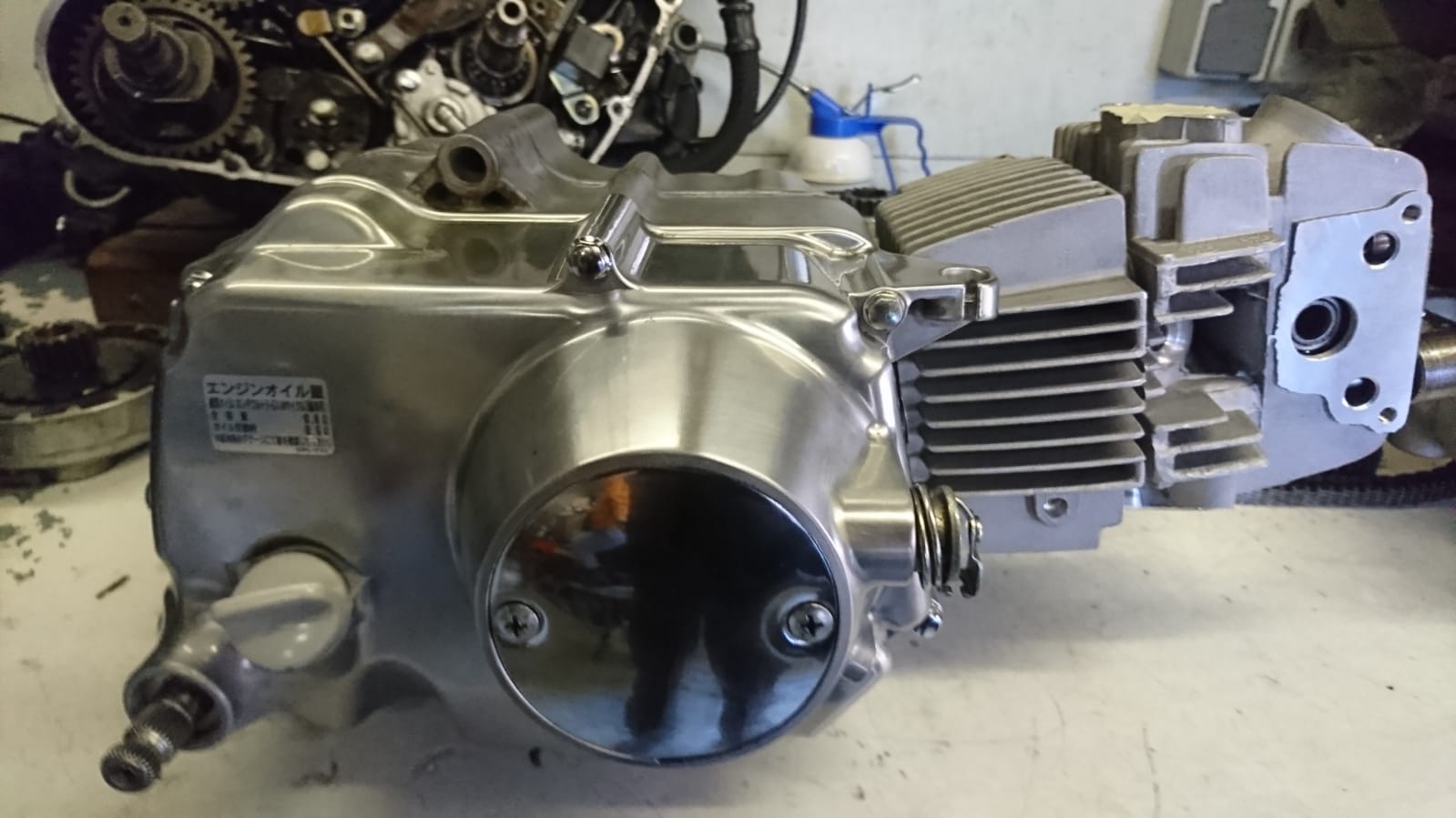

Hier een paar fotootjes van de huidige stand.
Het blokje zit wel zo'n beetje in elkaar.
Misschien nog even uit elkaar halen en laten wet blasten zodat het er allemaal mooi "nieuw" uitziet.

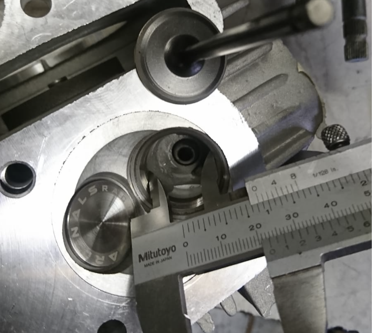

Wanneer ik naar de klepzitting diameter kijk lijkt het mij dat een 22 mm carb meer dan voldoende is.

die klepdiameter is niet echt een goeie indicatie voor de carb diameter, de klep gaat niet zo heel erg ver open, plus dat de klepsteel zich ook nog in die doorlaat bevindt.
ik zou zeggen dat een 20 of een 18 ook nog steeds meer dan voldoende is... wat zit er normaal op?

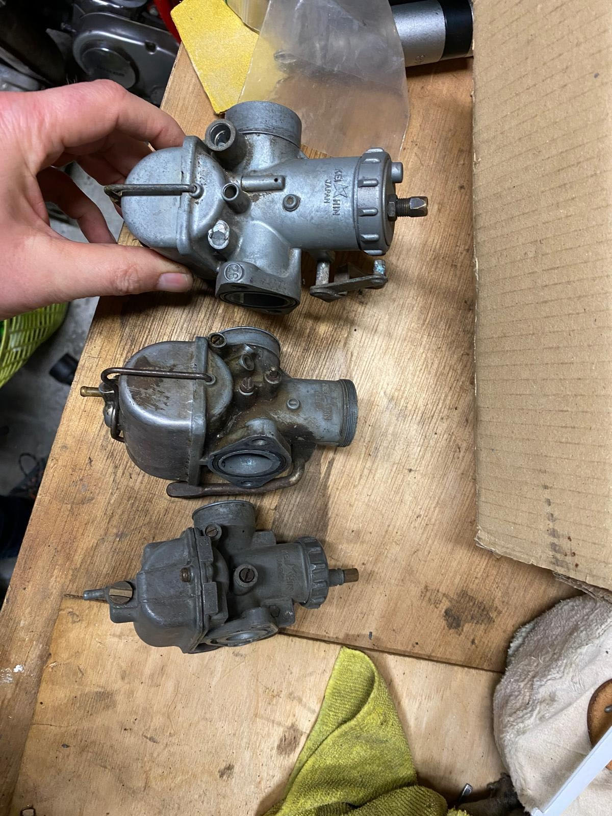

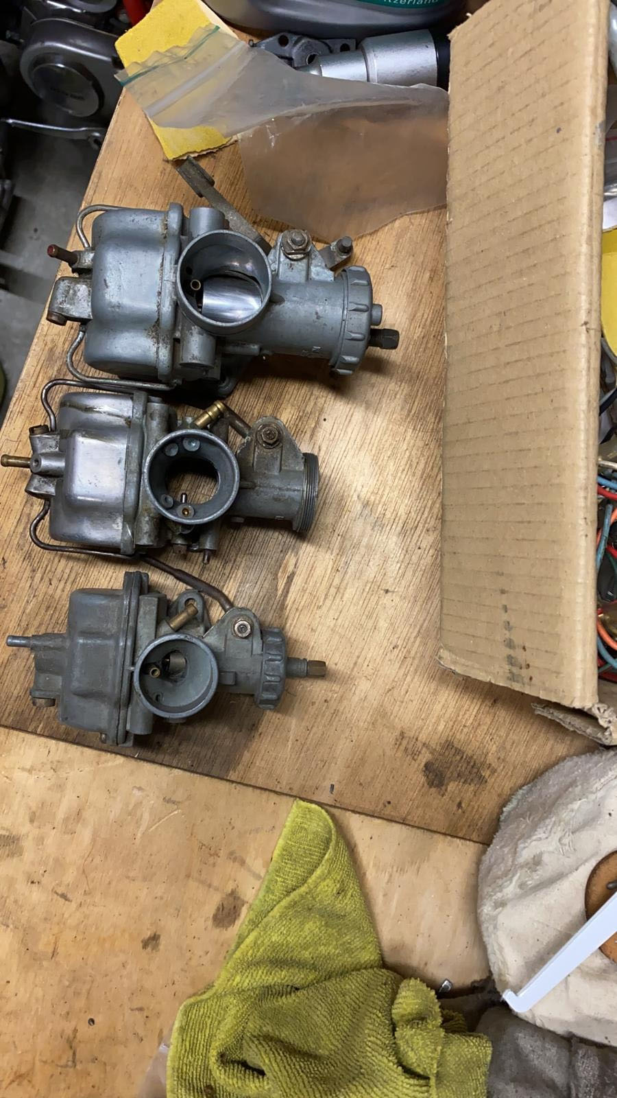

ik heb een ongeveer vergelijkbaar "sleeper" project als jij (Jason) maar dan onder een CD50, tussen aanhalingstekens omdat je er op een gegeven moment niet meer aan ontkomt om niet standaard ogende onderdelen te gebruiken. Mijn setup: 56 boring, 54 slag, 4 kleps kop, 4bak (korte 4), 3-plaats koppeling, Mikuni VM26, GB6 carters, C90) en meer dingen.
Voor de carburateur ben ik op deze Keihin versies uitgekomen, 1e is origineel 9mm SS50, 2e is een 24mm CB100/125, 3e is een 26,5mm CB750.
Deze passen met wat verwarmen en wurm werk nog op het originele rubber van je luchtfilter.
Uiteindelijk toch voor de VM26 gegaan omdat dit wat beter liep en mooi stationair draait.

@MotoCD: hartelijk dank voor het plaatsen van die foto's!
Dat is echt nuttig, want dat geeft direct aan waar de uitdaging zit.
Zelf heb ik de middelste op mijn andere SS50ZB2 en die voldoet werkelijk uitstekend!
De derde, de 26,5 mm Keihin van de CB750 is echt een bakbeest zeg....
Hoe verhoudt de Mikuni VM26 qua buiten afmetingen met de derde?
Groet, Jason

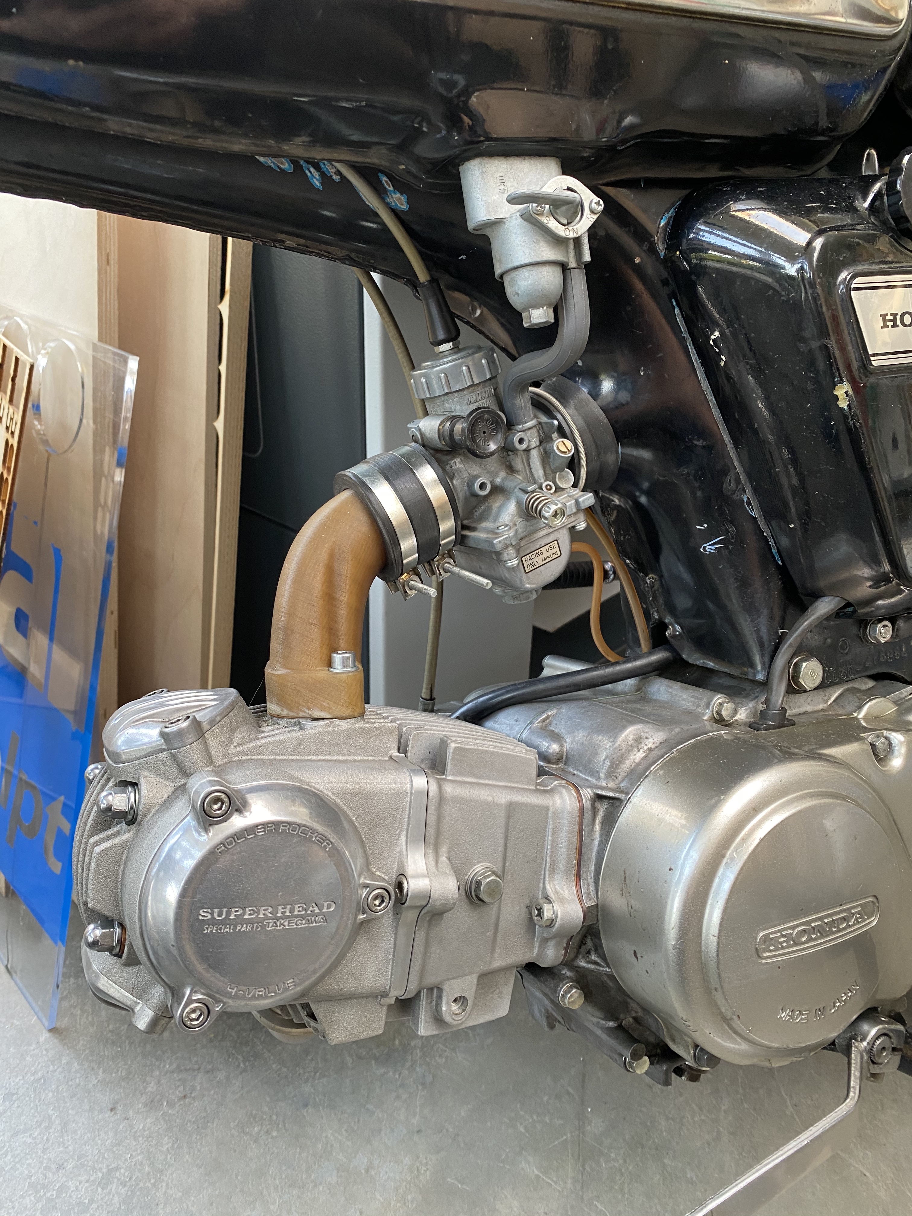

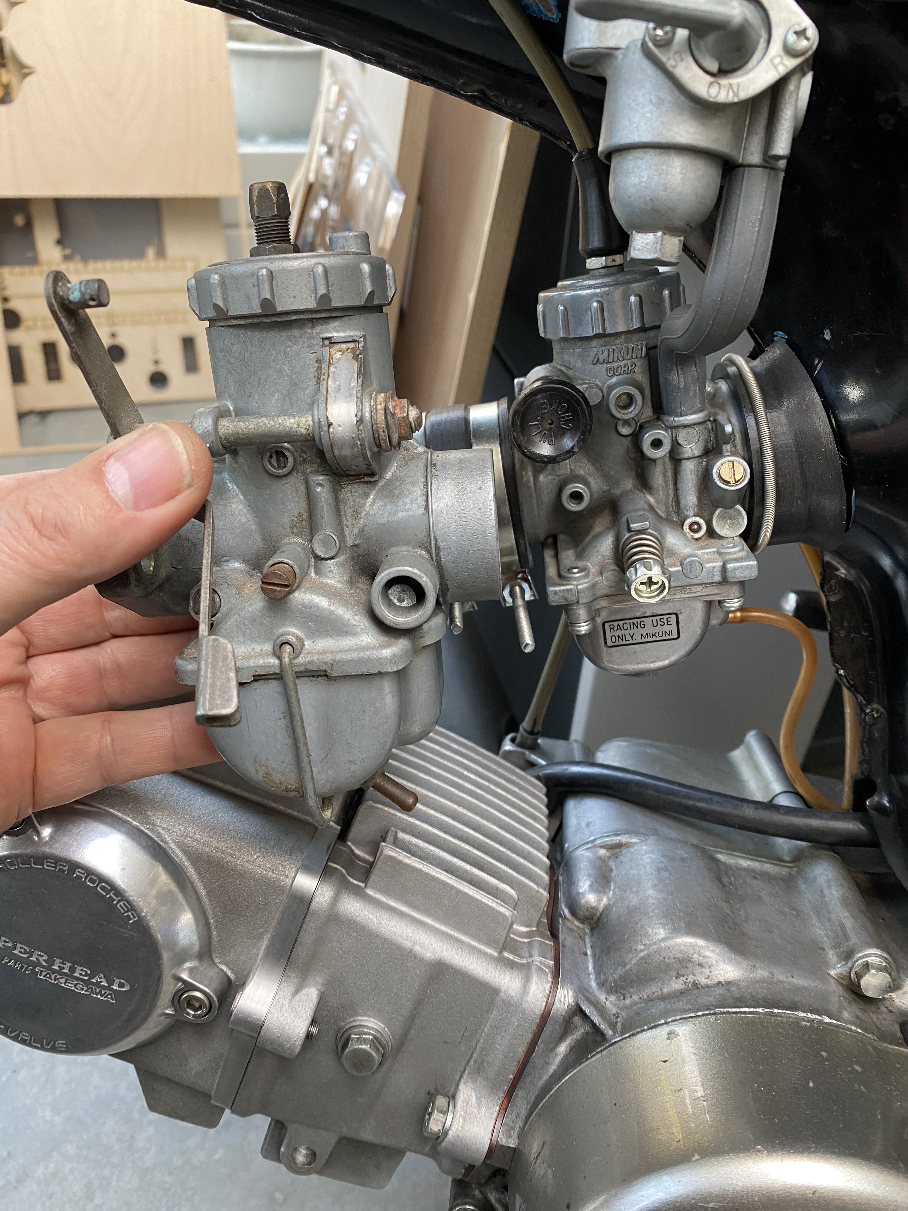

Die CB750 Keihin past iig onder een ss50, dat hebben we zo gemonteerd gehad.
Hier een plaatje van de CD met vm26 en die CB750 carb ernaast. Dat spruitstuk is 3D geprint, zit er al 3 jaar op zo. Inmiddels heb ik het ook in aluminium laten gieten.
