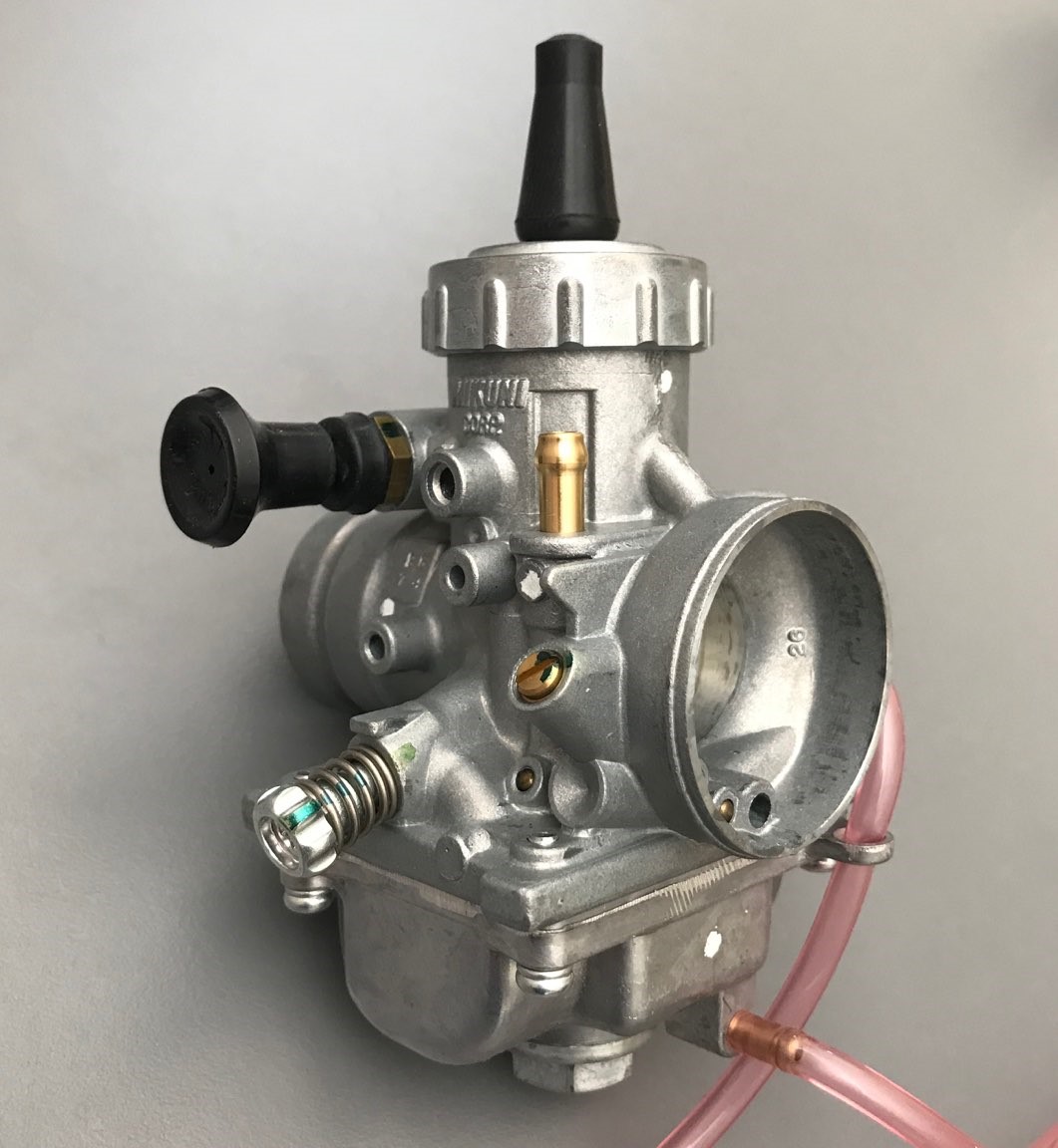

102? dat is te klein voor een vm26, ik gok eerder op een 22mm bami zoals ook op de chinese 125ers zitten met een te grote sproeier.
Doe eens een plaatje van de vm26?
Ik verwacht voor een vm26 eerder iets in de regio 120.

Hmm, kan ik eventueel wel proberen ja. ik dacht na het uitkuisen en proberen met kleinere sproeiers dat het niet aan de carbu zou liggen.
Deze is em
Relatief domme vraag, maar zouden die doorzichtige leidingen er ook voor iets tussen zitten ?
Ik heb deze nl. niet gemonteerd staan

Die leidingen heeft 3/4 er al lang af geflikkerd.
102 maat is echt keihin maat, mikuni moet dat naar de 130+. Mikuni rekent anders dan Keihin (keihin is 100 1mm, bij mikuni is dat ergens iets met % doorlaat ofzo meen ik mij te herinneren, staat op daxboard dus waarom onthouden)
