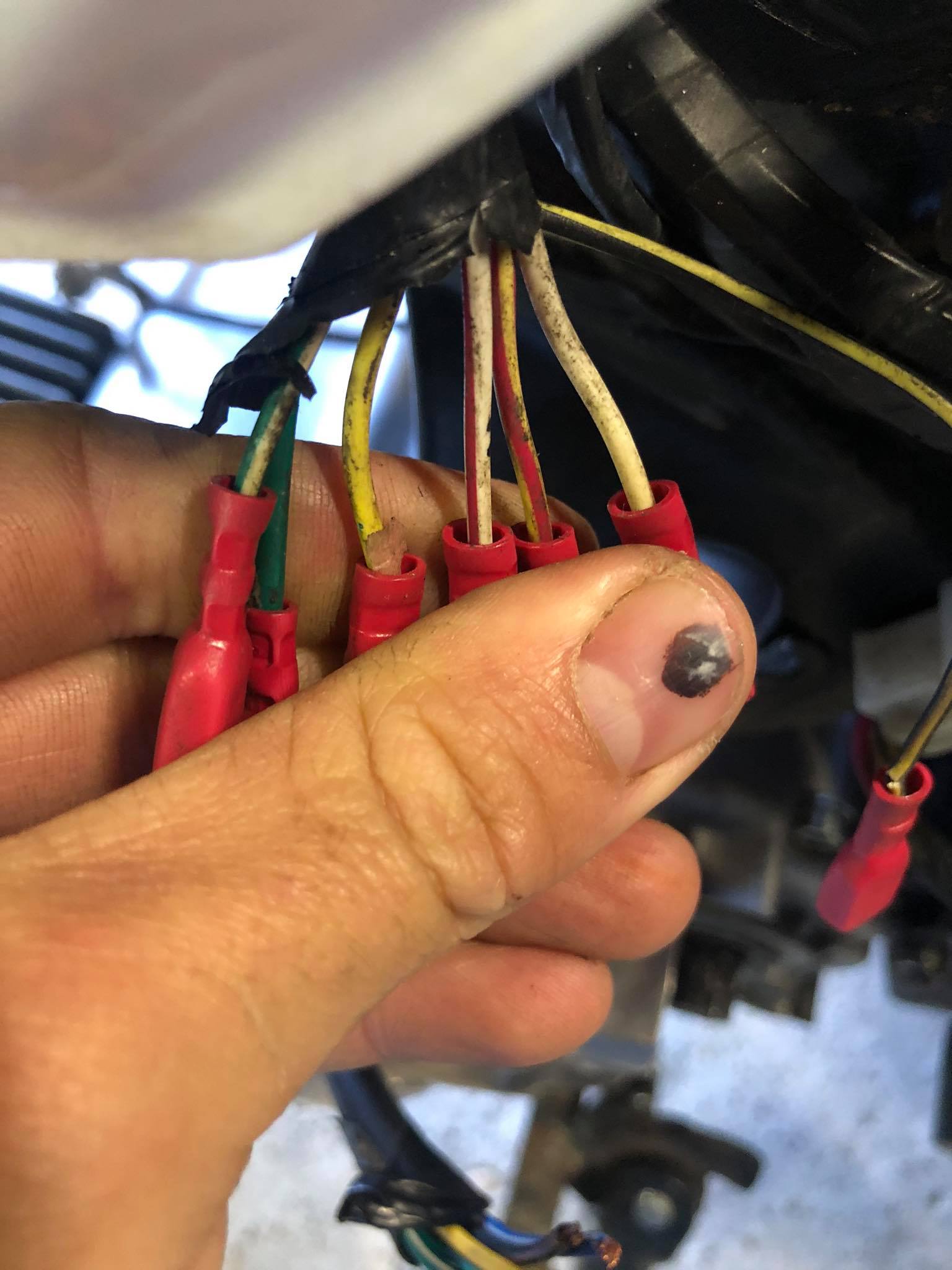

Het Baja RF kwam ook met een 12V kabelboom en een CDI waarvan merk onbekend is.
Iemand die me hier kan vertellen welke draden voor de onsteking zijn ?
de starter, lichten, etc.. pluis ik zelf wel uit.

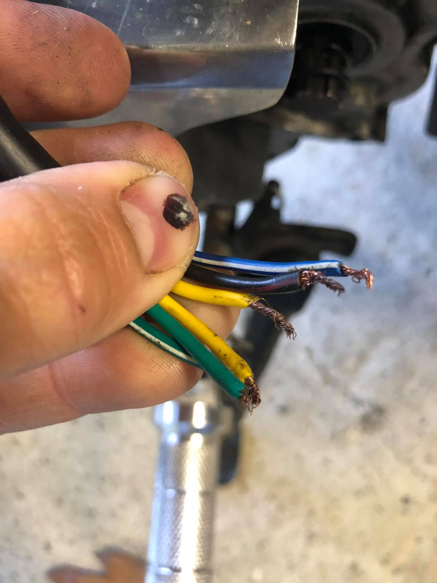

Deze kabels komen uit het blok (Groen/Geel - Groen - Geel - Geel - Zwart - Blauw/Wit)
Deze uit de kabelboom (Groen/wit - Groen - Geel - Wit/Rood - Geel/Rood - Wit):

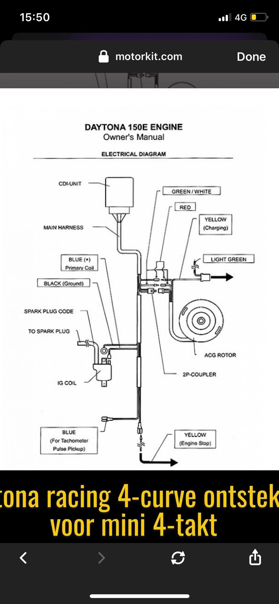

Online vind ik weinig Daytona 12v onstekingen maar heb wel volgend draadschema gevonden:

Tis geen Daytona ontsteking dat is zeker. Dat is een yx ontsteking
Kabelboom lijkt me singa
Dus’
Geel/rood op zwart/rood
Wit/rood op blauw/geel
Geel op geel
Wit op dezelfde gele als hierboven (dus geel splitsen)
Groen/wit op groen/wit
Groen op groen met geel
