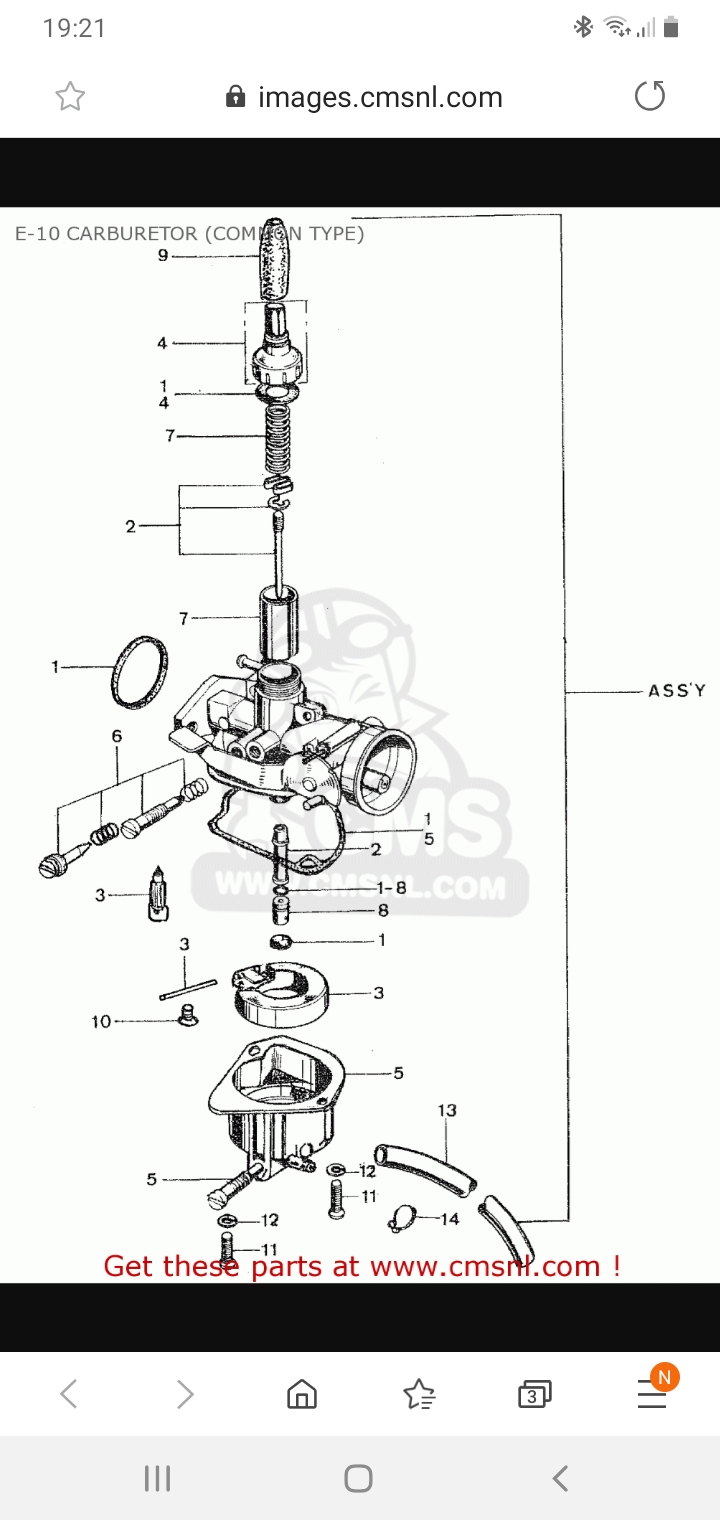

Ik heb mijn carbje schoongemaakt en nieuwe afdichtingsrubbers geplaatst. Alleen weet ik niet wat ik met de twee afgebeelde rubbers moet. Iemand een idee? Het gaat om de NT carb.
Die platte komt onder in de vlotterbak.
Die dient ervoor om de sproeier omhoog te houden.
De sproeiers die niet geschroefd zijn uiteraard.
Die zijn gewoon met een o-ring er in gedrukt.
Maar dat ben je al tegengekomen.
Dr o-ring misschien van de choke as.
