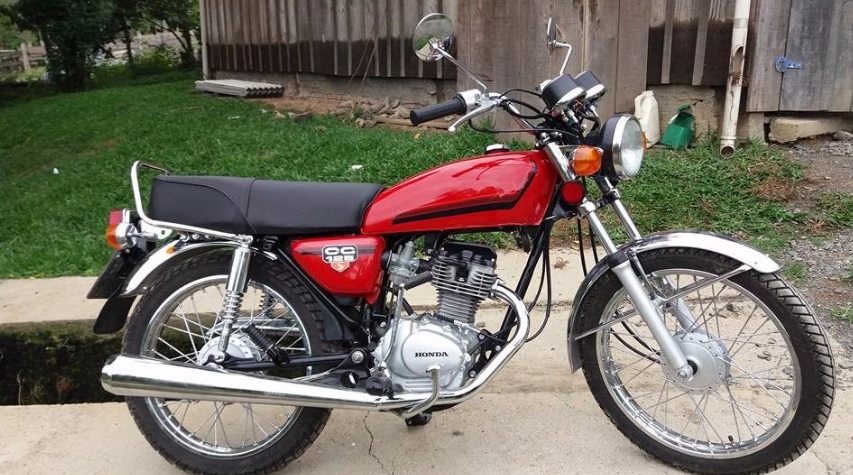

Goededag, ik heb achter al 17 inch en voor nog 18 maar heb nog een nieuwe band 17 inch nu wil ik een 17 inch wiel hebben voor maar wat past nu, ik heb een 12mm as en metalen teller tandwiel.

Waarom een kleiner voorwiel?
Een 18" band kopen lijkt me simpeler.

Een wiel(velg, spaken, remtrommelnaaf, remplaat) is duurder dan een nieuwe band, ik volg de logica ook niet helemaal. Voorwiel kapot?

12mm dat is cb50 naaf, maar dat is schijfrem. Als het trommel moet zijn, dan kom je bij de xl50 uit, maar dat is 16". Ik denk dat spaken voor een ss50 met trommel op die combi wel passen.
