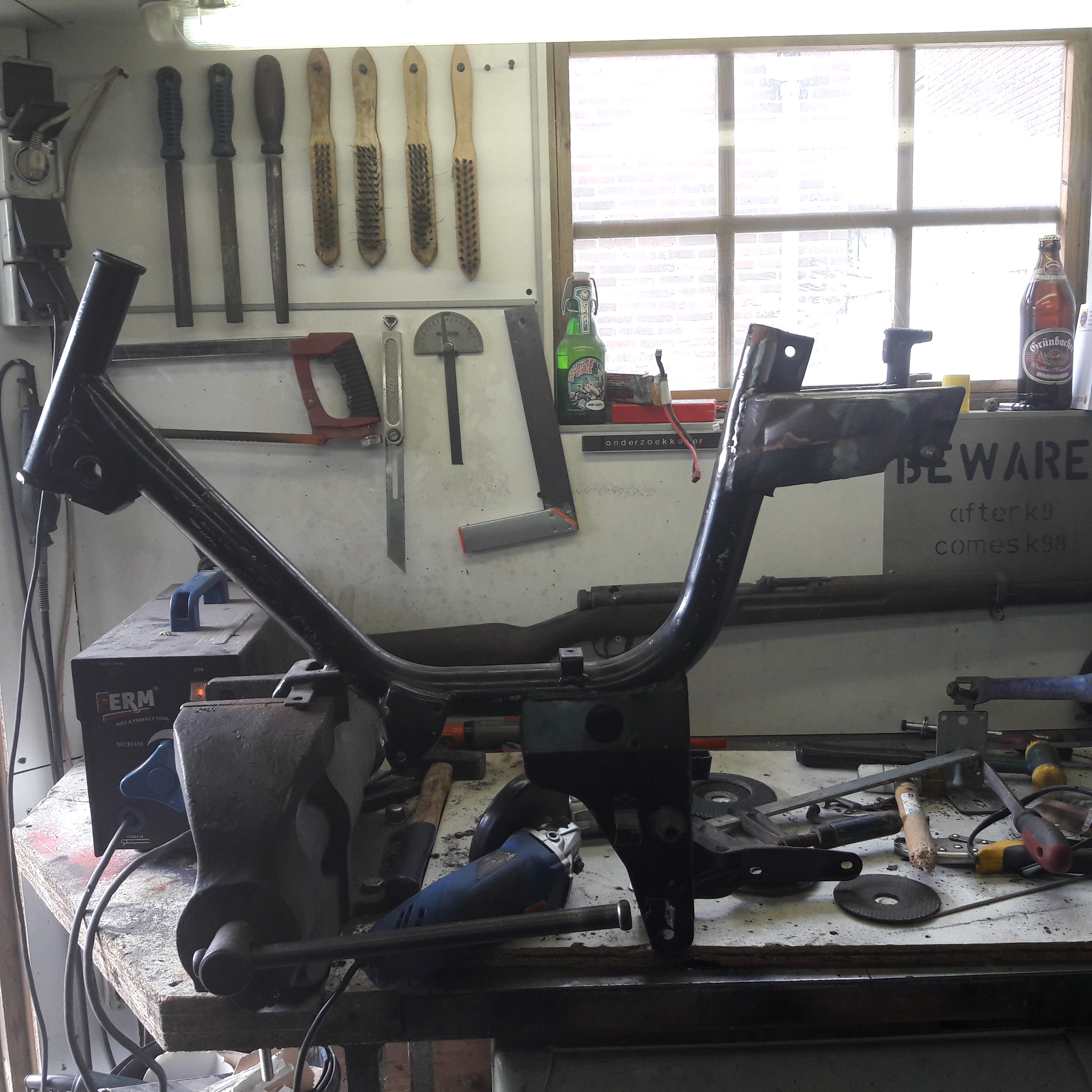

Na project verlengde C weer verveling alom in de schuur. Maar weer inspiratie gekregen nadat zoonlief het topic van amigo naar novio had zitten lezen en ook zoiets wilde. Vorige maand een noof in Tilburg gehaald voor weinig, ding lijkt wel in de sloot gelegen te hebben wat een.#$%ding. Maargoed , weer vergeten fotoos te maken VOOR het demonteren, zucht, dus allees ligt weer op de grijpzolder.
Behalve het blokje, dat ff in de werkbank gezet, carb schoongemaakt, vonk gecontroleert en er wat peut ingeschonken en een slinger gegeven, na 15 jaar stilstand......
Zaterdag aanstaande hoop ik een frame met kenteken te scoren, en dan kan het slijp/laswerk beginnen.......

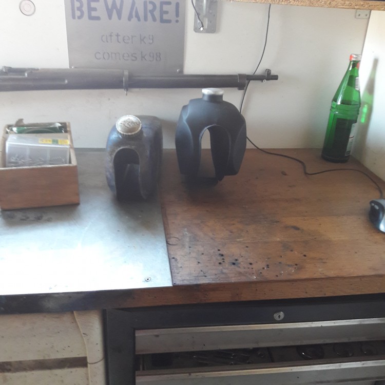

Vakantie, 3 weken thuis en temperaturen waar je niets kunt doen buiten als alleen maar zwembad in en uit en in de zon liggen bedenken wat ik met de noof van plan ben......

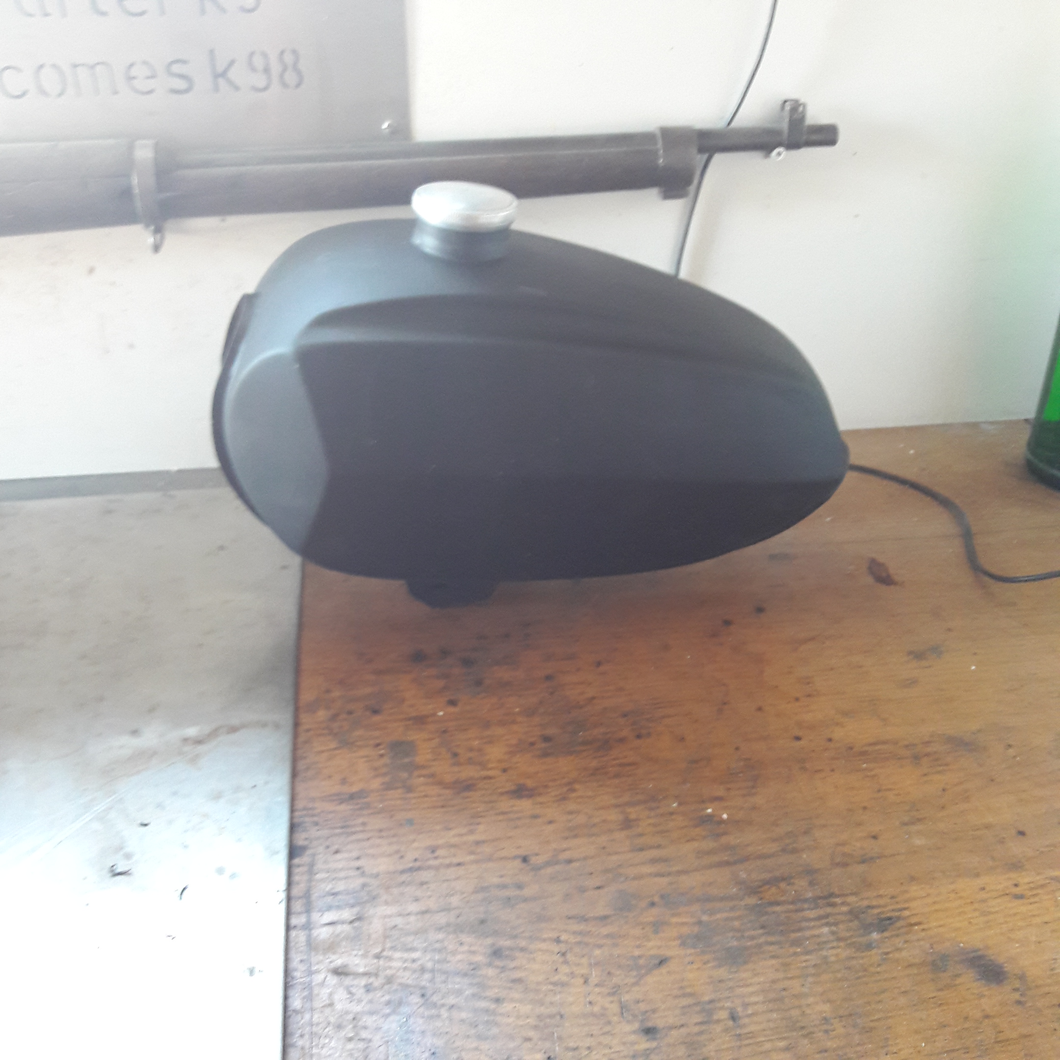

Het originele tankje gaat eraf, richting de C om die(icm de 70cc) wat meer actieradius te geven. Bij een van mijn favoriete onderdelenleveranciers, Piet Poot uit Merselo, op de zolder een ander tankje gevonden, vraag me niet wat het is maar het heeft net wat meer body......
ter vergelijking
Wat zijn verdere ideeen.... Brede banden, zo breed mogelijk, met lomp profiel, trialstyle. Maarja, daar is de noof niet echt voor ingericht, dus voor komt een wat smallere band op, in de originele velg. Achter wil ik een SMC brug van een C monteren met c achterwiel waardoor er meer ruimte is voor een bredere band. Hierdoor krijg ik ook weer meer remvermogen hoop ik, hihi....
Verder een hoog, echt hoog stuur wat ook wat breder is, en het zitje wordt waarschijnlijk een ouderwets lederen zadel met onmeunnig veul veern eronder... Zit nog te twijfelen of het een hardtail of softtail gaat worden??????

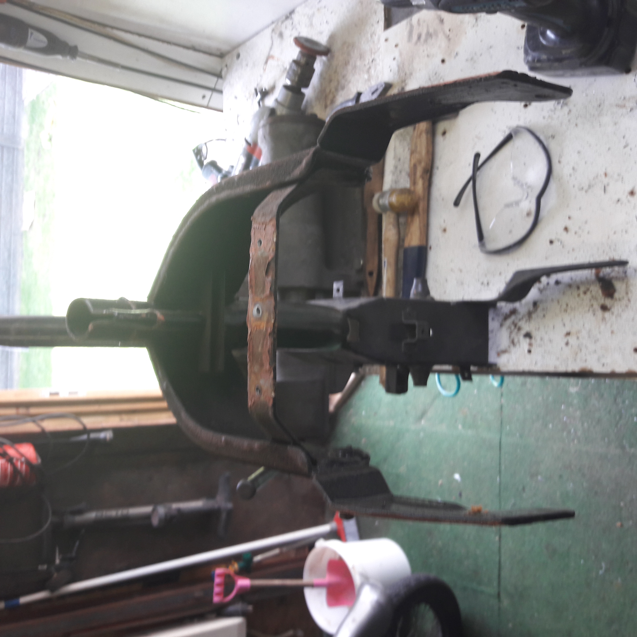

Vanmorgen wat liggen prutsen met de achterbrug en frame....... Brug is wat breder dan ophanging in het frame, maar dat is mijn minste zorg. Het verkrijgen van een rempedaal zal het grootste probleem zijn...... En iemand nog een C achterwiel met remankerplaat en tandwieldrager liggen???
Wel een zadeltje kunnen bemachtigen, maar een fietsenzadel is echt te klein hiervoor, dus zal een solozadeltje worden of ik moet ergens el cheapo een bobberdingetje moeten kunnen krijgen...

Ik heb ooit het zelfde gedaan met een ss achterbrug in een novio en een set yamaha wielen en een dikke voorvork. Zag er leuk uit maar reedt altijd kut. Het ding was loei zwaar geworden en niet vooruit te branden. Achterbrug had ik zelf een bus voor gedraaid en die in de plaatstalen afgezaagde bus van het novio frame gelast. Rempedaal en zijstandaard grwoon aan het frame gelast, is geen probleem. Waar ik het grootste probleem mee had toen was de uitlijning van de tandwielen. Het novioblokje is nogal smal en er moest echt centimeters van het achterwiel afgedraaid worden en een custom achtertanwiel gemaakt worden om dat pas te krijgen.
gonzo schreef: ↑10 aug 2018 10:30 Vanmorgen wat liggen prutsen met de achterbrug en frame....... Brug is wat breder dan ophanging in het frame, maar dat is mijn minste zorg. Het verkrijgen van een rempedaal zal het grootste probleem zijn...... En iemand nog een C achterwiel met remankerplaat en tandwieldrager liggen???

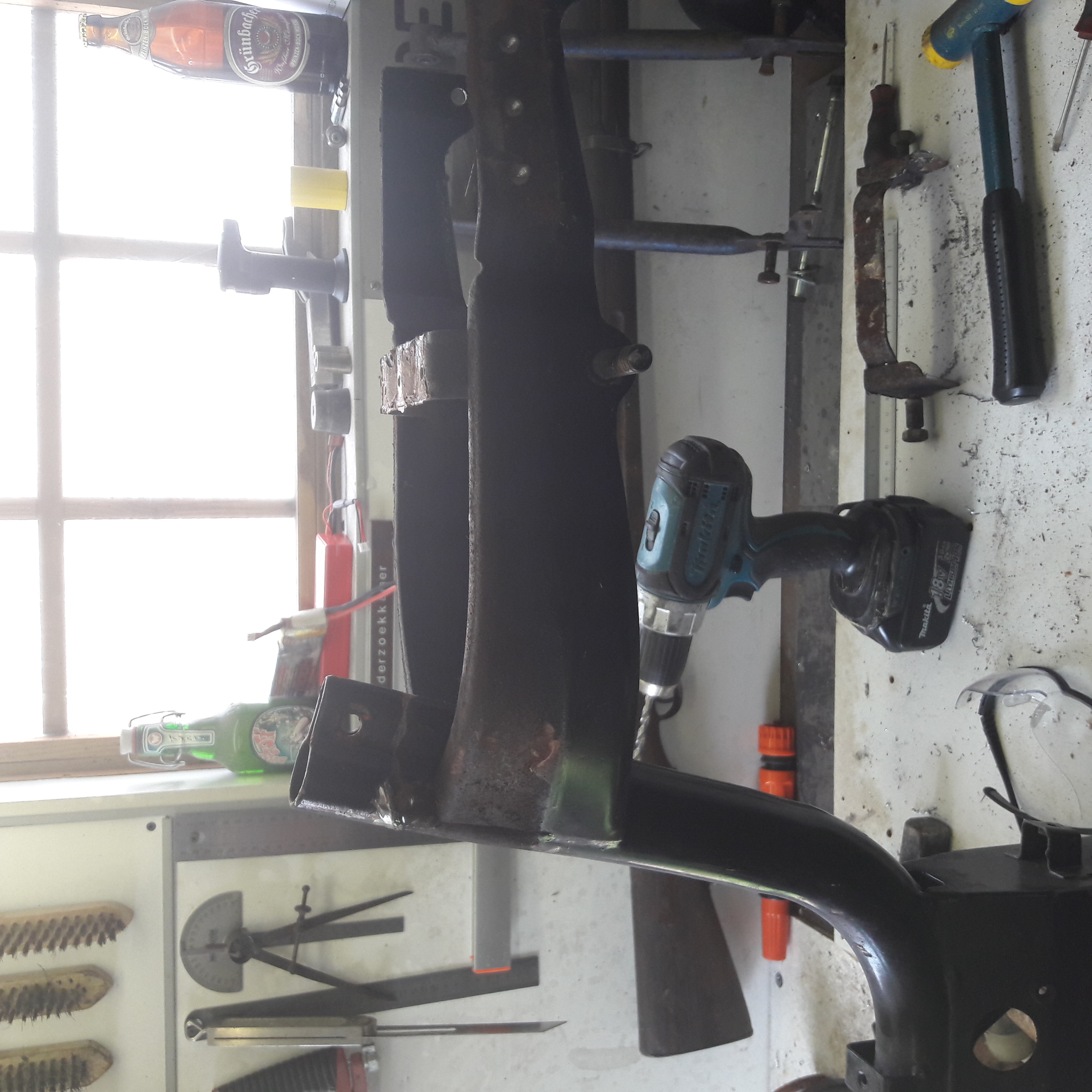

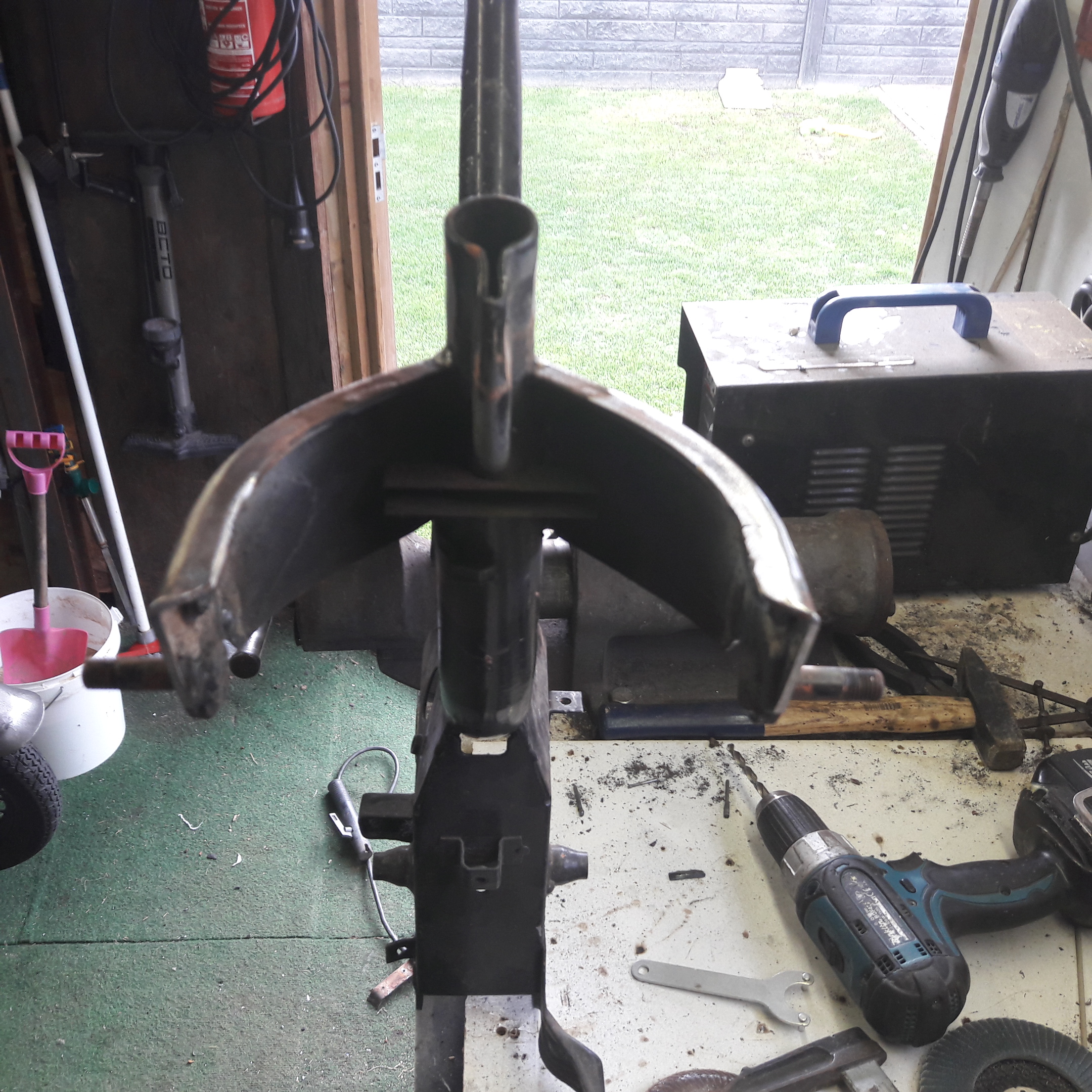

Ok..... Plan c achterbrug verworpen in interne vergadering ivm te veel werk/moeilijke oplossingen e.d.
Dan orisjineele brug er maar in. Begonnen met verzetten van de schokbrekerbevestiging en verwijderen overtollig plaatwerk.

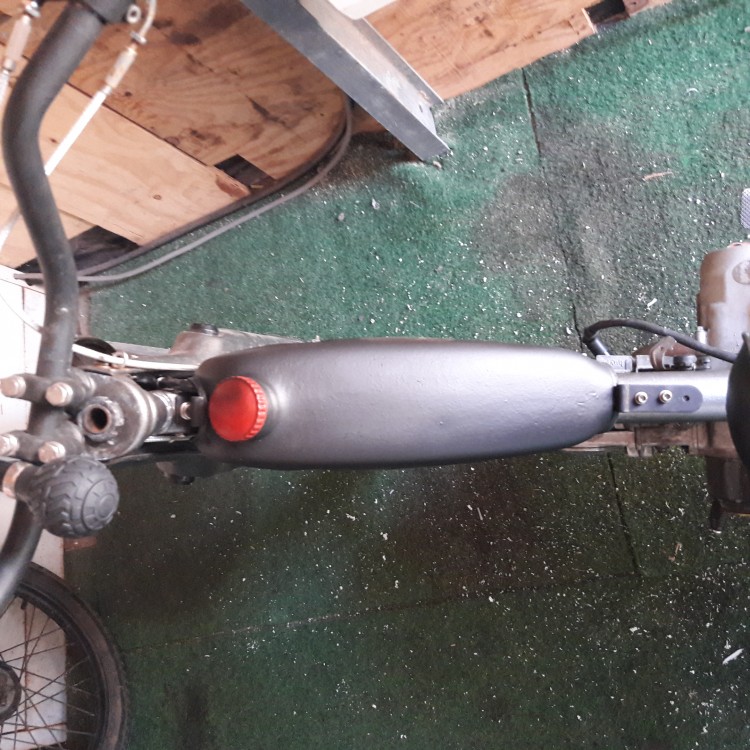

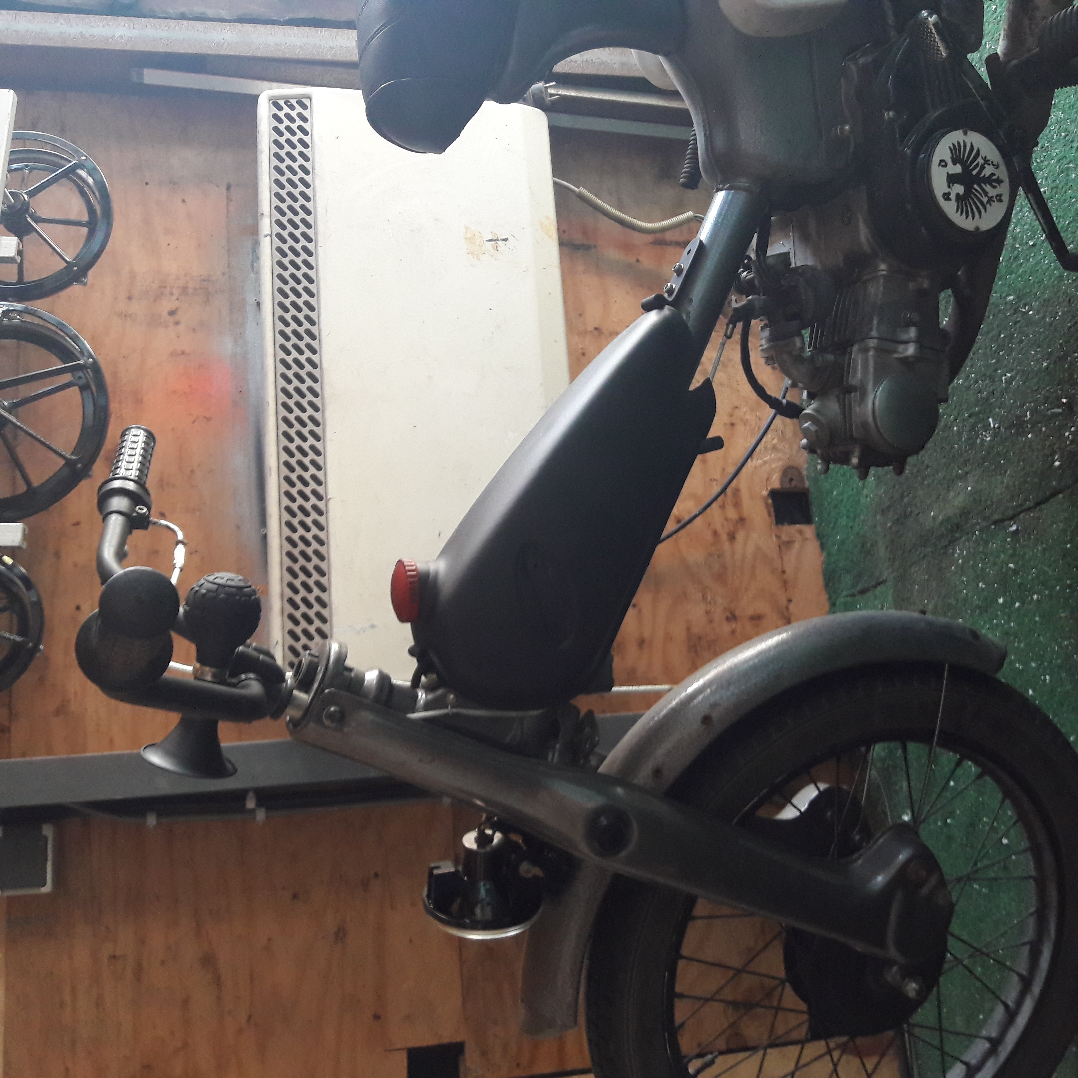

De noof tenk op de c......
