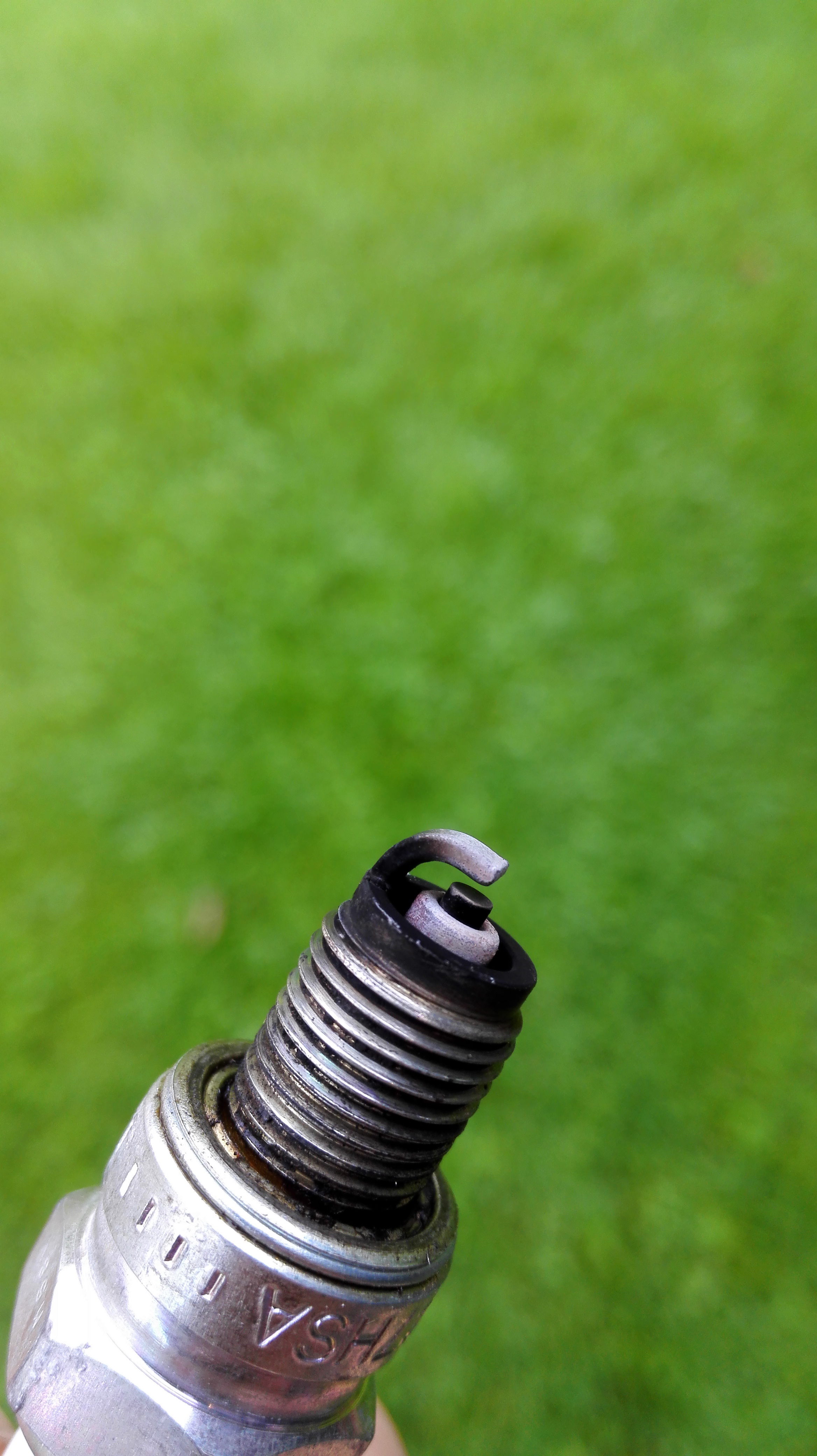

Bericht door Coen »
Ik heb het mbv een testlampje gedaan. Nu gaan de puntjes precies op F open.
Het probleem van het stotteren is daarmee niet volledig verholpen, maar hij rijdt wel beter. Wel heb ik de gasnaald op de hoogste stand dus het clipje op de laagste sleuf. Met alle andere standen valt niet te rijden.
Heb vandaag wel 65 gereden, want in de boven toeren zit alles prima heb ik gemerkt.
Coen
Berichten: 50
Lid geworden op: 28 mar 2017 19:01
Bezit: CB50j
Re: CB50 loopt 9000 toeren bij 50 km/u
Bericht door Coen »
Grotere of kleinere sproeier?
Berichten: 19567
Zo te zien groter.
