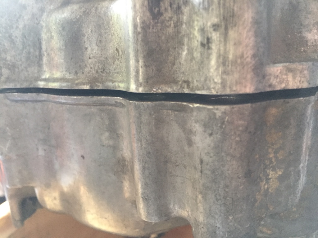

Vorig weekend vol goede moed begonnen aan het reviseren van mijn SS blokje.
Uit elkaar natuurlijk vrij gemakkelijk een zonder problemen..
Omdat de steppenbalk punten in de carters door en door slecht waren een setje met 2e hands carters aangeschaft.
Zonder iets er tussen sluiten ze netjes op elkaar aan.

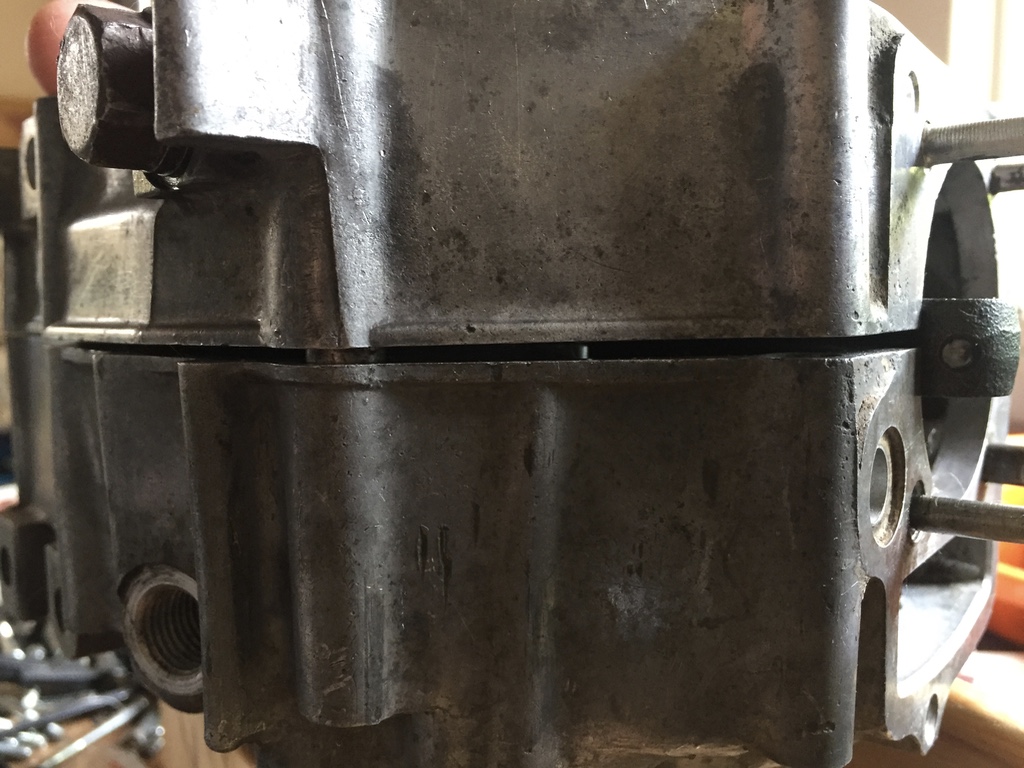

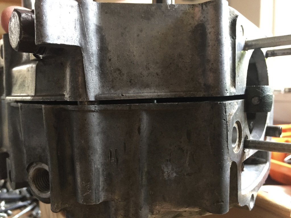

met behulp van werkplaatshanboek en youtube filmpjes de versnellingsbak in elkaar gezet en geplaatst, krukas erin, kickas en hup het carter erop. alleen sluit het voor geen meter aan... Met een beetje duw en trekwerk en de bouten aandraaien zit ie vast en dan ook echt vast.
geen beweging in de bak te krijgen... lijkt mij dat je op zijn minst de as van de versnellingsbak met de hand kunt draaien als die in zijn vrij staat...
wat doe ik verkeerd? Carters toch 'krom'? of is dat heel gek...

olie pomp asje niet goed in de pomp. draai het tandwiel van de pomp maar is die zit nu vast.
Berichten: 19629
Re: Honda SS blok revisie
Plaats eens de assen per stuk in de carters en draai ze dan dicht.

Vandaag weer even geprutst.. Denk dat het probleem lag aan een pasbus die niet helemaal lekker in de carter zat..
Als test de assen vd versnellingsbak geplaatst (zonder alle tandwielen en nu paste de carters goed op elkaar..
Nu de bak weer goed in elkaar zien te krijgen en nog een keer proberen...
