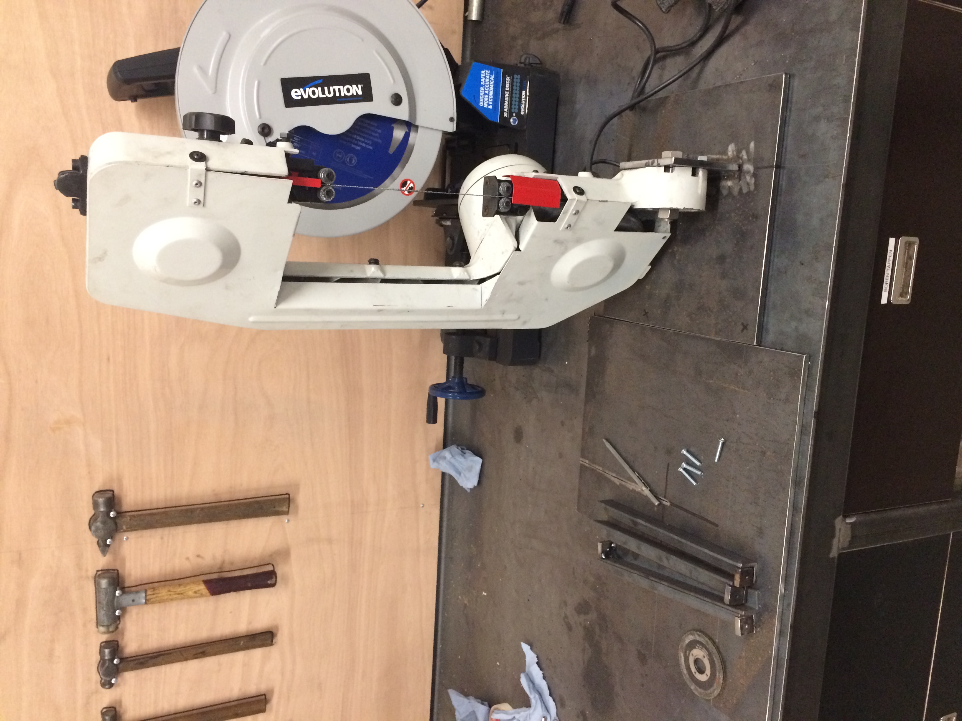

(de hoek moet nog wel aangepast worden etc etc. Bij mn pa in de werkplaats ook begonnen met een side project, een lint-afkortzaag ombouwen tot een gefixeerde lintzaag voor staal dingetjes.
