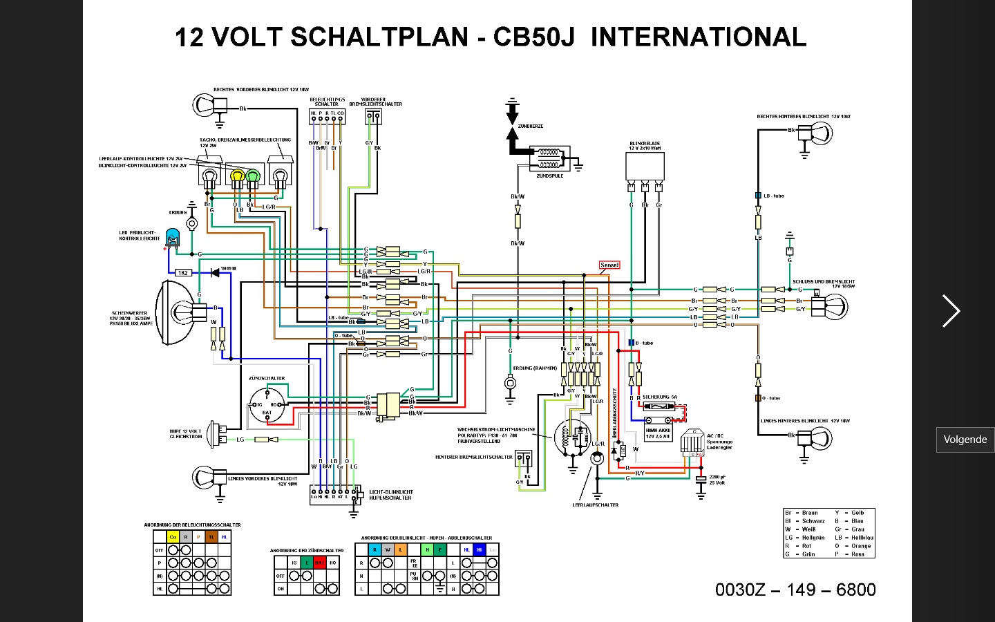

ik heb alleen de 12 volt uitvoering, geen idee of die het zelfde is,

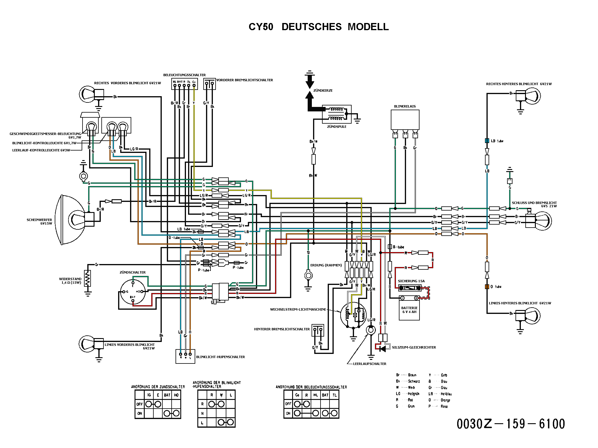

Afbeelding Dit is het schema voor 6V. Hetzelfde voor de CB
