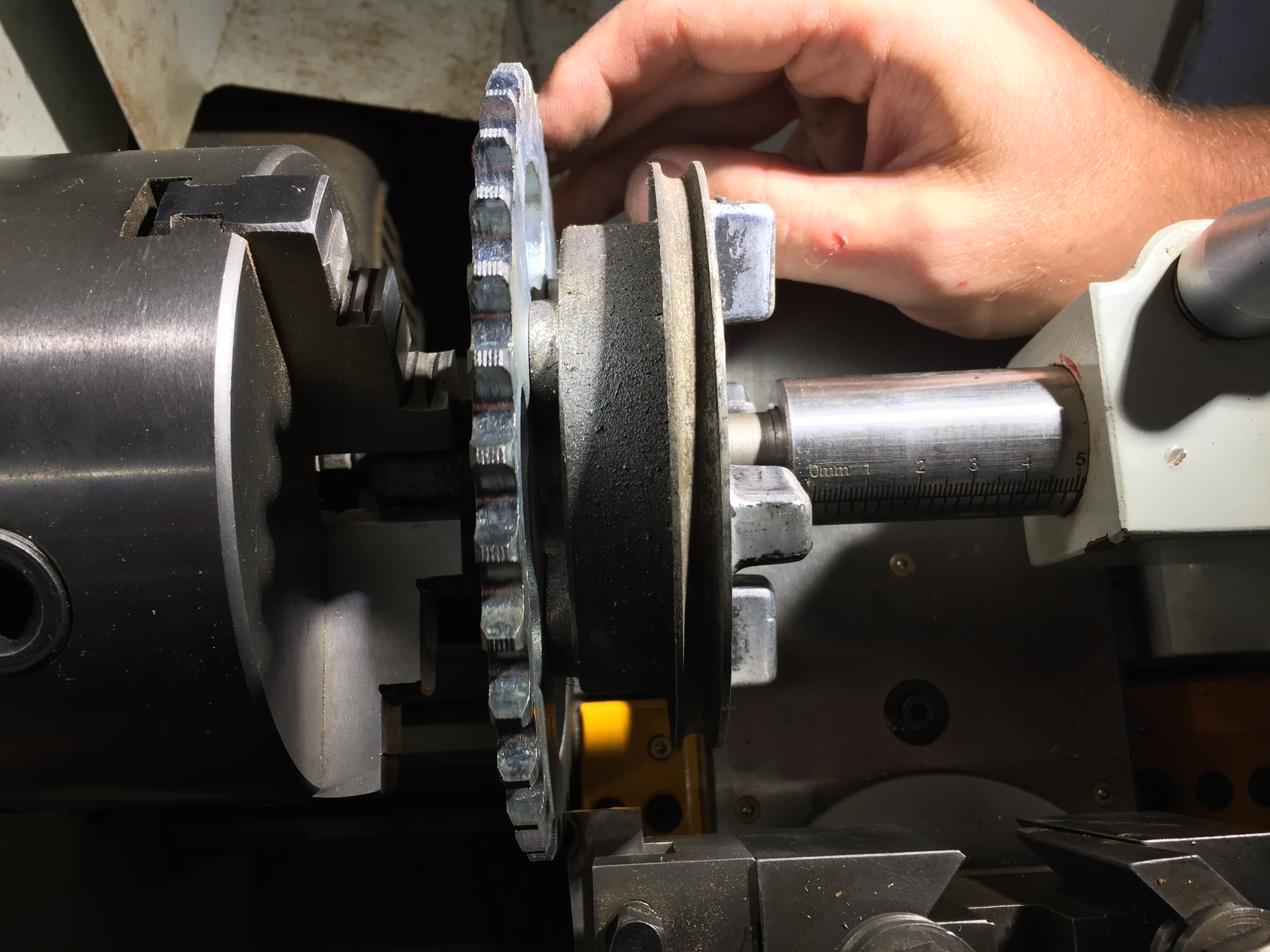

Bericht door Sann »
Gisteren hebben we het achtertandwiel losgemaakt en geïnspecteerd op de draaibank [niet aangedreven]. Hierbij keken we naar de voethoogte van de tandwielen door een gefixeerd punt als referentie te gebruiken. Hier was uiteindelijk een verschil van ±0,5mm wat we hebben weten terug te brengen tot ±0,1mm door zacht te tikken tegenover de tanden met de grootste speling. Dit loste het probleem grotendeels op. De ketting spanning varieert nog wel, maar niet zo erg als in het begin. na een paar 100 km gaan we opnieuw kijken naar de set. Het kenmerkende 'op en neer geluid' van de motor door de kettingspanning is in ieder geval weg.
