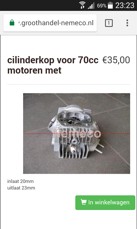

Hallo allemaal,
Zoals de tekst al zegt zoek ik een 70cc kop en passende zuiger voor een 70cc cilinder met gk4 krukas.
Nu zag ik deze bij Nemeco Is dit nt? Welke zuiger heb ik dan nodig?

Ja is NT, dus als je ook de nemeco 70 cilinder koopt, zit er een 70 zuiger bij.
Of je koopt alleen de zuiger bij nemeco
Nemeco heeft geen OT spul

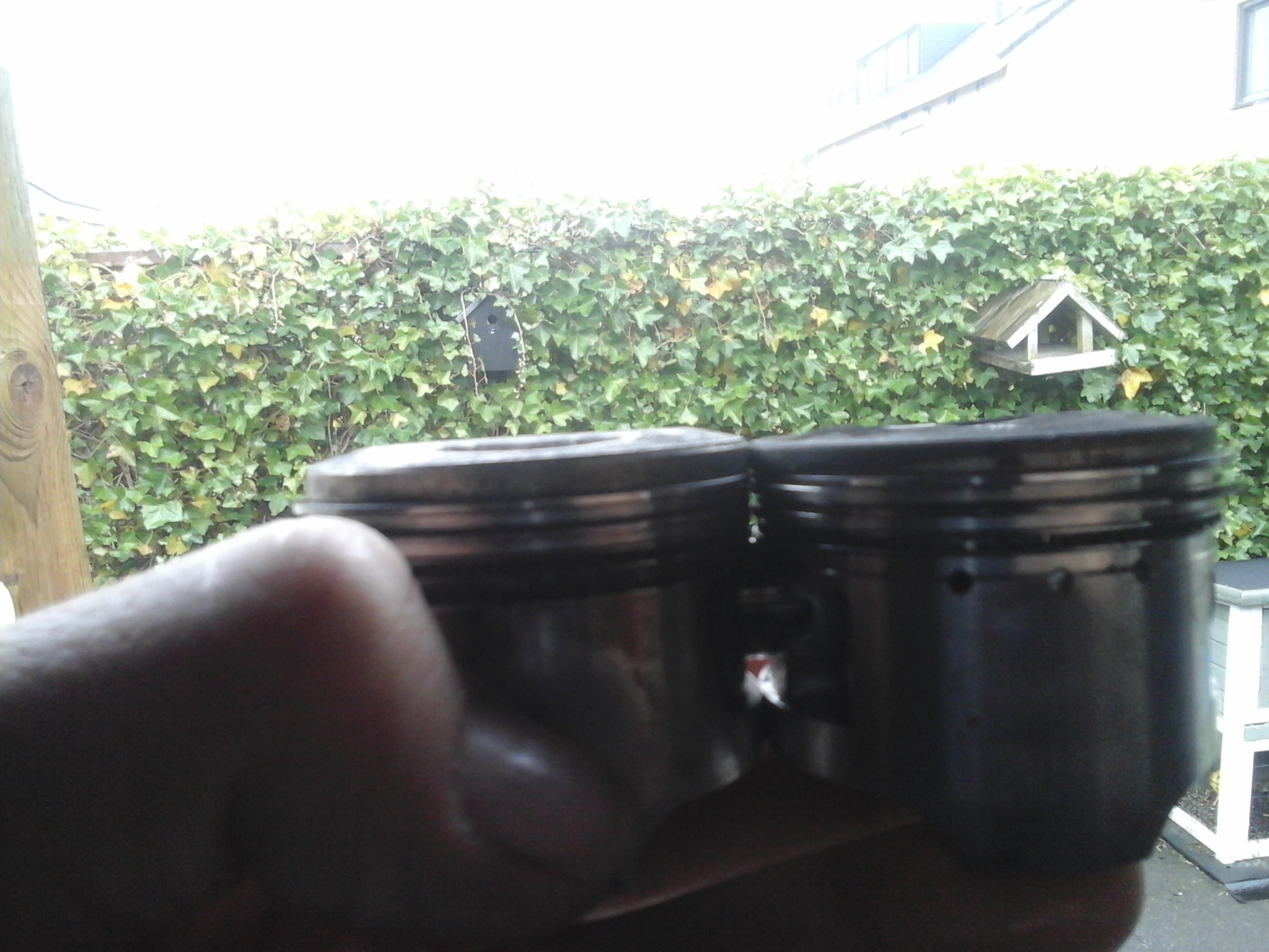

Ok...de boel gister omgebouwd naar full 70.
Prestaties vallen dik tegen, met de 50 kop had ik sproeier 80 en zit er nu ook in,er was geen winkel meer open.
Hoeveel maten zou ik groter moeten?
Kleppen staan goed.
Heb alleen twijfel over de zuiger, ik heb nog een gb2 70 voor 70 kop en een gk4 70cc voor 50 kop.
De zuiger die er nu in zit is nog platter...
Mis ik daarom veel koppel?
Kleppen staan goed.

Shit...ik zie nu net dat ik waarschijnlijk een gy6 zuiger erin heb zitten...bah .
Voor een scooter dus...grote sukkel dat ik ben, niet opgelet tijdens bestellen.
ik dacht al...wat weinig compressie en koppel
Kan ik er tijdelijk wel mee rijden?

Met weinig compressie loopt zelfs 90cc als een natte krant. De zuiger moet wel bijna een mm van de kop vandaan blijven, mocht je een andere zuiger willen proberen. Je zal dus een GK4 zuiger moeten pakken of kijken wat de GB2 zuiger doet. Eventueel kan die nog wat afgedraaid worden om te passen.
Sproeier kan vaak gewoon blijven zitten of moet minimaal aangepast.

Als het goed is komt morgen de gk4 70cc zuiger voor 70kop binnen, met nieuwe voet en koppakking.
Nu moet het goedkomen
Enige positieve is dat ik weer geleerd heb haha
De gb2 zuiger is al eens geraakt door een klep,de vorige eigenaar had deze in een zongzhen 70cc blok gebruikt, dat is tochook een nt blok?

Zo dan...de juiste zuiger gemonteerd,loopt niet meer als een natte krant haha.
