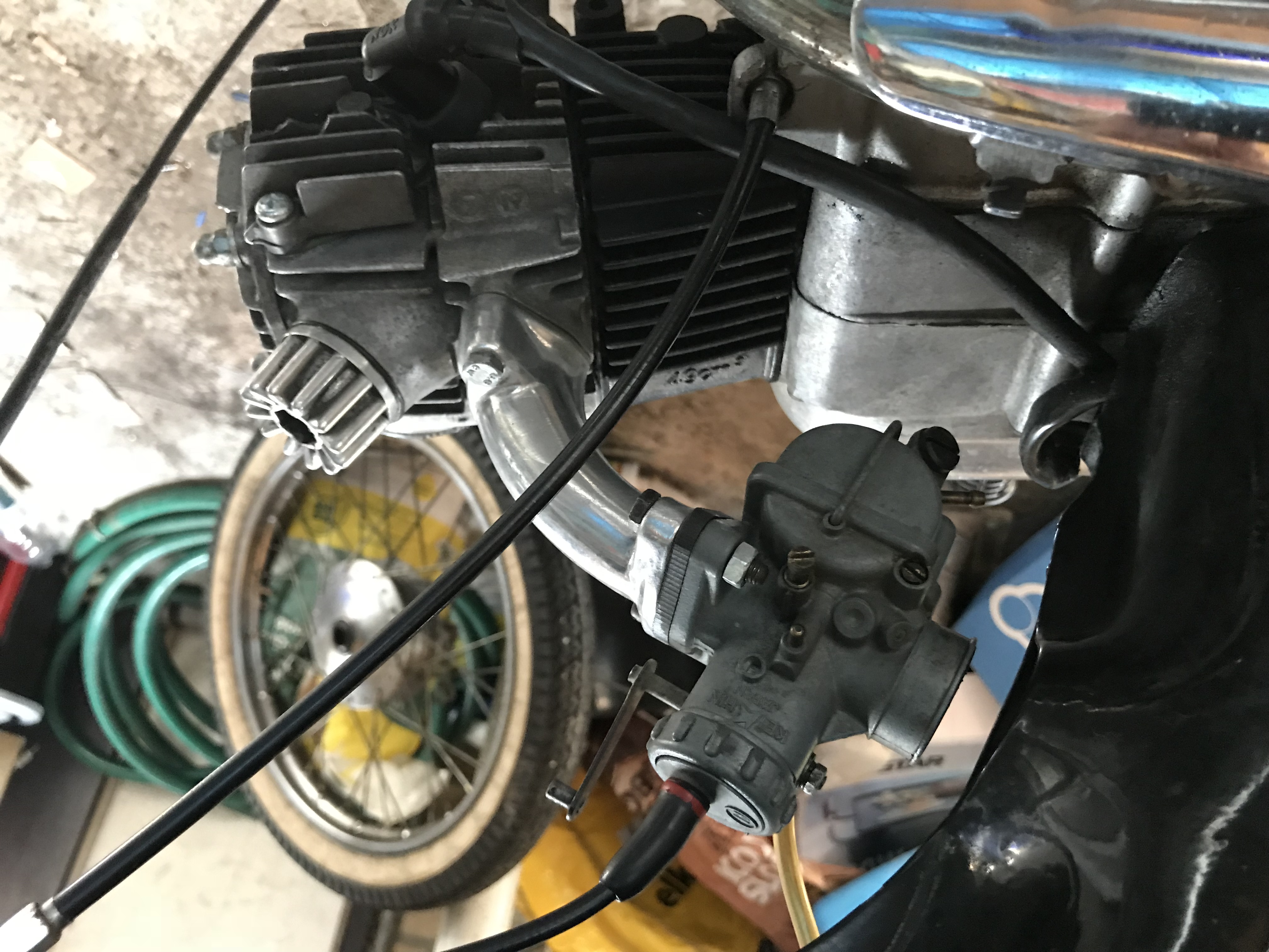

Ik denk eraan omdat ik ooit voor een gelijkaardig probleem stond. 24 vlak op een 105cc R-stage. Draaide goed maar na een rit had je een nafte broek. Nok die in die kop zat was zo hoogtoerig dat de klep nooit volledig sloot doordat veren net niet sterk genoeg meer waren. Allez, toen dat vervangen was, was het toch weg.

Het zou goed kunnen dat er een snelle nok in de kop zit trouwens. Zou best kunnen dat dat dus het probleem voorzaakt. Ik ga de nok dan wel eens vervangen. Maar stel dat ik toch met snelle nok ooit weer wil gaan rijden, kan ik dan mn klepveren vervangen voor beter resultaat denk je ?
Dankje voor de tip !

Klepveren in hardere uitvoering zijn er. Net als titanium gevallen en klepschotels. Maar die laatste heb ik zelf nog nooit gebruikt

Ik zie helemaal geen luchtschroef in je carb zitten, en ook geen stationair-schroefje. Zonder deze onderdelen sprietst het alle kanten op.
Die Honda loopt zo voor geen meter!!!

Klopt lucht- en stationair schroefjes zitten aan de andere kant van de carb!

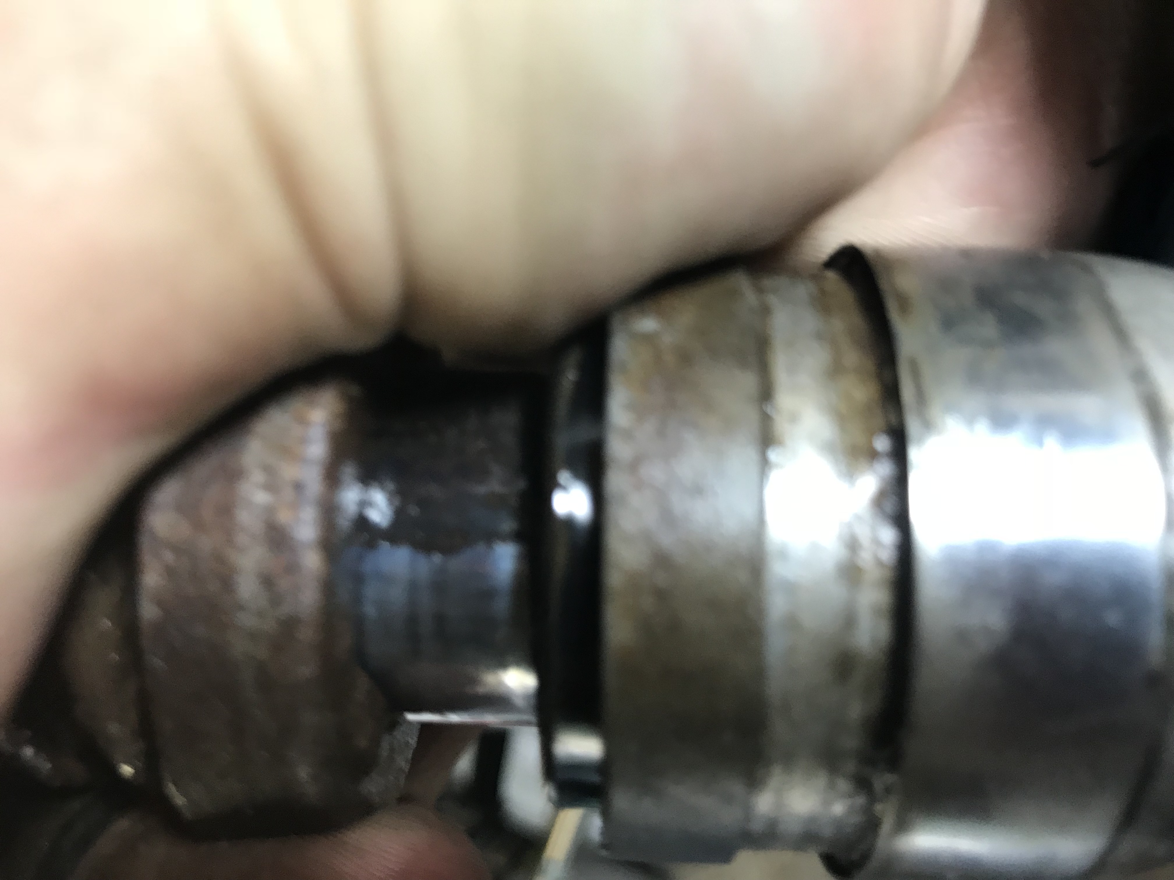

Raar dat foto’s van een telefoon op de kop geüpload worden eigenlijk.
Even offtopic: Deze beschadiging op mn binnenpoort is de reden dat m’n voorvork lek is lijkt me ?
Cogito ergo vehor Honda
Re: Benzine uit luchtfilter gat
Ja binnenpoot moet stralend chroom zijn en helemaal strak.
Ieder spoortje plekje of dingetje beschadigd steeds je (nieuwe)keerring.
Er zijn dacht ik nog nieuwe(imi?) poten te krijgen.
JobF
Berichten: 97
Bezit: SS50
Bericht door JobF »
Heb ze vooral gezien in setjes, terwijl alleen de rechterpoort lek is. Misschien kan ik alleen een rechter ergens scoren, of is t beter ze beiden te vervangen ?
Dat ligt er natuurlijk aan hoe de ander er uit ziet, in welke staat deze is.
En of de nieuwe poot exact het zelfde is wat de maten betreft, anders rijd je met twee ongelijke.
En, beter twee nieuwe dan helemaal niet meer te krijgen.
