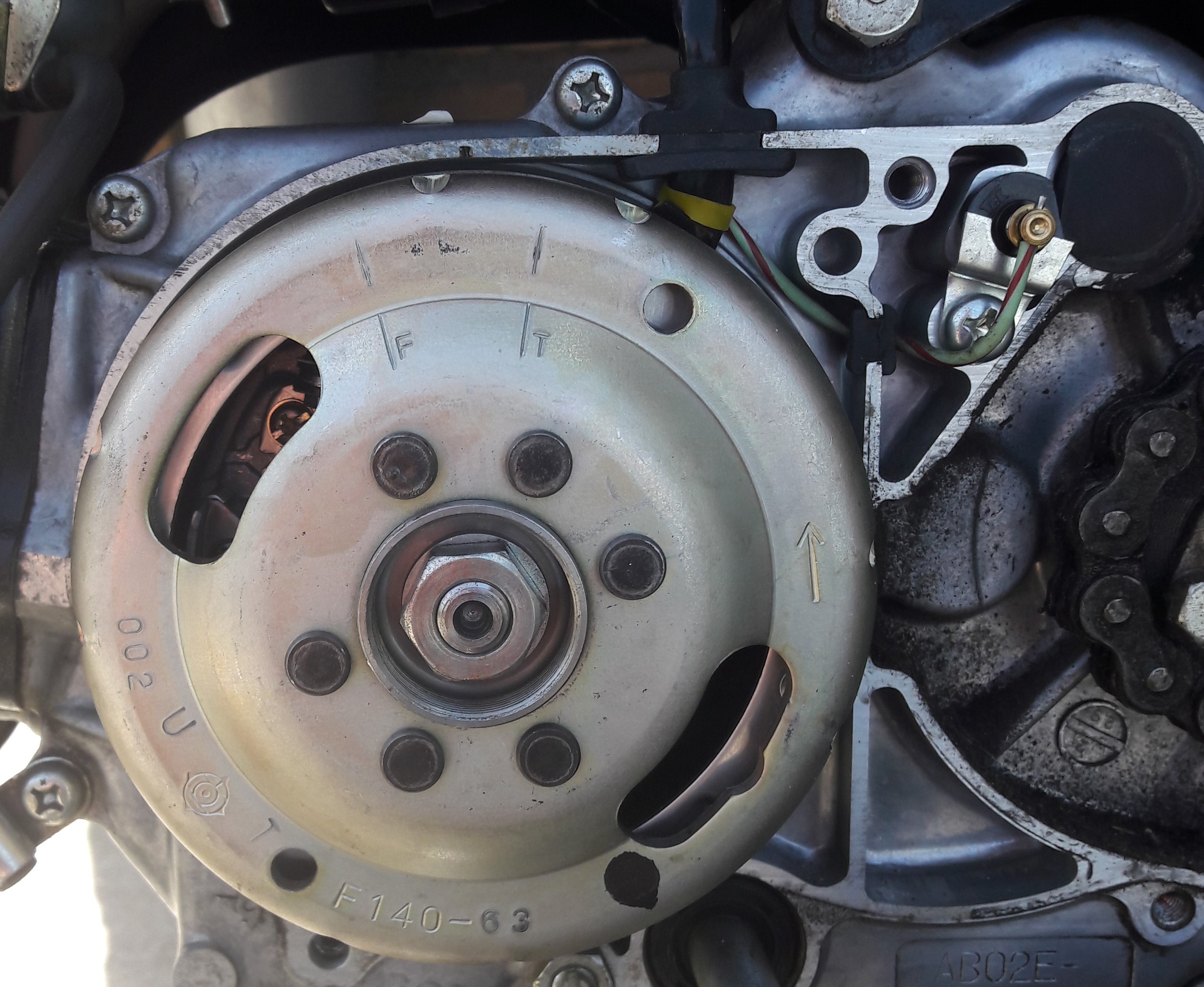

Hallo ik heb een vraagje over mijn vliegwiel.
het is een f140-63
er staan geen 2 streepjes bij de F en is dus niet vervroegend volgens mij.(wat ik heb kunnen vinden)
welk type vliegwiel moet ik hebben voor een vervroegend type dat ik zo kan vervangen.
Ben nog niet zo behendig met de zoekfunctie of zoek verkeerd en kan het dus niet vinden.
Alvast bedankt
Groet,
Patrick
Berichten: 2047
Een willekeurige vervroegende Hitachi of Nippon Denso. Je hebt dit vliegwiel ook met vervroegingsmechanisme erin, vrij zeldzaam. Maar de wat oudere Hitachi aluminium vervroegende vliegwielen passen ook.
Op je Gorilla ga er er overigens niets van merken. Het vliegwiel met vaste tijdstip wat je hebt is al heel fijn. Alleen met een grotere carburateur zou je waarschijnlijk iets merken van vervroeging. Maar een grote carb doet weer weinig op de kleine inlaat van de cilinderkop, tenzij je een speciaal Takegawa spruitstuk koopt.
Berichten: 16949
Aangezien dit een duitser is, is deze waarschijnlijk geknepen op carburateur en nokkenas.
(honda was niet van een simpel ringetje in het inlaatspruitstuk)

Ben nog niet zo heel bekend met 4takt opvoeren ben meer een Zundapp man die de overstap heeft gemaakt naar Honda. ;)
Ik wilde gaan kijken welk type vliegwiel ik nodig heb. Ik kan de info niet echt vinden omdat er zoveel vliegwielen zijn en Honda zoveel verschillende heeft gebruikt/gemaakt.
Ik heb bijvoorbeeld een vervroegend vliegwiel liggen van een cy50 maar dat is ook weer anders.

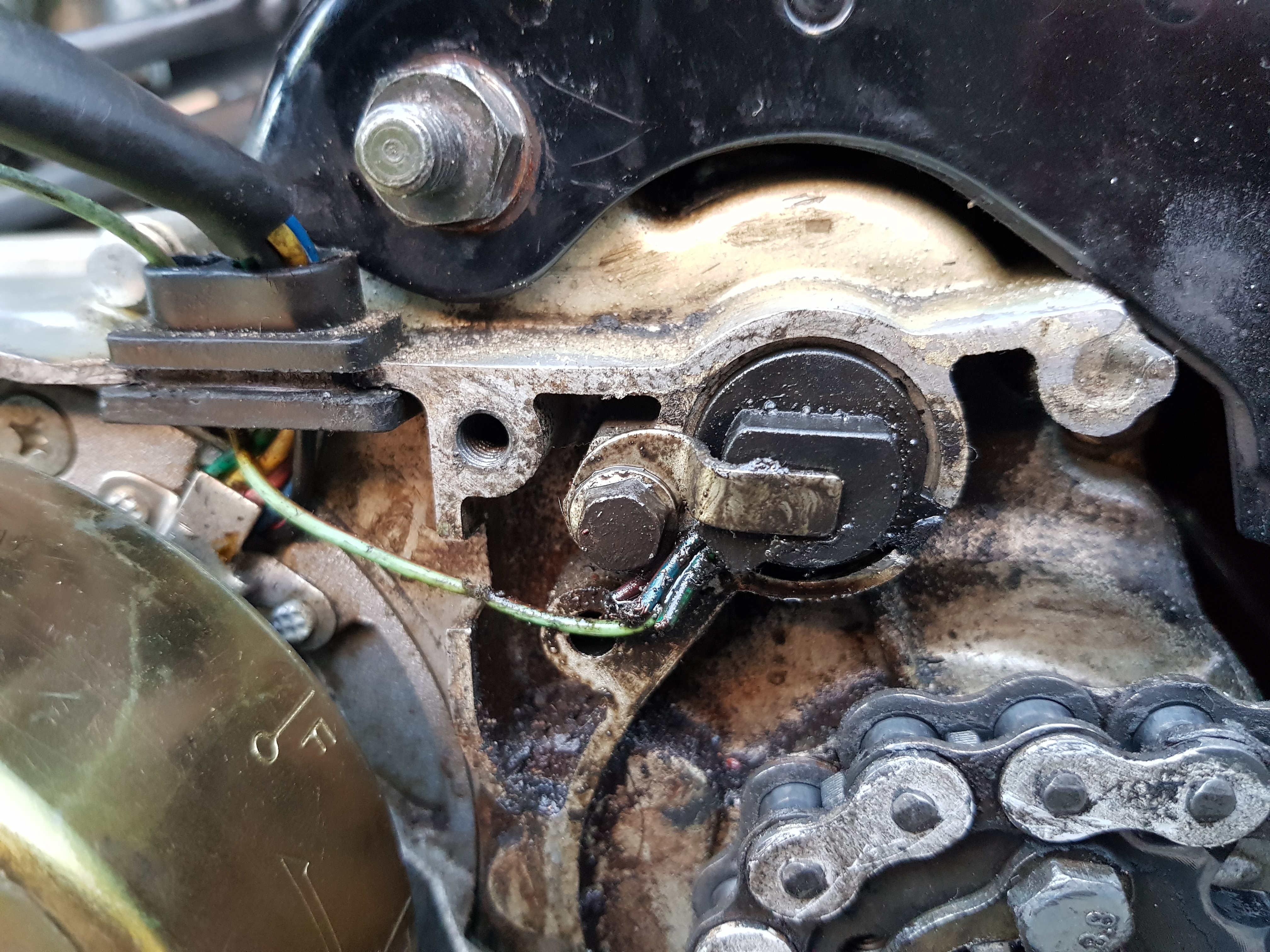

Hallo allemaal,
Ik heb een vraagje, een kameraad van me heeft een zhenhua dax aangeschaft een tweedehandsje. Nu loopt hij veel te hard en na het inspecteren van het blok kwamen wij iets bijzonders tegen. Namelijk 4 draden doorgeknipt bij een stuk van het blok wat voor ons een grote vraag is. Dus hierbij mijn vraag aan jullie. Wat is dit wat je op de foto ziet? (Waar dus 4 draden van door zijn geknipt)
Berichten: 5576
Dat is de schakelindicator. Onbelangrijk dus.
