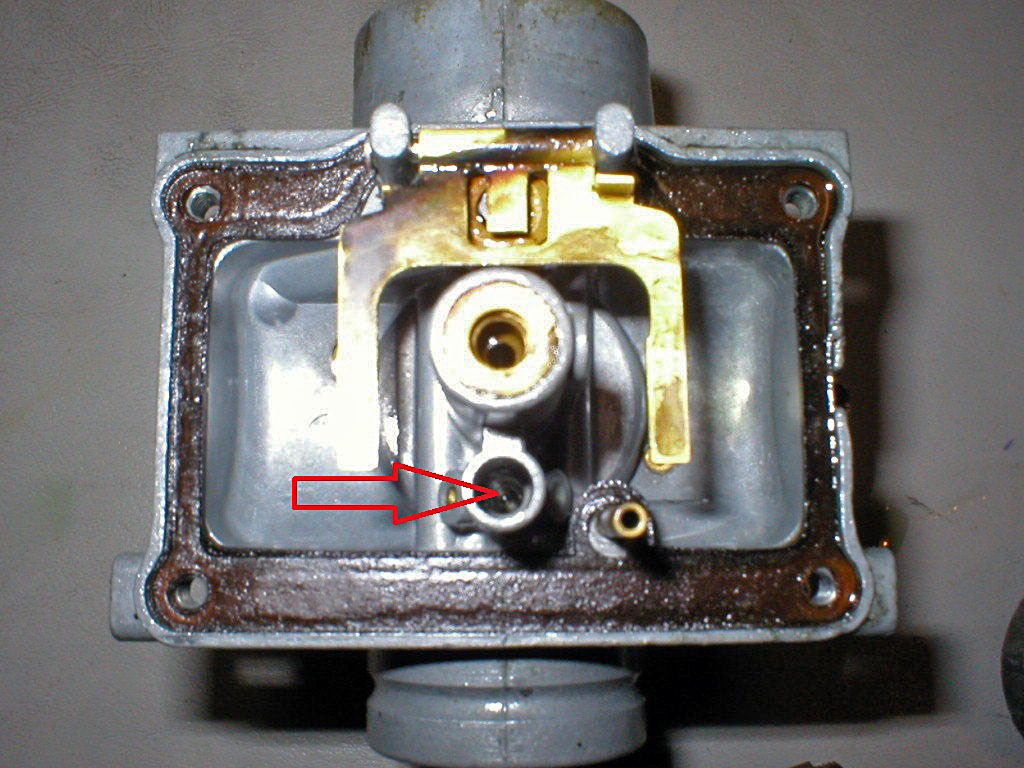

Mijn bakbrommer met Lifan 125 loopt ineens slecht. Pakt niet goed toeren op.
Carburateur (mikuni VM26) schoongemaakt.
Stomme vraag, mis ik wellicht een schroefje. (zie pijl bij foto. Het plaatje is van internet...)

Meestal zit daar de stationairsproeier, sommige sproeiers zitten erin geklemd, en sommige geschroefd (deze carb ken ik niet)...Lag er niks los in de vlotterbak?

Nee. Niets gemerkt. (Ik stond met panne door een vieze carburateur in de regen te sleutelen ;-(
Maar loopt (sindsdien?) slecht, en als er als er een sproeiertje weg is...

De stationairsproeier voor een vm26 is een iniminie sproeiertje en zit diep in dat gat.
edit: volgens mij kan ik de sleuf van de sproeier herkennen.
