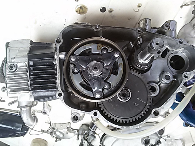

Gaan we weer: blokje onder de brommert weg..
...openmaken...
..koppeling eruit...
..vaste versnelling eruit en nokkenasketting merken..
..en uiteindelijk kop(je) en cilinder met zuiger eraf.
De cilinder laat ik even nameten en desnoods opboren.
Er zitten geen hohnsporen meer in de cilinder en het zuigertje heeft lichte loopsporen.
Rest van het blok gaat open zodat blokpakkingen van wat kit/ vl.pakking kunnen worden voorzien.
Dan gaat het weer dicht.
Wordt vervolgd..
