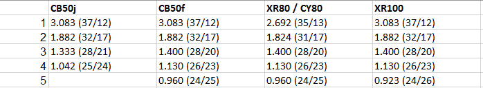

Diederik2
- Berichten: 3
- Lid geworden op: 18 mei 2018 22:48
- Bezit: CB50F
CY80
CY50
XR80 - Contacteer:
Re: 5 bak o 50cc CB50
Ik pik even in op dit topic
de CB50F 5-bak heeft heeft een iets langere overbrenging in 5e en iets korter in4e vergeleken met de standaard 4-bak
1,2, en 3 zijn identiek
daarnaast heb je de XR80 5-bak, die is langer in 1e en 2-5 identiek aan CB50F 5-bak
en een XR100 5-bak heeft een langere 5 dan de XR80 / CB50 5-bak
met een lange 5e zal een hoogtoerig cb50 blok het wat moeilijker hebben
12.000 is geen probleem, maar vermeld misschien even de tandwielverhouding waarmee je momenteel zit? misschien is die wel wat te kort
versnellingsbak wisselen is wel een hele grote klus om enkel wat meer topspeed te halen, kan je gelijk een volledige motorrevisie doen...
ik zie geen vermelding van welke nokkenas je gebruikt? Indien die nog standaard is, lijkt een 82 sproeier wel aan de grote kant
