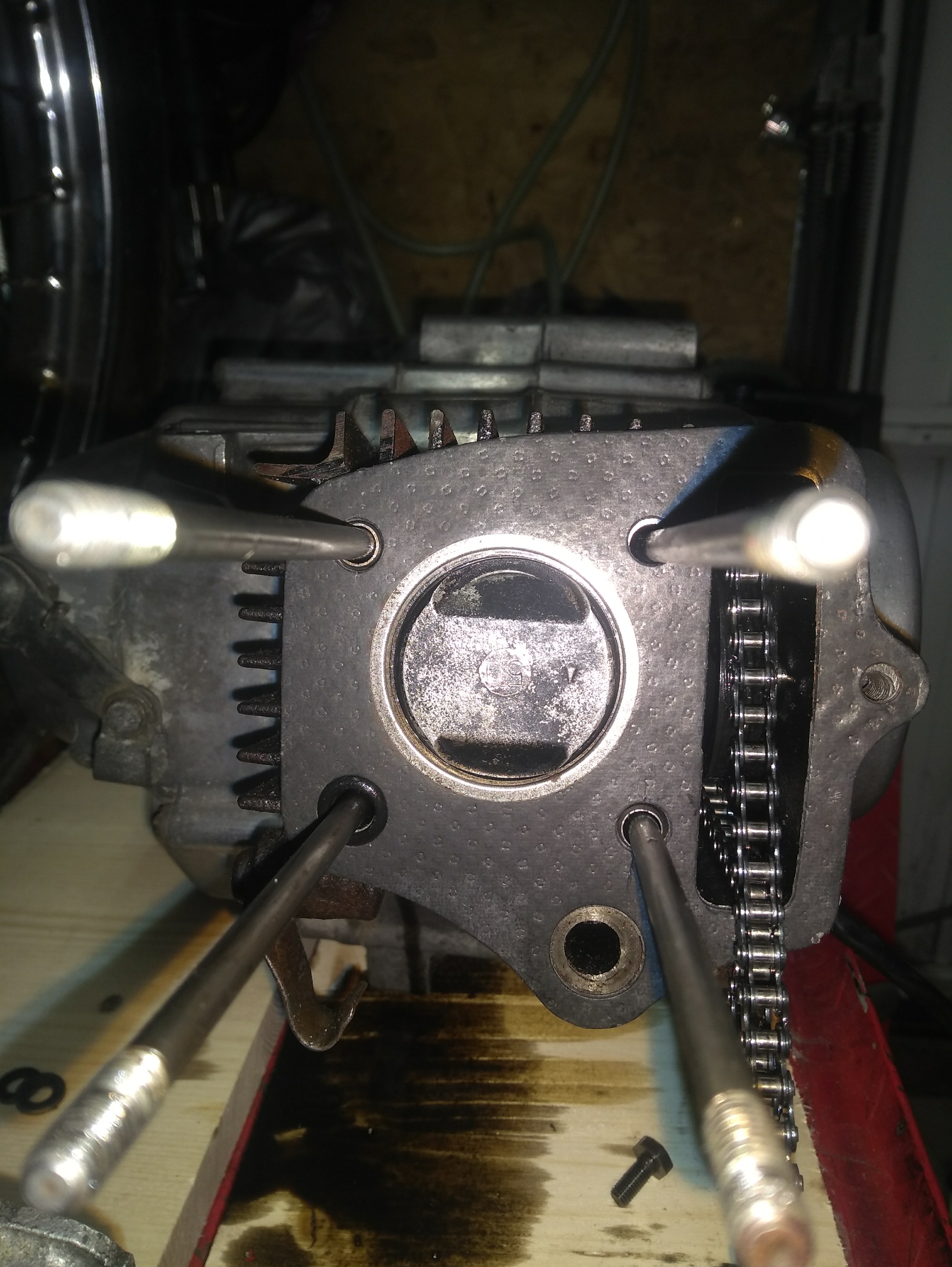

Ik heb ff hulp nodig want zuiger
Moet de pijl omhoog of pijl omlaag.
Op de kop van de zuiger zitten 2 uitsparingen.
Grote en kleine.
Kan iemand mij dit vertellen

Ben er al achter.
De grote uitsparing boven.dit ivm de klep die groter is boven.

6volt zuiger model :-)
pijl altijd naar uitlaatklep van iedere 4-takt

dank je motorboy
