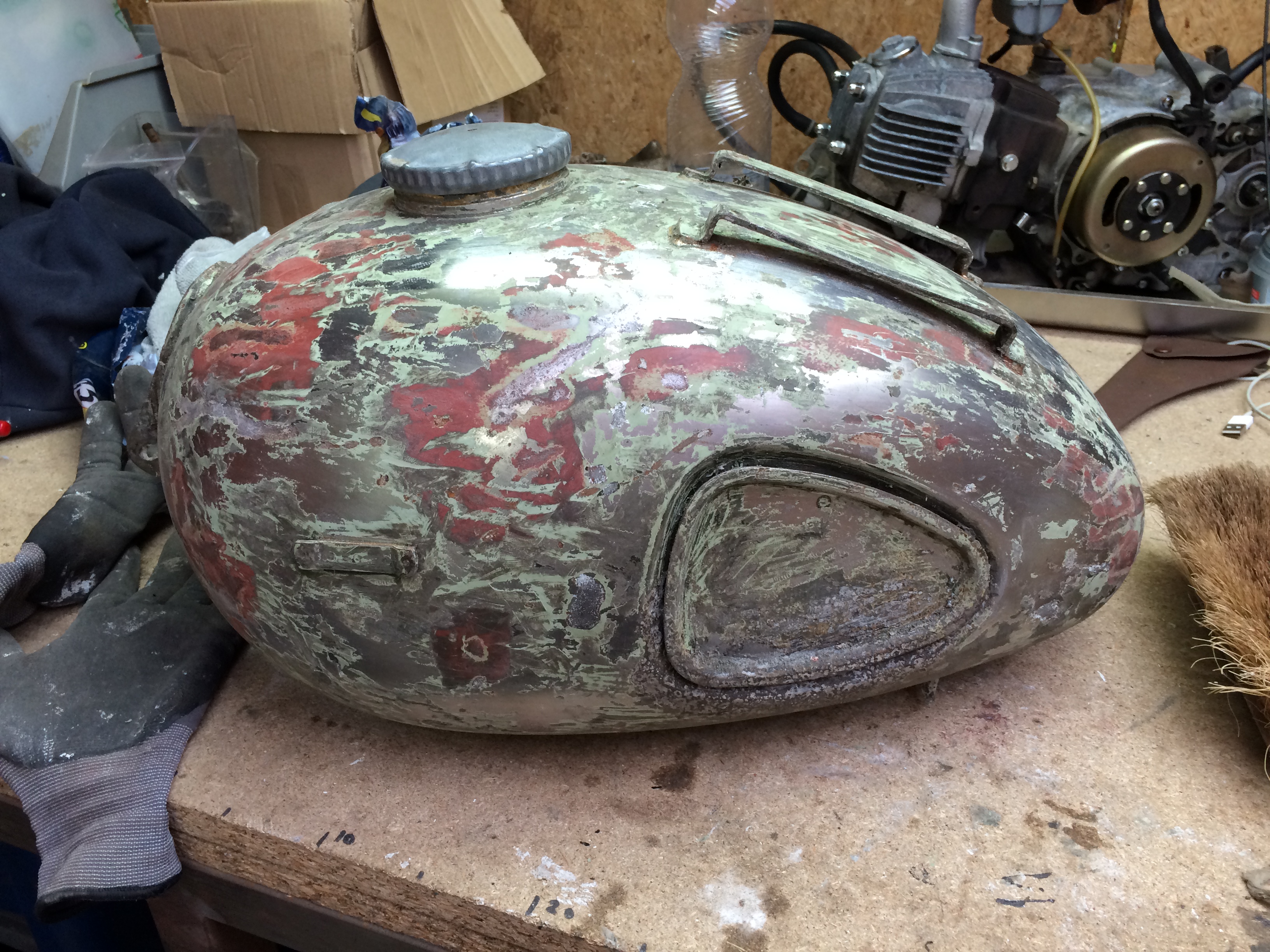

Toch maar even doorgepakt met de tank, en moet nog eventjes verder doorpakken ook. Ik overweeg toch sterk om naar een DIY straal bedrijf te rijden, vooral vanwege de 'binnenkant' van de tank (dat deel wat over de framebuis gaat).

Wauw. Blanke lak er op en gaan met die bowlingbal!

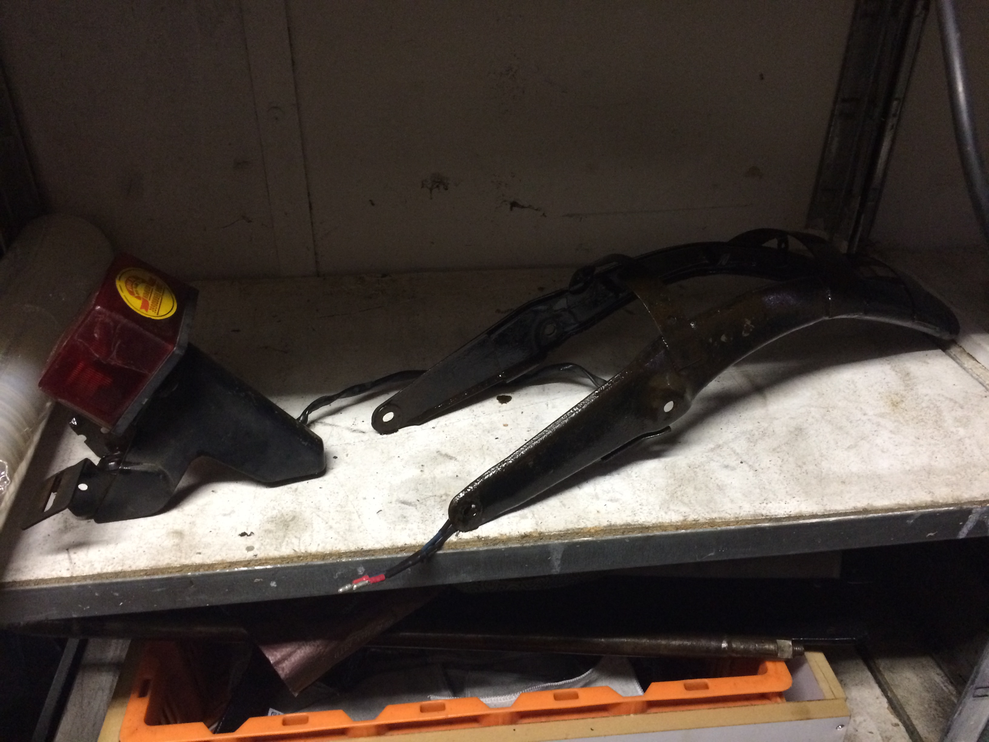

Vandaag weer eventjes bezig geweest, de beslissing van de gemeente om me wel in het weekend de stad in te laten doet toch iets goeds voor de motivatie.
Wat lelijke roestige beugels beugels uit het spatbord en andere roestige meuk in de owatrol gezet.
In de 1e week van 2018 heb ik een date met de nieuwe freesmachine van m'n pa om een nieuwe achterbrug te fabriceren. Daarna kan de wederopbouw weer beginnen!

Heeft iemand nog tips voor een bedrijf wat goed is in benzine tanks kaal stralen?
Er zitten genoeg in de buurt, maar of ze goed zijn in tanks heb ik geen idee van, liever eentje waar iemand goede ervaring mee heeft.
Re: Bakbrommer restauratie project
Ik ga altijd naar Wiedijk in Alkmaar.
Die kan ook het meteen poedercoaten of in de grond(epoxy) spuiten.
Het is best wel belangrijk dat na het kaal stralen van metaal er direct bescherming overheen komt, tegen inwerking van zuurstof/vocht in de poriën van het materiaal. Omdat later de kans op roestadertjes onder de lak anders groot is.

Tank ligt bij een straal-bedrijf, dus dat is fijn.

Tank terug van de straler. Uiteindelijk niet naar wiedijk gegaan, maar de tank meegegeven aan iemand die nog wat andere meuk liet stralen en poedercoaten.
Flink lomp, maar hij is iig kaal. Meteen maar in de owatrol gezet.
