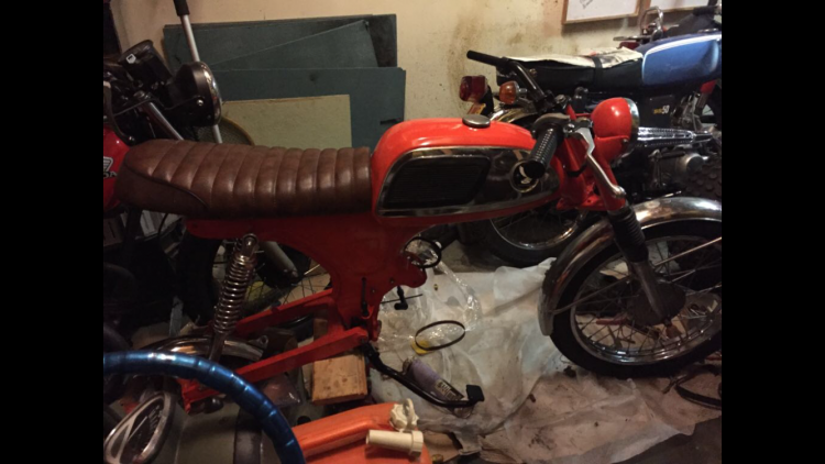

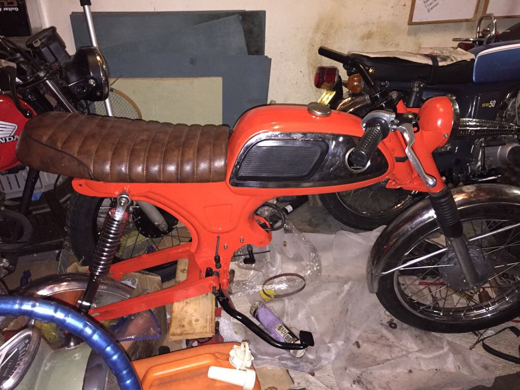

Ik heb een jaar of 2 geleden een Bamidax omgebouwd en daar heb ik een C320S tank op gefrutseld. De tunnel daarvan is wijder namelijk.
Ik heb de tunnel op nog meer plaatsen moeten kloppen om hem om het frame heen te krijgen, maar het is gelukt!
Foto’s weet ik niet meer te vinden helaas.
De tank heeft exact dezelfde buitenvorm als een CD50 tank. Ik geloof dat de binnenmaat 10-15mm breder is.

Toch nog gevonden, met dank aan mijn jongste zoon! Let wel, ik heb er ook 17” wielen en weet ik wat meer onder gemonteerd.

Dat ziet er helemaal niet verkeerd uit! Tof zadel ook. Dankzij je foto's kan ik nu goed inschatten hoe ver zo'n tank doorloopt, en met Photoshop kan ik voor mezelf een beetje zien of ik het mooi vind i.c.m. mijn kleine wieltjes en zadel. Dank!
