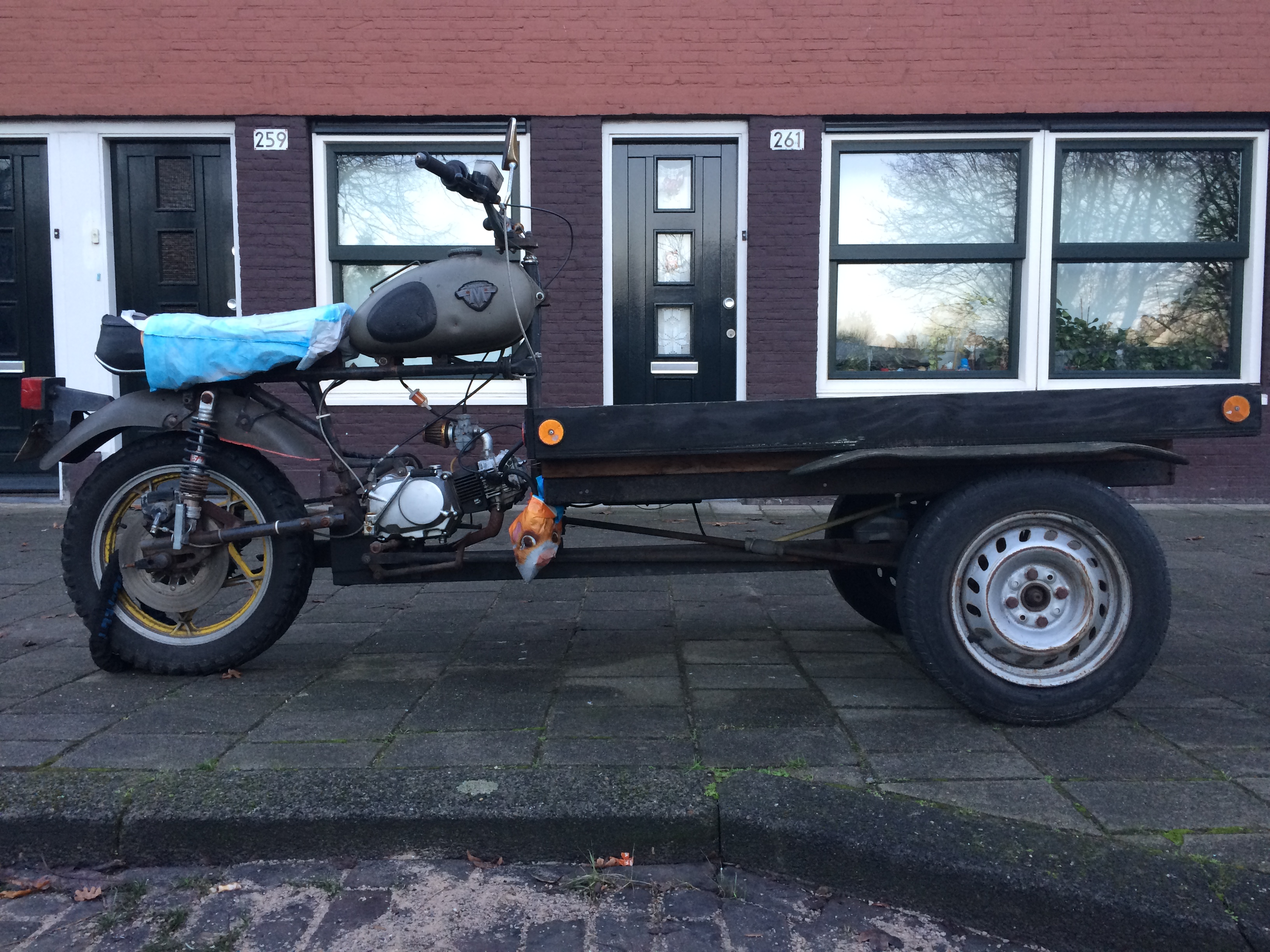

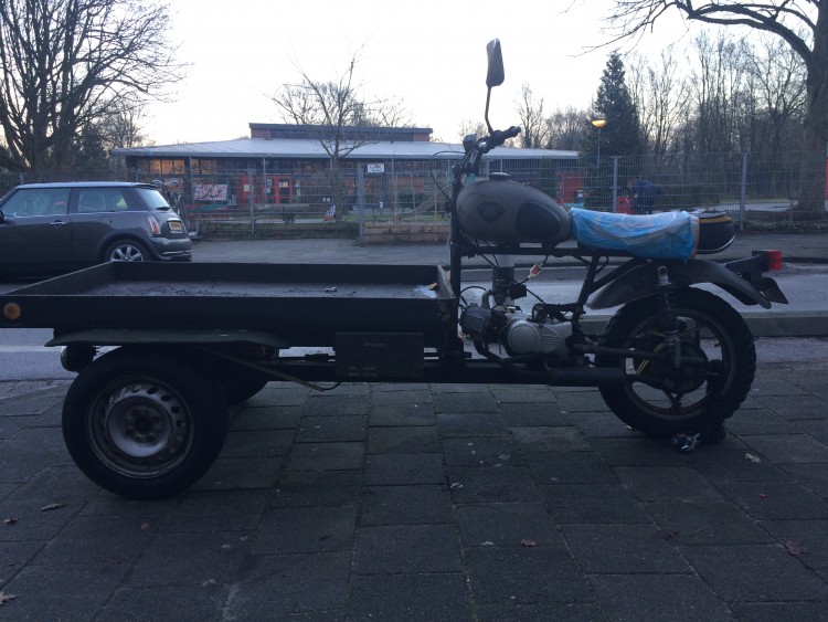

Ik ben dus mijn bakbrommer aan het 'restaureren'. Ik heb hem helemaal kaal gestript en ga alles weer opknappen en opnieuw opbouwen zodat ik er met mijn vriendin en dochtertje mee op vakantie kan (en normaal gebruik).
Foto's van hoe hij er bij stond.

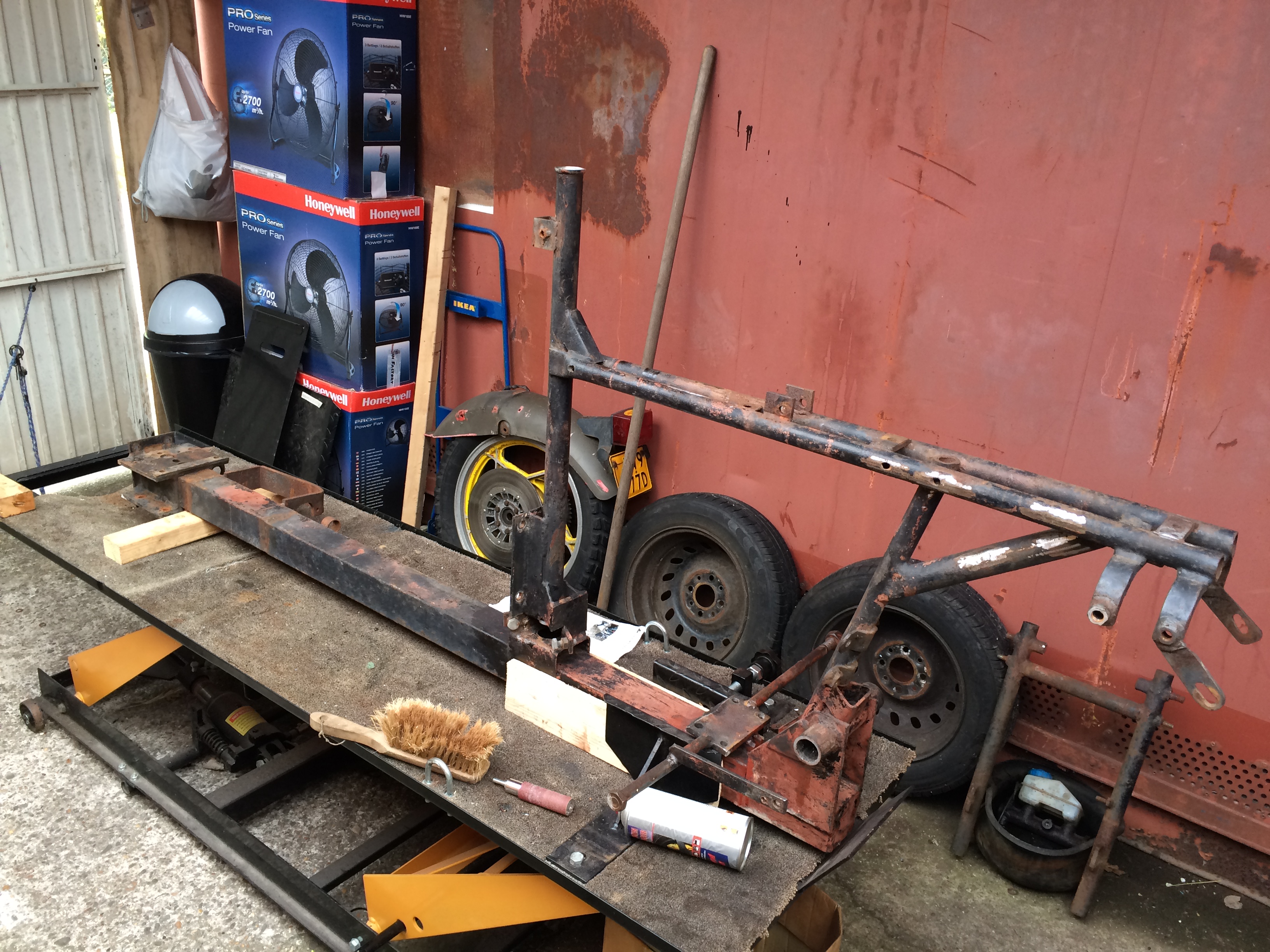

Gestript en schoongespoten met de hogedruk.
Wat er over is van de prachtige Yoshimitsu veren. Ze zijn ook lek. Heeft iemand een idee of ik dat ergens kan laten reviseren?
Hij is nu al een stukje verder. Ik heb nu echt alles van het frame af en los. De bladveren zijn al schoongemaakt en klaar om te verven. En de achterbug is los na flink veel geweld.

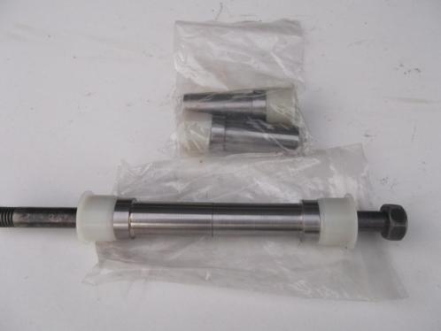

Het zadel is onderweg, en via marktplaats heb ik iemand gevonden die stalen lagerbussen maakt voor de apollo (zie foto).

Ik heb meteen een vraag over het maken van de nieuwe achterbrug.
De oude achterbrug was opgehangen in rubbers in het frame, en er zat geen enkele vorm van lagering oid in de achterbug. Bij het maken van een nieuwe achterbug kan ik hier natuurlijk rekening mee houden. Raden jullie aan om het gelagerd te maken? (zo ja, welk type lagers?) of is dat overbodig.

Ik zou de brug in een vorm van glijlagers laten lopen. Lekker veel oppervlak en het ding kan geen kant op, anders dan recht om de as scharnieren. Wel ergens een smeernippel op maken en af en toe volpompen tot het er overal uit komt.

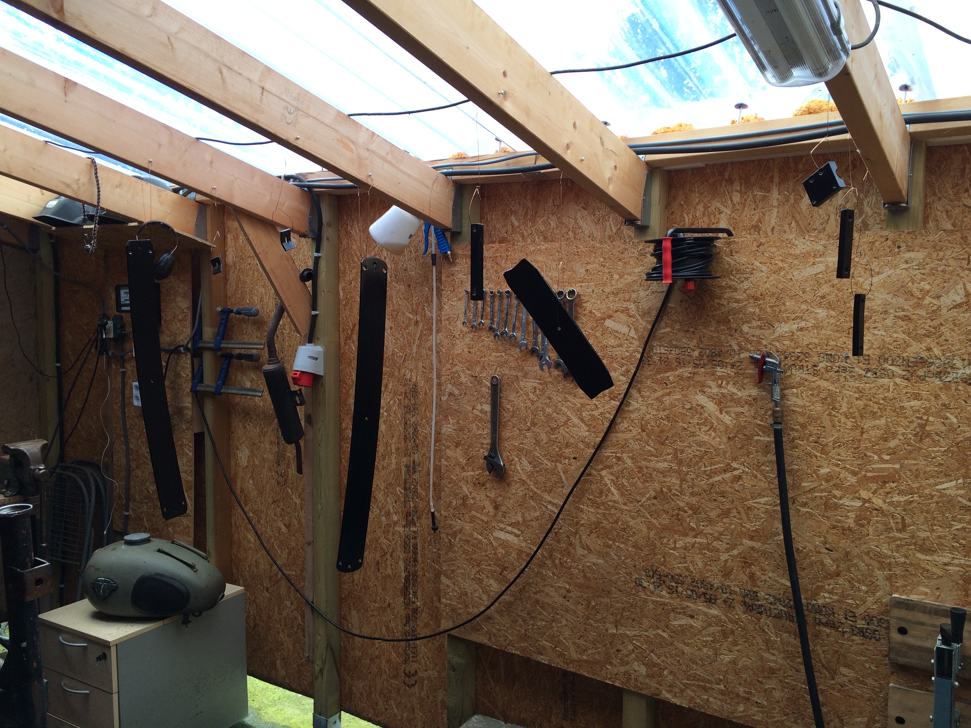

Het kaalgeplukte frame, onnodige lipjes en meuk er af geslepen. Binnenkort de verf er af halen. Ik wacht nog even op het zadel zodat ik er eerst een beugel voor kan maken, en dan alles in één keer verven. En ik ben ook nog niet zeker over de montage van de benzinetank, misschien toch iets met rubbers doen.
De bladveren en wat kleine losse onderdelen in de hammerite gezet.

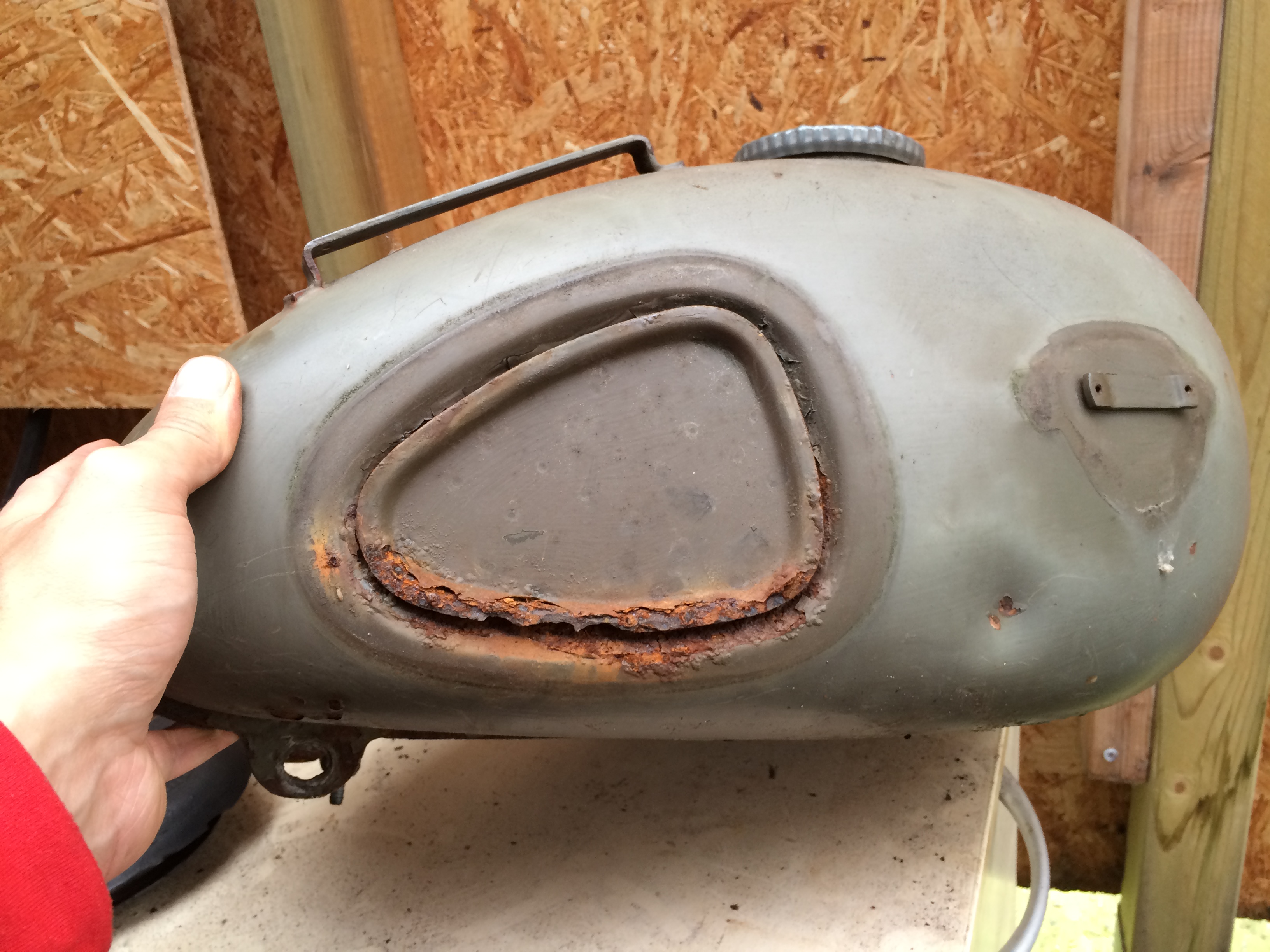

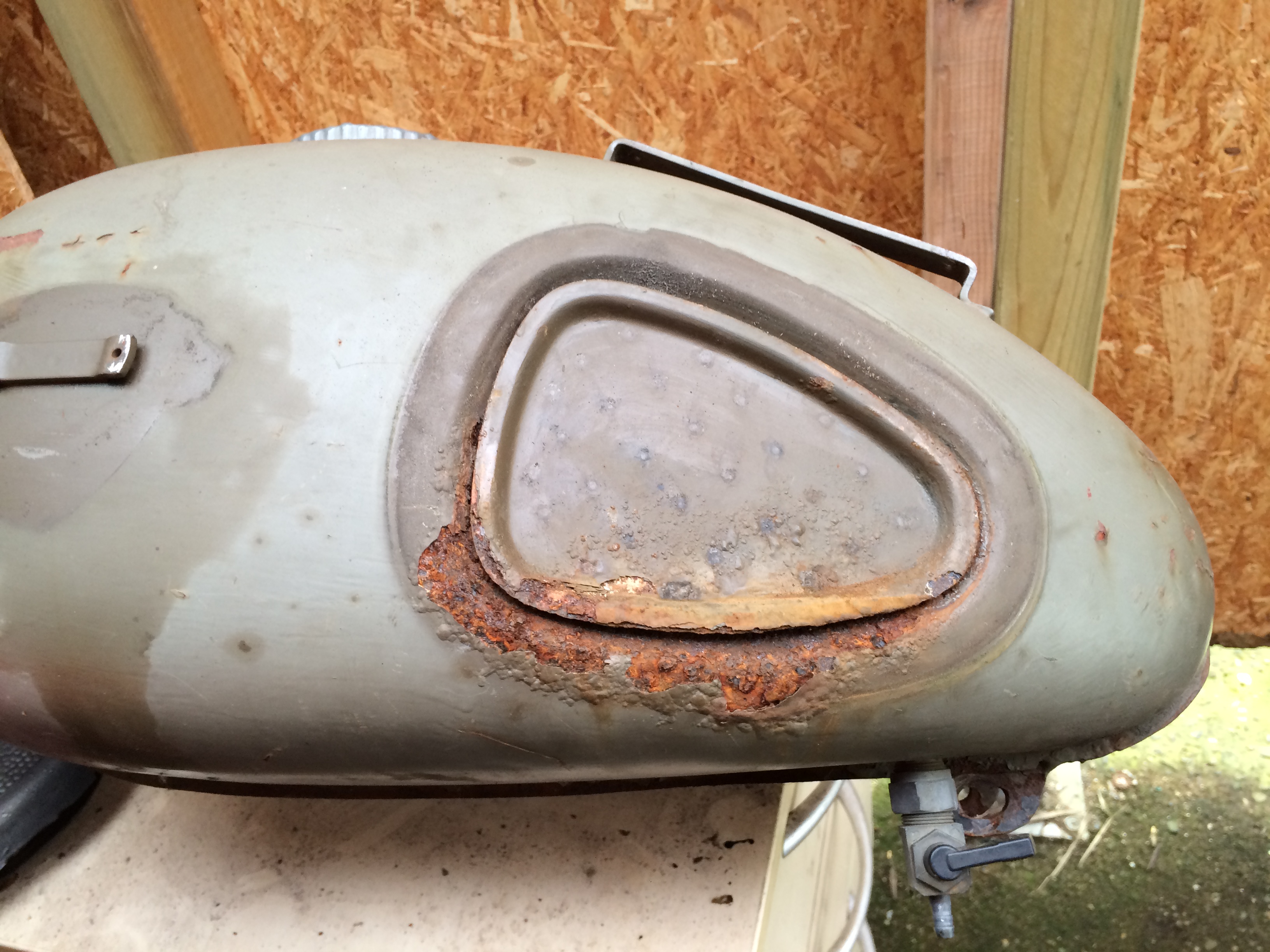

Alleen weer een kleine tegenslag, tankkanker:
Hij is gelukkig nog niet lek.

Valt nog mee. Even laten glasparelen. Of electrisch ontroesten. Dat ene slechte randje voor de tankflap is wel met wat blik, knipwerk en een mig apparaat te herstellen als de flap niet meer wil blijven zitten.

Is een zeer oude Maico tank.(jaren '50)
Van een enduro/6-daagse motor.

Ja klopt, ik geloof van een 250B. ik heb de emblemen en de rubbers gelukkig ook nog, alleen het blik wat er op gemonteerd kan worden niet. Maar dat is wel de voornaamste reden dat ik hem wil redden, tis een hele vette tank (vind ik zelf dan he).
