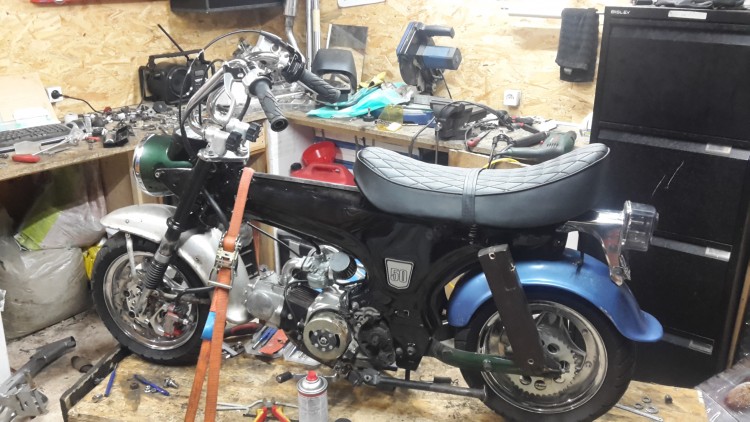

Hallo 4takt liefhebbers hierbij wil ik even mijn lowrider projectje tonen hij is nog niet af maar wordt wel snel afgewerkt !!!!!! :P

Mooi schijfsetje. Is die klauwhouder zelfbouw? En de naaf?
Re: Lowrider dax
ziet er uit als een china schijfrem setje voor een daxje met hydro vork. en om dit pas te maken een simpel stukje plaatstaal tussen de as en het beugeltje van het voor spatbord.
ik zou het even verder door denken. hier mee zou ik niet durven rijden.

butt head schreef:ziet er uit als een china schijfrem setje voor een daxje met hydro vork. en om dit pas te maken een simpel stukje plaatstaal tussen de as en het beugeltje van het voor spatbord.
Zit niet alleen tussen de as en de beugel zit zo gemaakt dat hij net over de bevesting van de oorspronkelijke trommelrem dus kan normaal niet weg.
