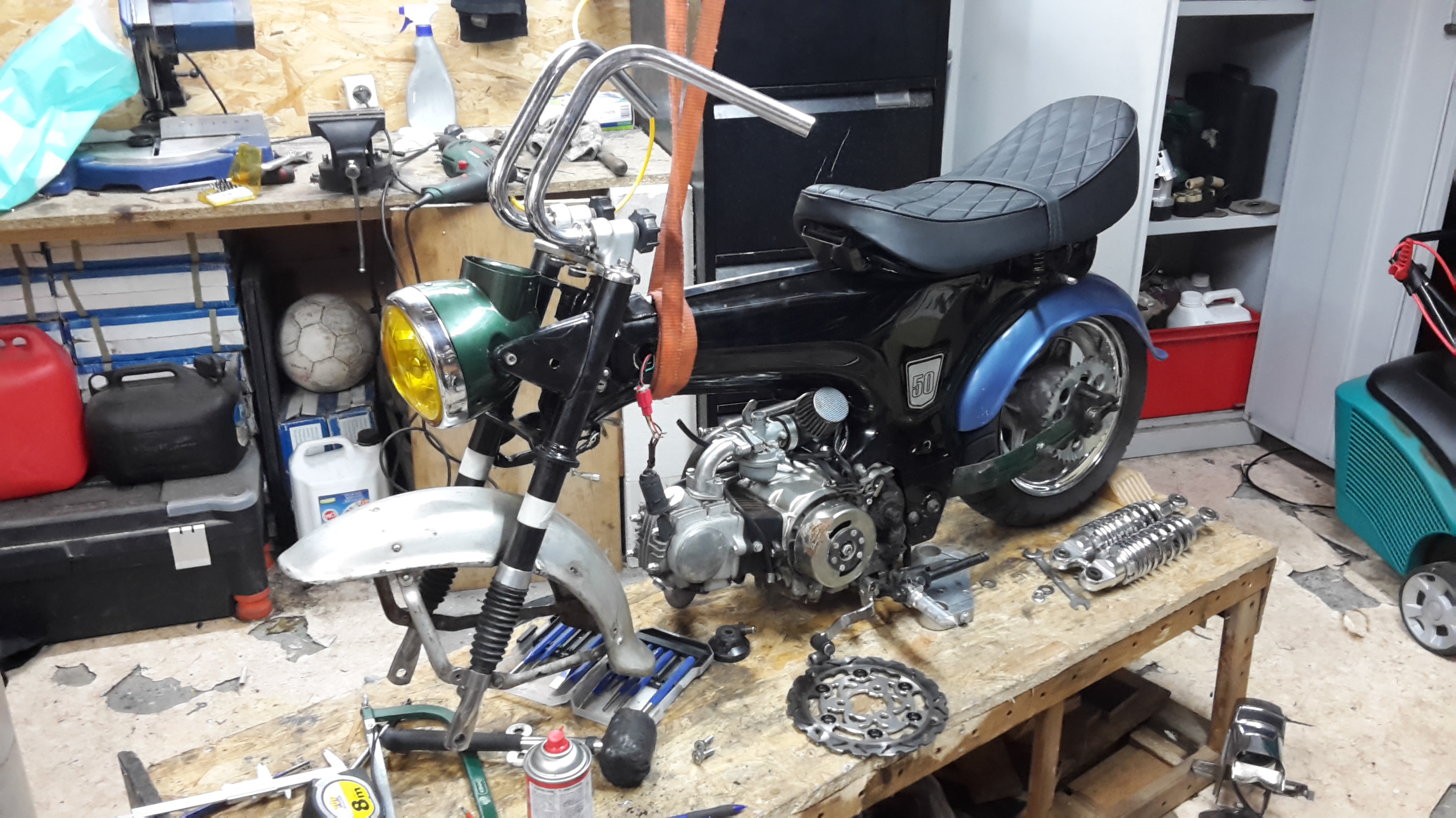

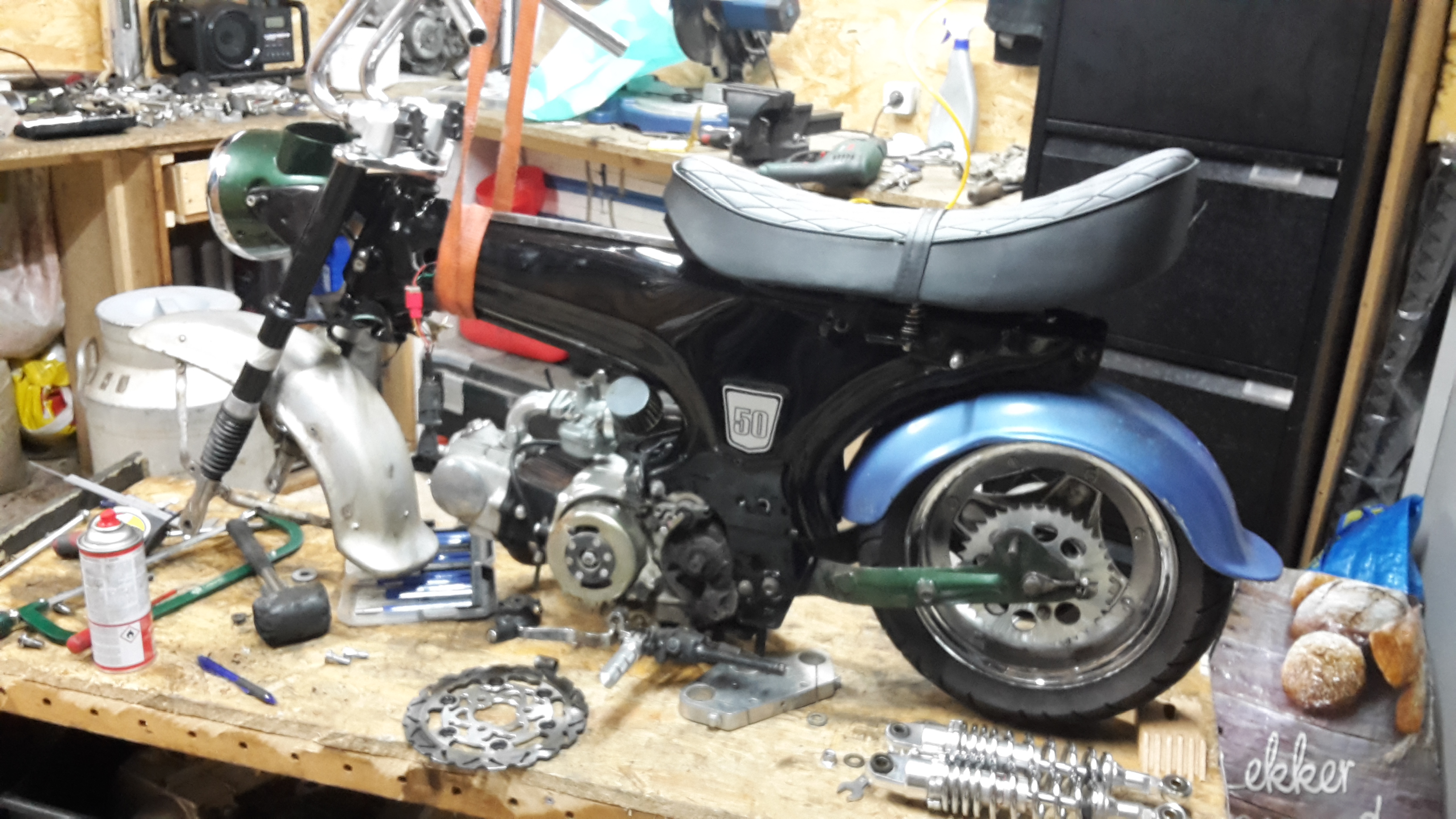

Hallo beste 4takt liefhebbers, ik ben nu eindelijk aan het moment gekomen om mijn dax om te bouwen naar een lowrider. Heb bijna alle onderdelen gehaald en kan nu beginnen.
Ik dacht om te beginnen het voorvork (ot vork)te verlagen maar heb al vele manieren ghoord en dacht nu hoe is het het gemakelijkste ? H-stuk inkorten ? Zoja met welke maat van snijkussen is dit ? .......

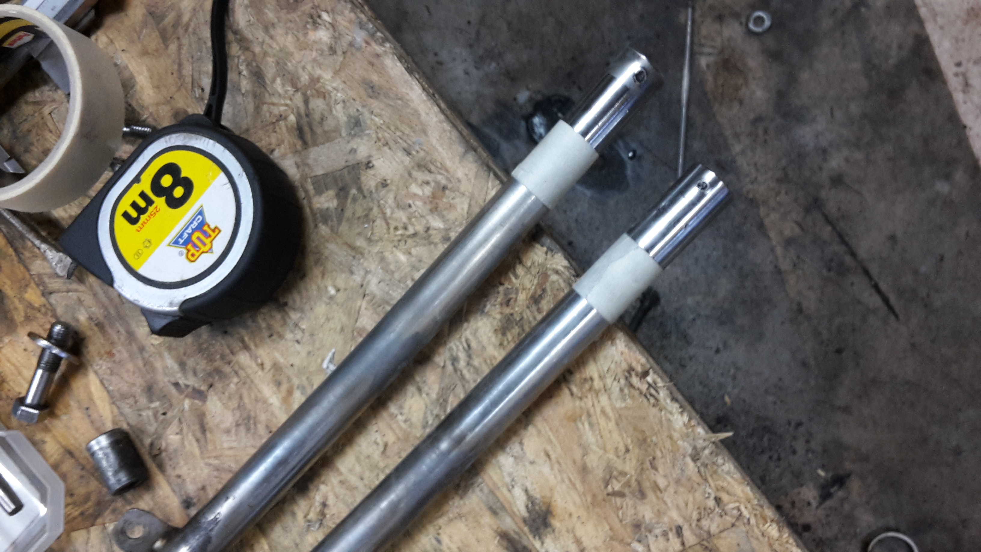

Misschien moet je dit eerst eens beter overdenken. Maar ik zou de binnenpoten iets inkorten, dan hou je nog veerweg over. Sommigen korten de veer in. Gaat ten kosten van veerweg en wordt veel stugger. Doe in de eerste instantie niet meer dan 4cm totaal, dat is al een enorm verschil.

Of je koopt een paar kortere pootjes. (daytona heeft ze bijvoorbeeld in 4cm kortere versie. Heb je gelijk demping in die pogosticks.)

Ik heb nu inderdaad de binnen poten ingekort een 4cm en is inderdaad een groot verschil maar nog niet genoeg en ga nu op school men h-stuk een beetje inkorten en dan men poten nog een beetje om het zo deftig eruit te laten zien !!
