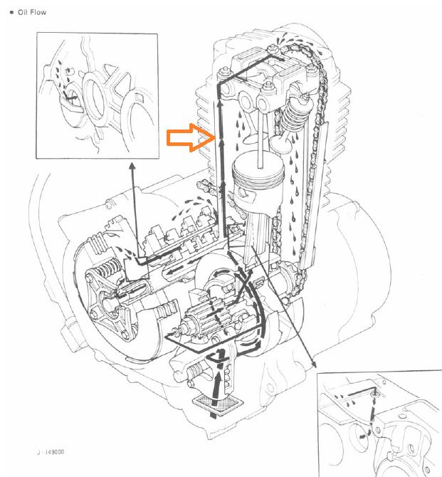

Verder ben ik ook wat aan het nadenken gegaan, en heb deze tekening uit de manual eens bekeken :
cb50 oil flow.JPG (72.6 KiB) 3091 keer bekeken
Zou het kunnen zijn dat de olie op een gegeven moment niet meer helemaal tot boven in de motor werd gestuwd, en dat daardoor de nokkenas tijdelijk droog begon te lopen ? Of is dat te ver gezocht ?

Ik heb zoiets wel eens gehad met een liggende cilinderblokje, kwam geen olie in de kop. Vergelijkbare gedragingen en geluiden. Maar ging helaas niet vanzelf over. Zou het vreemd vinden als dit bij jou slechts af dn toe zou zijn.

Het heeft misschien toch wat te maken met het feit dat het oliepijl te laag stond. Misschien was er nog net voldoende olie in het carter om de cylinder te smeren, maar onvoldoende om de olie tot boven bij de nokkenas te kunnen brengen. Na het bijvullen heb ik het (tot nu toe) ook niet meer voorgehad.

Ik denk eerder dat je een drooggelopen baklager gehoord hebt.

Ik zou het kleppendeksel er af halen om te controleren of de nok nu geen speling heeft in zijn baan.
Kost niets en dan kan je dat ook weer afstrepen.

Kleppendeksel afgenomen. Klepspeling van de uitlaatklep stond te groot op 0,12 mm. inlaatklep stond op 0,06 mm. Beiden nu op de voorgeschreven 0,05 mm gezet.
Bedankt ook voor de tip van het drooggelopen lager. Goed zal het er wel niet voor geweest zijn, maar daar het maar maximaal enkele honderden meters zo gebold heeft, ga ik er maar van uit dat het niet al te veel geleden heeft.
