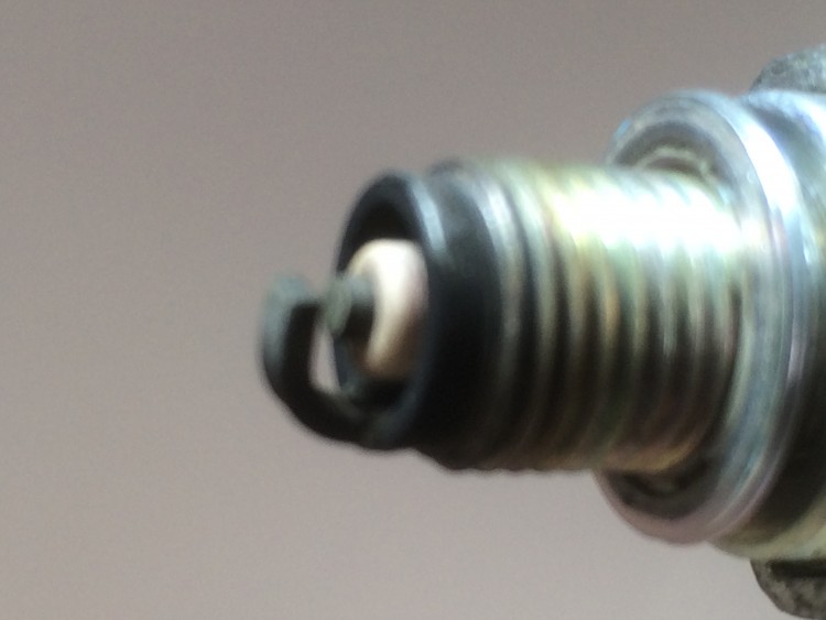

Bij deze.
Ik ben reuze benieuwd wat jullie ervan vinden.

Re: Volgens het boekje
Bericht door neels »
Nou '
te rijk staat hij in ieder geval niet.

Dus dit is schraal?
Bougie is trouwens vrij nieuw.
Volgens beide voorbeelden vind ik de kleur van die bougie er eigenlijk prima uitzien.
Jammer dat de tip van de electrode op die 2 foto's niet lekker te zien is. (zeker niet op die vage 2e)
Is de electrode beschadigt(aangevreten) of vuil?
Bericht door Wohlenberg »
Is een bougie met 15 km erop. Nieuw dus.
