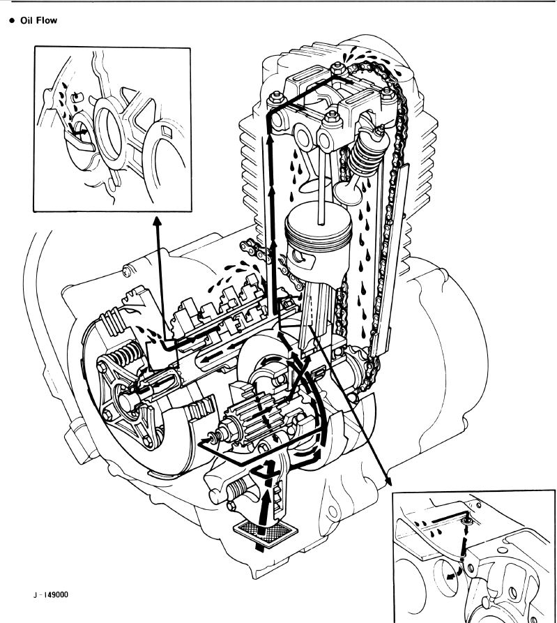

Berichten: 16944
Re: CB50 olie in de kop
Hier is in ieder geval een plaatje uit het manual.
