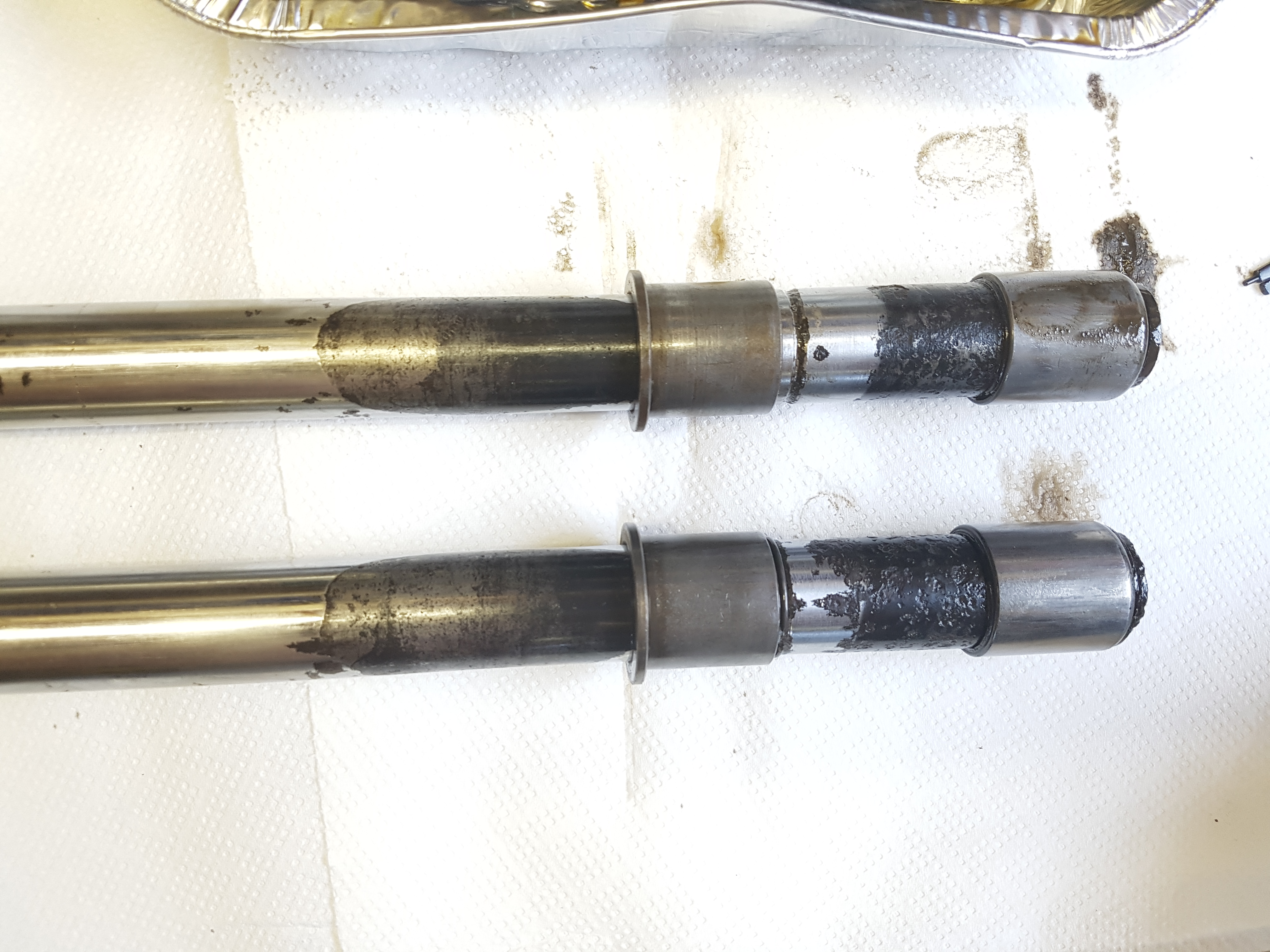

ik ben bezig met mijn voorvork van de ss50.
voordat hij uitelkaar ging, zat er in beide stofkappen olie en water (ofwel kots).
inmiddels heb ik de poten los, en open.
nieuwe keerringen liggen klaar...
maar wellicht moeten er ook nieuwe binnenpoten komen.
(ik kan aardig polijsten, zeker als ik ze inspan op de draaibank.)
ik heb vanavond ook het schroefje onderaan de vork losgedraaid, omdat er een berg troep onderin zat..

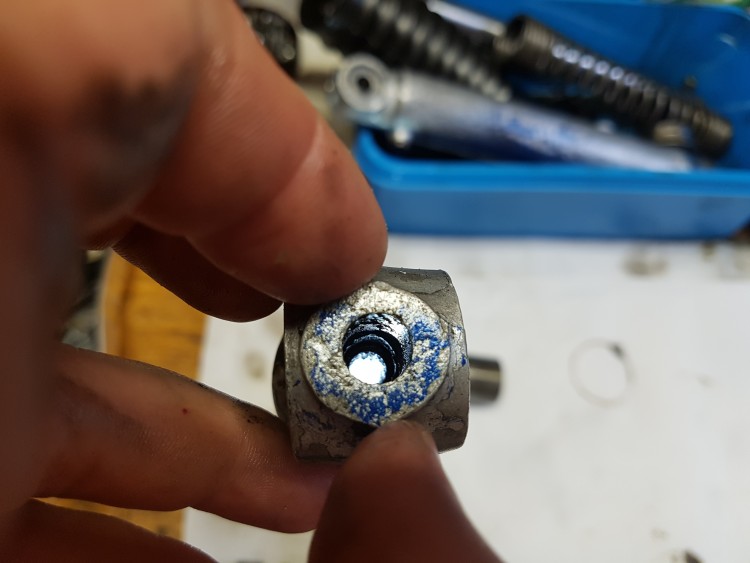

maar ik heb geen idee, -a wat de functie is? -b hoe hij weer terug moet? -c wat doet dat doorzichtig plaatje flexibel spul daar?(3e foto)
maar ik vraag me ook af of ik deze poten uberhaupt nog kan gebruiken...

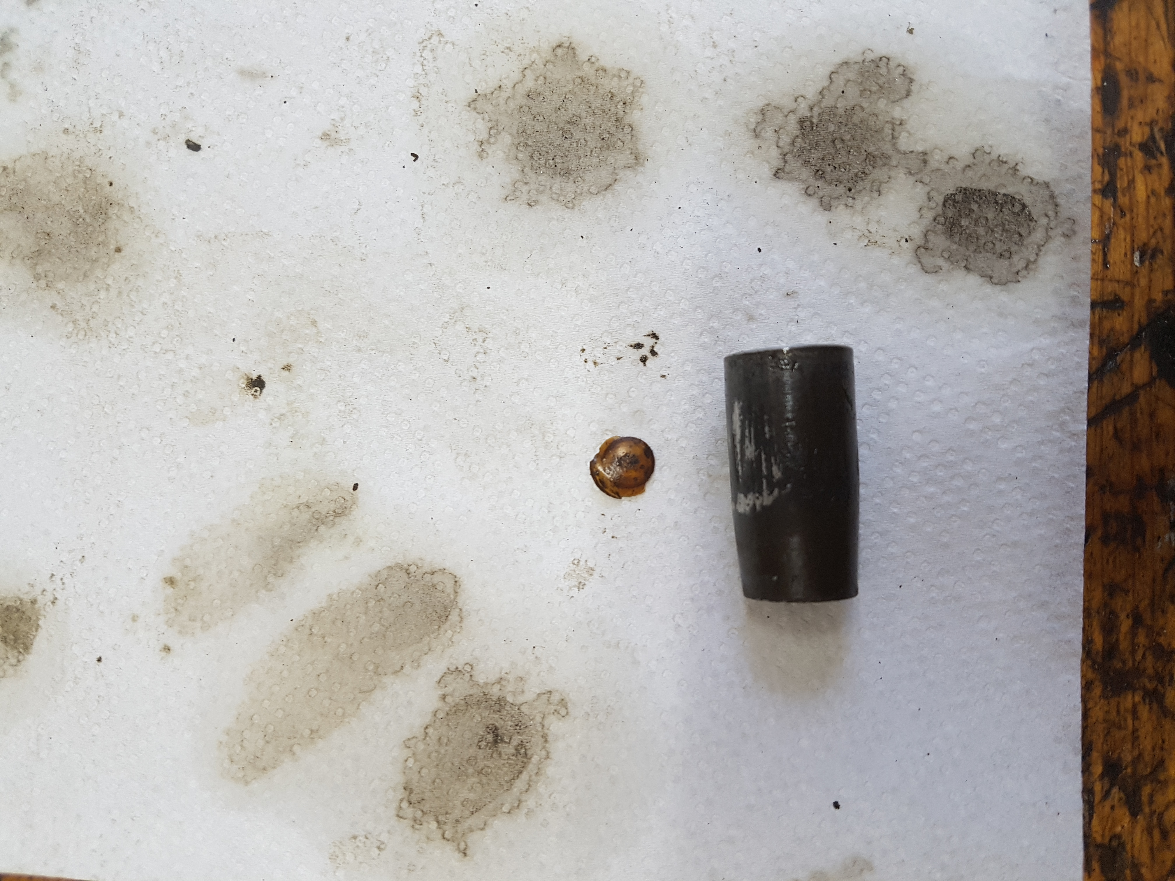

Het gaat in dit geval niet om de aftap scroefjes onderaam de buitenpoten.
Maar juist een schoef die van onderaf de onderpoten een conisch busje in de onderpoot vast houdt. (Foto 1)
Ik kon zelf niets terugvinden op partslists o.i.d.

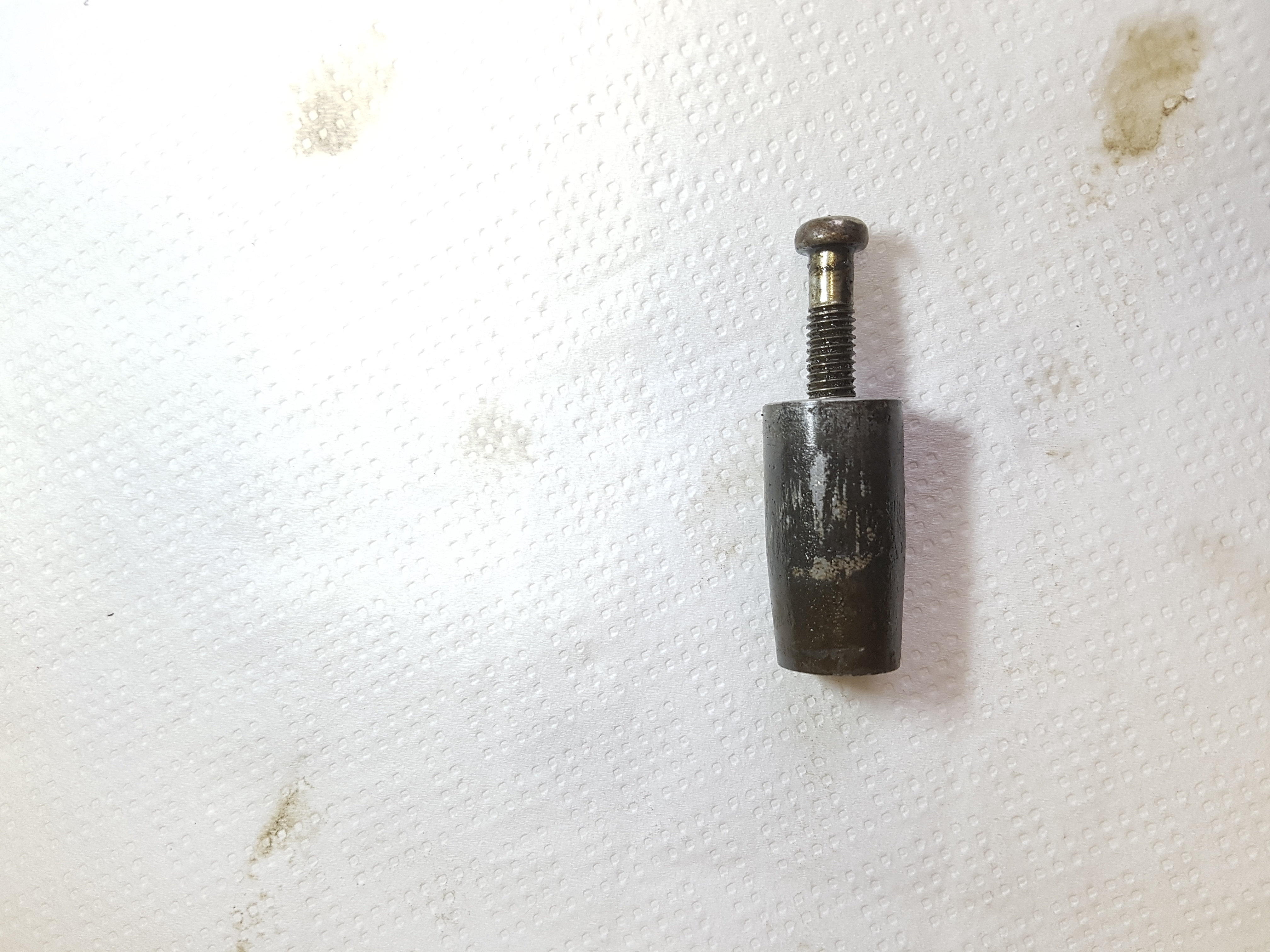

Op foto 4 zie je op de achtergrond een buitenpoot in een bak liggen.
1. Wat je op die foto in je hand houdt komt volgens jou dus uit de onderkant van zo'n poot?
2. Is dat hetzelfde onderdeel als die op foto's 1 en 3 ?

Maar duidelijk, in foto 4 heb ik een vork op de achtergrond en 1 in mijn hand.
De vork in mijn hand zie je nu vanaf de onderkant.
In dat gat, daar zat een schroef...
De schroef van foto 1.
Het ding waar deze schroef in zit...
Is dezelfde als op foto 3

De buitenpoot die je in je handen hebt is GEEN SS50-onderdeel, die op de achtergrond in de bak ligt wel.
Daarom is dat boutje niet terug te vinden in de originele Honda SS50 Partslist.
Iemand heeft het kennelijk voor elkaar gekregen om 'n verkeerde buitenpoot in jouw SS50 te frutten.

Is gewoon een SS poot. Het is een soort van bus die het laatste stukje moet dempen bij diep inveren. Hoef je nooit los te halen. Is in de meeste gevallen ook niet los te krijgen. Het doorzichtige spul zal wel een klodder afdichting zijn die nu is losgekomen. Lekker pielen en het zou weer een keer terug in elkaar moeten kunnen. Succes!
Binnenpoten zijn op. Alleen hardverchromen als ze nog recht zijn, maar ik zou een nieuw setje imi's pakken. Volgens mij mist er een ring bij de bovenste tegen te ver uitveren.
