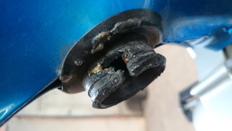

De aansluiting van mijn luchtfilter aan de carburateur is bij mij stuk/ingescheurd.
Ik heb het op de volgende manier opgelost.
zo zag de aansluiting eruit, het lekte natuurlijk en dat geeft een hoop kabaal

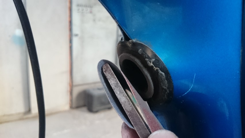

Ik heb het aansluitstuk eraf gesneden en met een plankje en schuurpapier vlak geschuurd

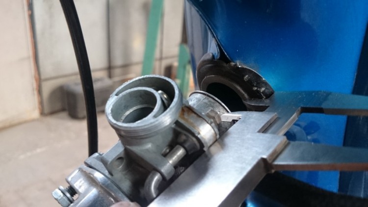

Carburateur gemonteerd en gemeten hoelang het nieuwe aansluitstuk moet worden

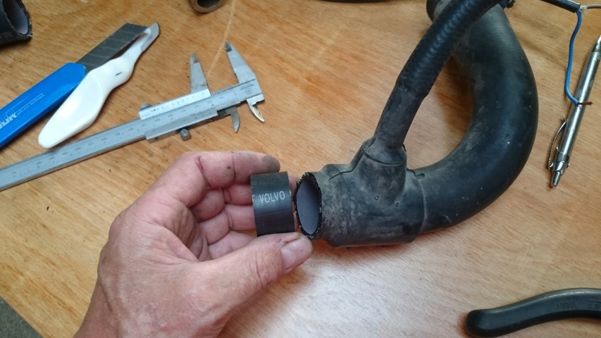

Van een oude waterslang van een Volvo het stuk af gesneden de diameter is precies goed

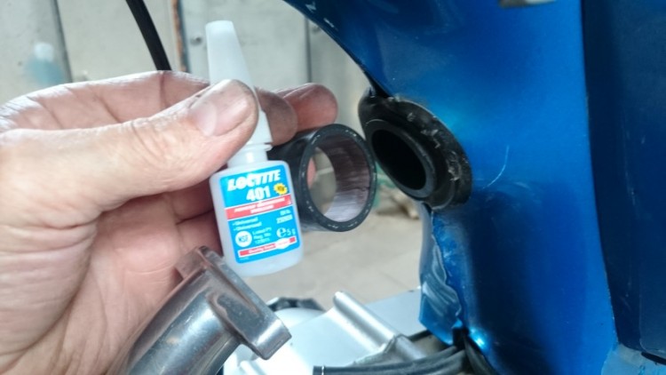

Nieuwe stuk eraan lijmen met seconden lijm

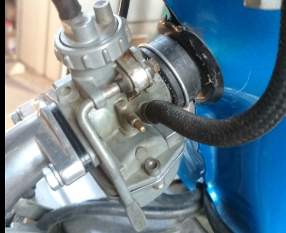

Voila!
Voila!
Knipsel 1.PNG (624.98 KiB) 2070 keer bekeken
Voila!
Voila!

Wat een rare carb, wat zit er in die uitstulpingen op het gasschuifdeksel?
joost.0413
Berichten: 62
Re: aansluiting luchtfilter stuk, zo heb ik het gedaan
Bericht door joost.0413 »
ildert schreef:Wat een rare carb, wat zit er in die uitstulpingen dop het gasschuifdeksel?
Volgens mij heeft het geen functie er zit in iedergeval niets onder
Misschien een voorbereiding voor een kabelchoke.
