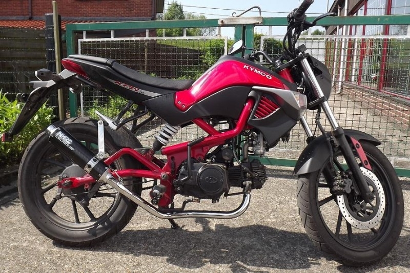

ik heb dus sinds kort ook een k-pipe 50cc. Bouwjaar 2016. Het optrekken is simpelweg een ramp. Voor de rest vindt ik alles wel prima (heb wel de gekleurde draad doorgeknipt van de CDI) Voor mij is het belangrijk dat ie vlot optrek. Is dit op te lossen door alleen een andere uitlaat te kopen? Of kan je beter iets anders aanpassen?
foto`s bijgedaan van een uitlaat + demper van NHRC (ik vindt hem lelijk)
en een demper van delkevic (zie er wel grappig uit)

Mijn ervaring met een andere uitlaat op een verder ongewijzigd blok: Meer herrie en een verwaarloosbare hoeveelheid meer toeren op top. Soms ook langzamer dan het origineel.
(Nu ga ik wel uit van brommers die origineel een uitlaat zonder katalysator hebben(monkeys en m'n ape). Een kat delete kan meer effect hebben)

Ik heb een imitatie akrapovic erop gezet, op aliexpress kost ie 30 euro.
Je moet dan wel een verloop stukje maken.
Ik merk niet dat de brommer sneller is maar geluid is wel beter dan die fluister pijp.
Voor sneller optrekken en hogere top moet je een kortere gasschuif monteren.

een andere uitlaat is inderdaad (bijna ) alleen voor de looks en sound ..
al zou een uitlaat onderlangs wel minder weerstand moeten geven.
de uitlaten die je daar laat zien zijn voor de 125cc uitvoering en ik weer niet of die op een 49cc blok te monteren is ? al denk ik dat iemand daar hier vast wel uitsluitsel over kan geven...

die imitatie akrapovic heb ik ook besteld, die komt komende week in huis. Verloop heb ik al! Ik heb het idd ook voor het geluid gedaan.
kortere gasschuif heb ik gemonteerd, maar heeft geen effect. CDI heb ik ook ontgrenst. Op de teller haalt ie 62km/h. Gasnaald moet ik dus ook vervangen?
