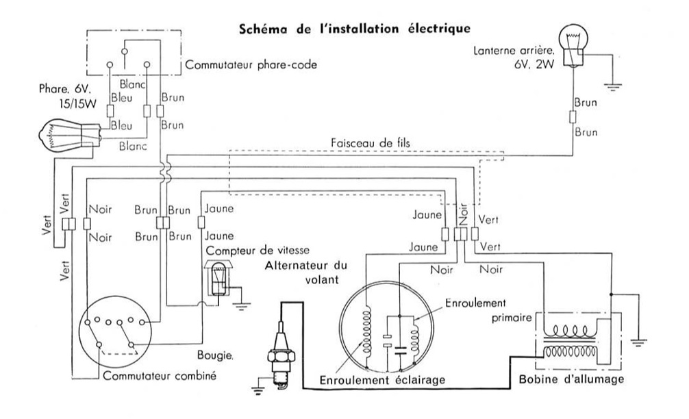

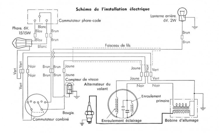

Re: Honda c320s 1967 weer tot leven wekken
Ben voornemens de draden te vernieuwen nu ik er toch mee bezig ben. Maar het elektrisch schema van de c320s kan ik niet vinden. Wie kan me daaraan helpen.
