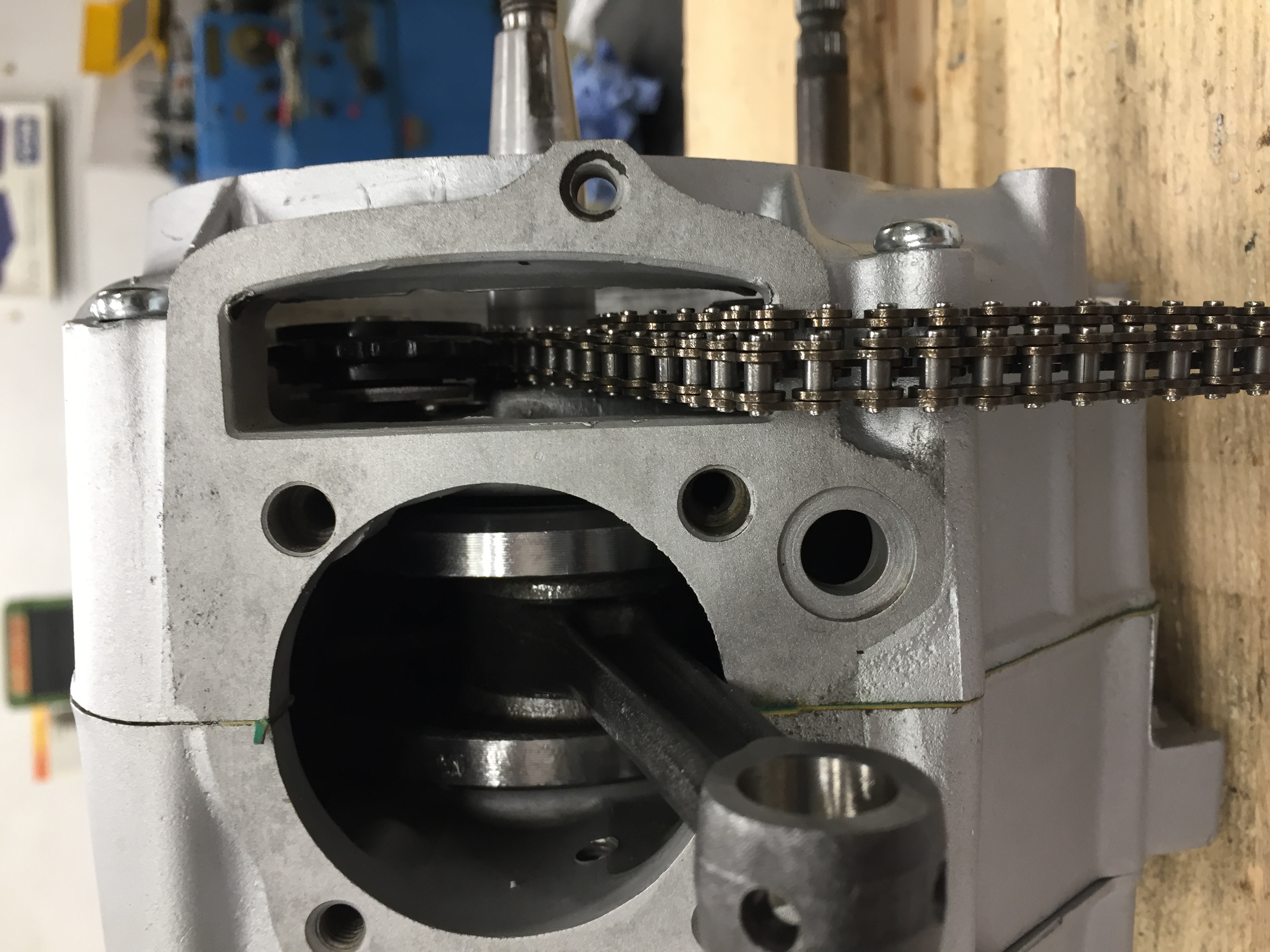

Nieuw op dit forum. Afgelopen zomer via marktplaats een SS50 gekocht. vroeger toen ik op de MTS zat heb ik er altijd al eentje willen hebben,maar vaders wilde (quote)" niet zo'n stinkding" in de garage :( Nu ik inmiddels een eigen garage bezit, heb ik de stoute schoenen maar een aangetrokken, en mede doordat een kameraad van mij een MT en een Ss bezit, ben ik wederom aangestoken. Nu heb ik de brommer met een semi automaat 3-bak (bami) gekocht. Direct het besluit genomen om de brommer weer origineel te gaan maken. Inmiddels heb ik bij Kjell ( viertaktschuur) een origineel 4-bak blok op de kop kunnen tikken en deze ben ik op dit moment aan het reviseren. Toch geen weer om te rijden nu :|

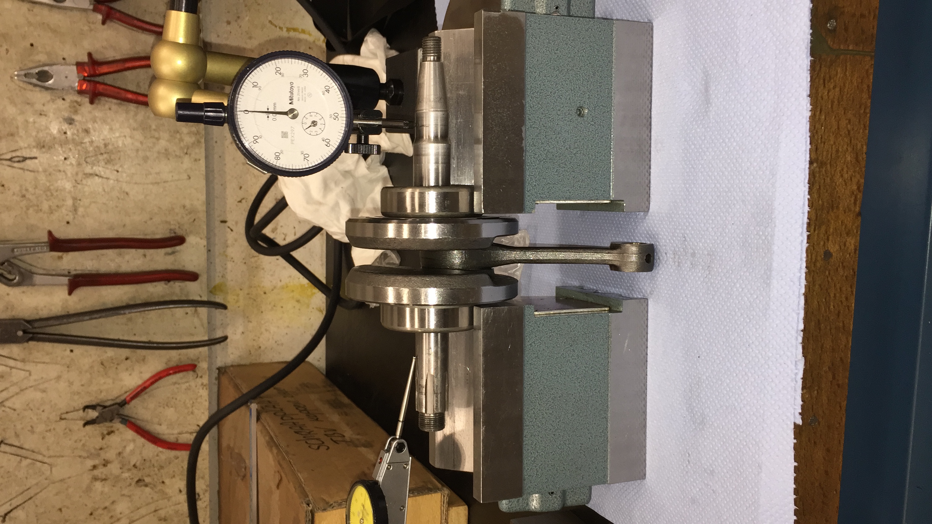

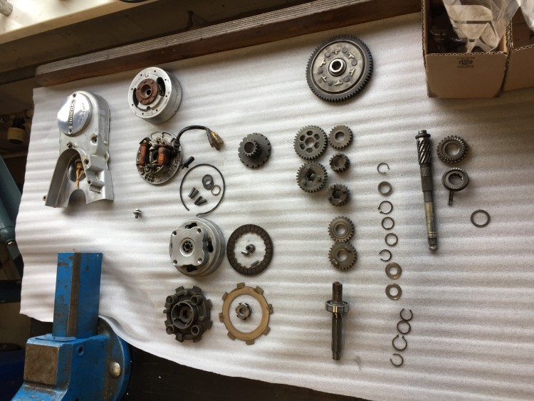

Blok is vollledig uit elkaar geweest. Aan de buitenkant heb ik m laten glasparelen, en nu onderhand bezig met het monteren. Nieuwe krukas lagers en bigend lager gemonteerd. Krukas weer netjes uitgeklokt, en vandaag in het blok gezet. Kortom een schitterend project voor de winter. Enige nadeel, ik heb vroeger nooit wat met brommertjes gedaan, dus nu ben ik best wel veel aan het uitzoeken, waarbij ik gelukkig best wel veel op dit forum kan vinden, en heb het haynes boek gedownload. Op m'n werk heb ik een mooie werkplaats waar ik veel dingen zelf kan doen. Draaien, frezen , slijpen. Onderdelen spoelen enz. Dus dat komt ook mooi van pas. Zelf ben ik monteur van beroep, dus qua sleutelen zit het ook wel snor!

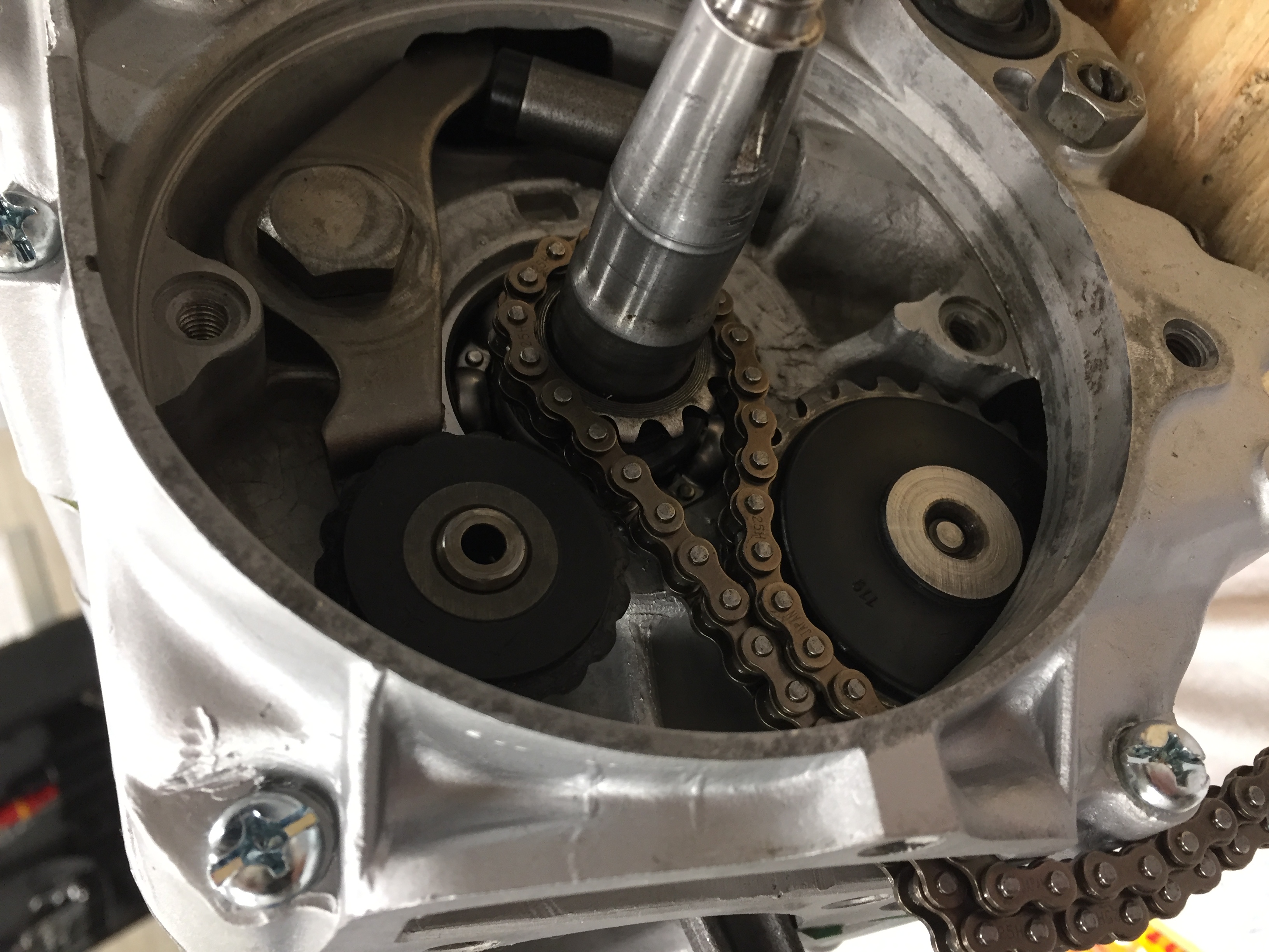

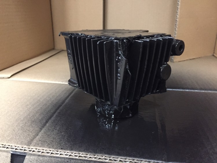

Vandaag met m'n blokje aan de gang geweest.. begint er aardig op te lijken. Hieronder nog wat foto's
Morgen naar central classics in houten .. iemand hier al geweest? even neuzen naar wat onderdelen voor een mooi prijsje..

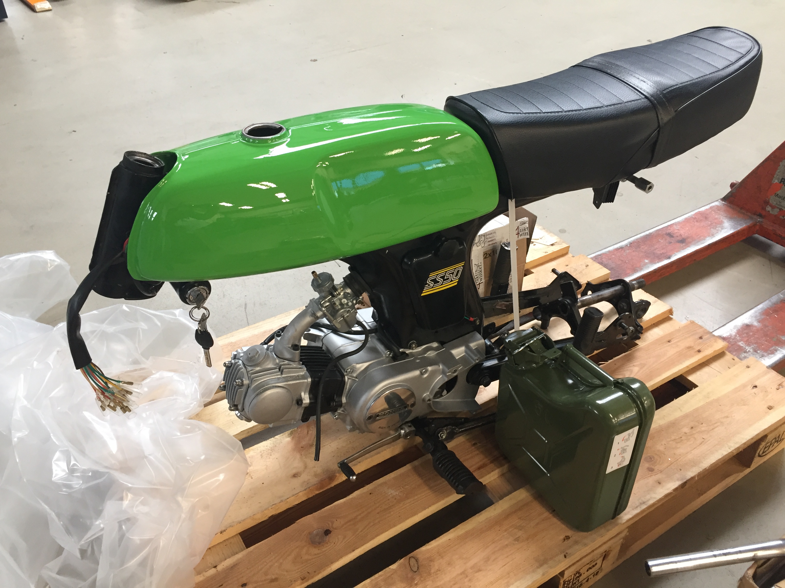

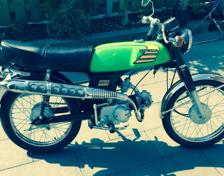

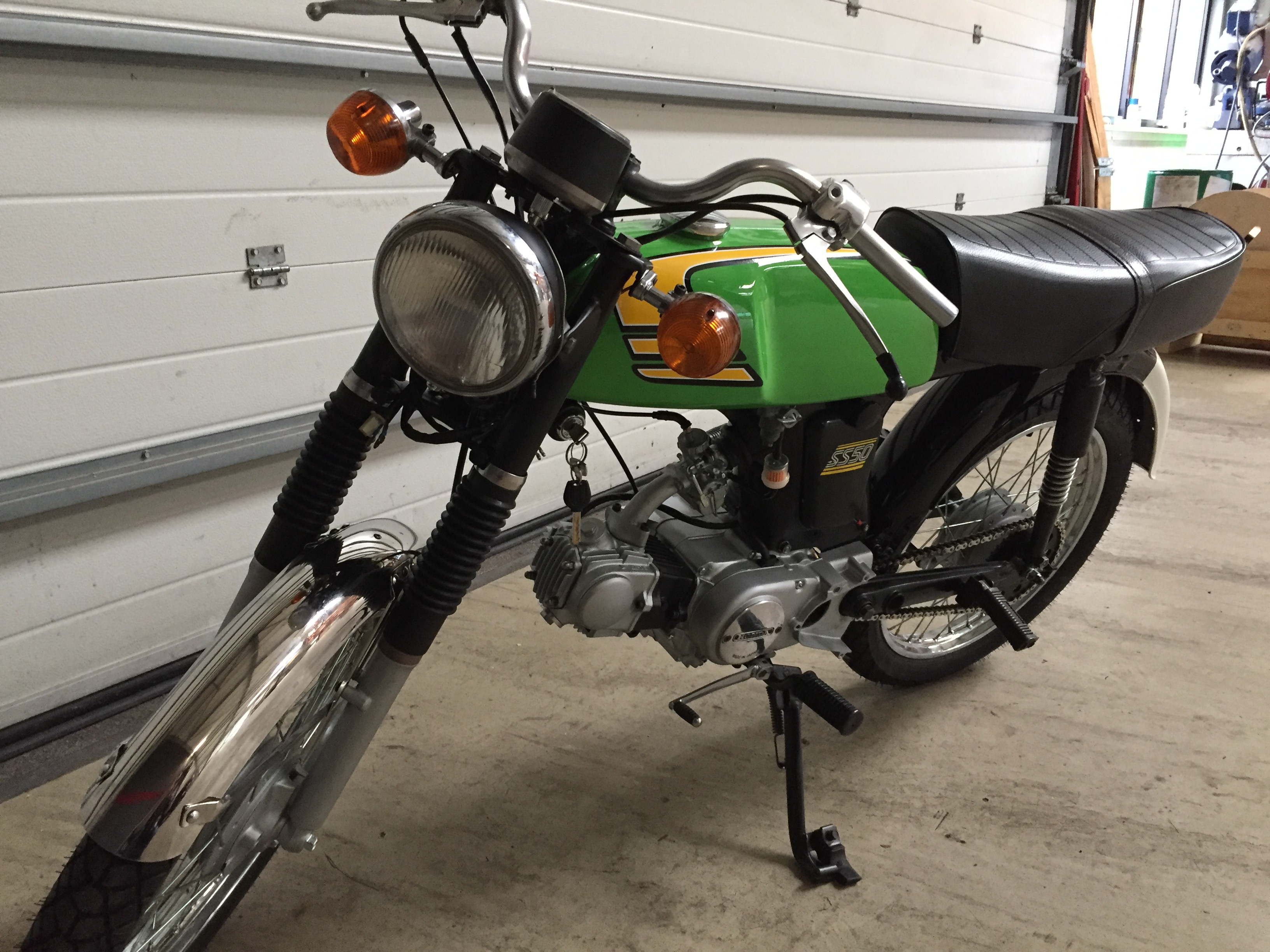

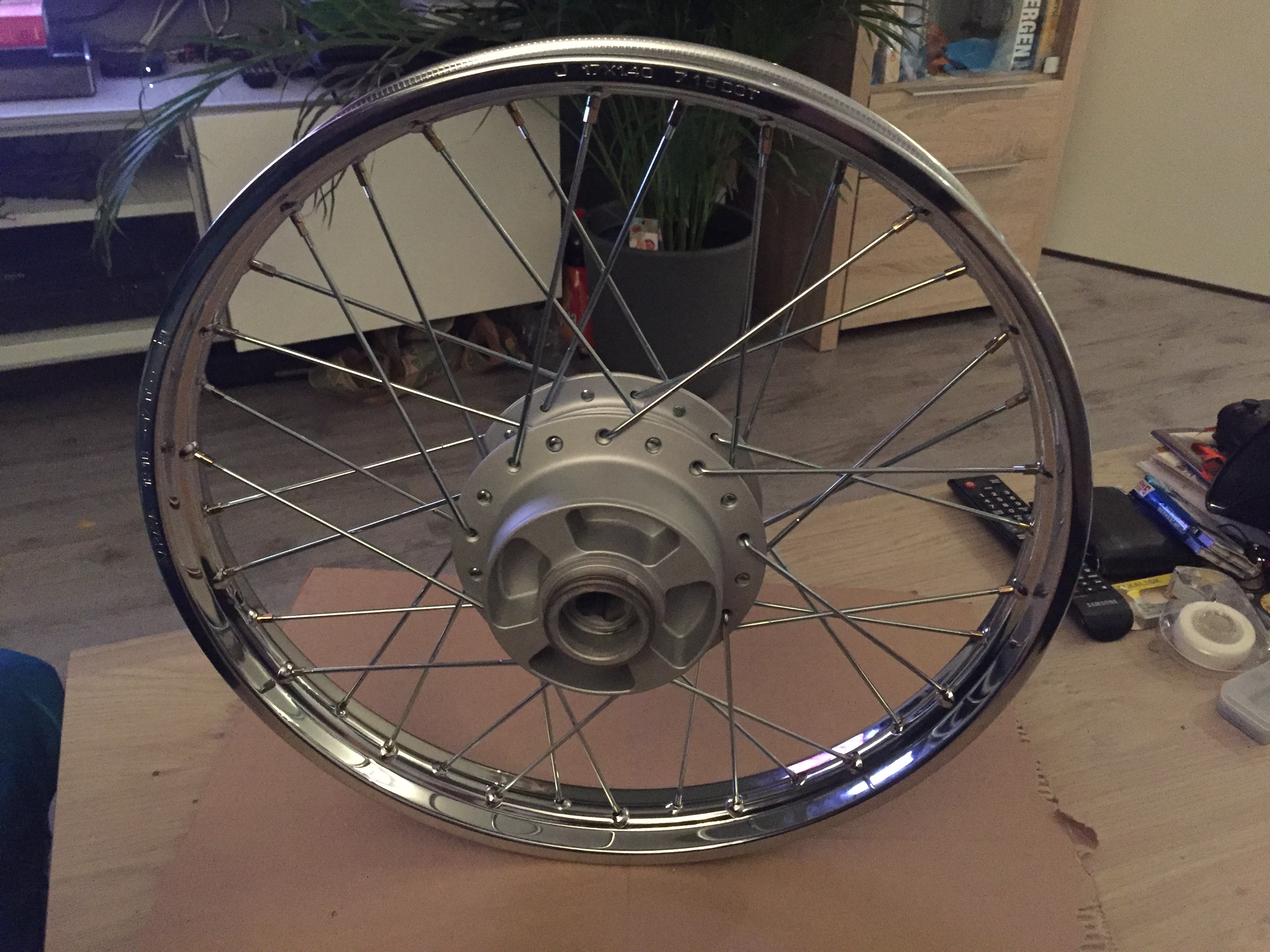

Zo alweer een tijdje niets gepost, dus hierbij even een update. Ondertussen deze winter goed kunnen besteden aan de restauratie van de ss. Blokje zoals hierboven te zien helemaal gereviseerd. Nieuwe lagertjes pakkingen schakelvorken, koppelingsplaat, zuigerveren, en in de kop nieuwe kleppen en veren.
Tank en spatbord laten stralen plamuren en spuiten.
Nieuwe tandwielen en ketting, voorvorkkeringen.
Cdi ontsteking opgebouwd en nieuwe kabelboom.

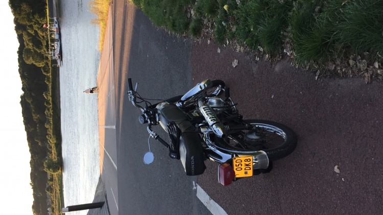

Gisteren was het moment eindelijk daar. Carb afstellen. Had ik nog nooit gedaan dus even prutsen, maar met de info die op dit forum te vinden was ben ik er uiteindelijk uitgekomen. Even een setje van 10 sproeiers besteld zodat ik wat kon experimenteren. Gasnaaldje afgesteld! Bougie is nog een klein beetje wit , dus ik overweeg een sproeiermaat groter. Er zit nu 78 in op een 50 cc cilinder met 17 mm carb. Vandaag lekker wezen toeren. Precies op tijd klaar voor het mooie weer van vandaag! :D Hierbij nog wat foto's van het resultaat
Groeten Chris

Heel strak werk Chris! ik vind hem echt mooi.
is precies de mijne op tank (die van mij was oranje) en trappers na en dan praat ik over 33 jaar geleden! :wink:
