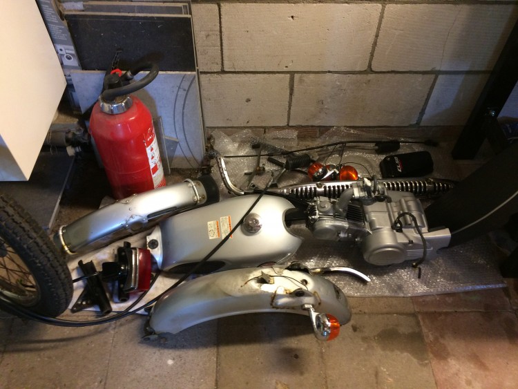

brommer licht bijna uit elkaar, eerst de tank + spatborden opnieuw spuiten daarna het frame, alle boutjes moertjes en ringetjes opnieuw laten galvaniseren hier en daar een onderdeel vervangen, en dan kan het opbouwen weer beginnen.

Ik zou je tank laten zoals hij nu is, lekker authentiek
