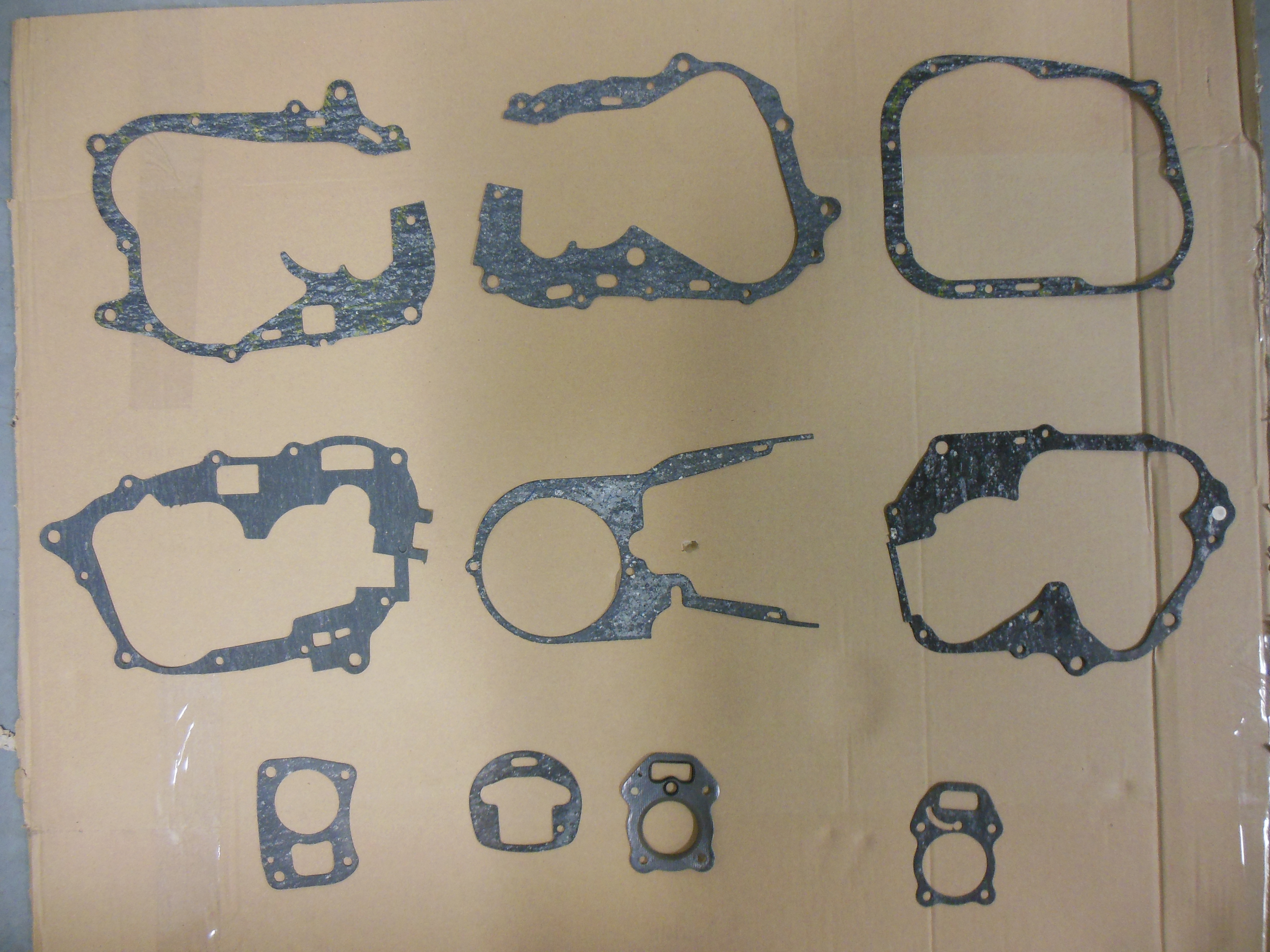

Heb onlangs een partij dichtingen voor moterblokje gekocht voor c110, er zaten echter ook nog andere dichtingen bij , er is mij verteld dat deze voor een c310 moterblokje zijn , is dit korrekt of zijn ze van een ander type honda moterblokje?

Zo te zien inderdaad C310.
Links boven middencarter pakking en rechts boven koppelings deksel.
De onderste pakkingen zijn voor de cilinder en kop van een A type.
