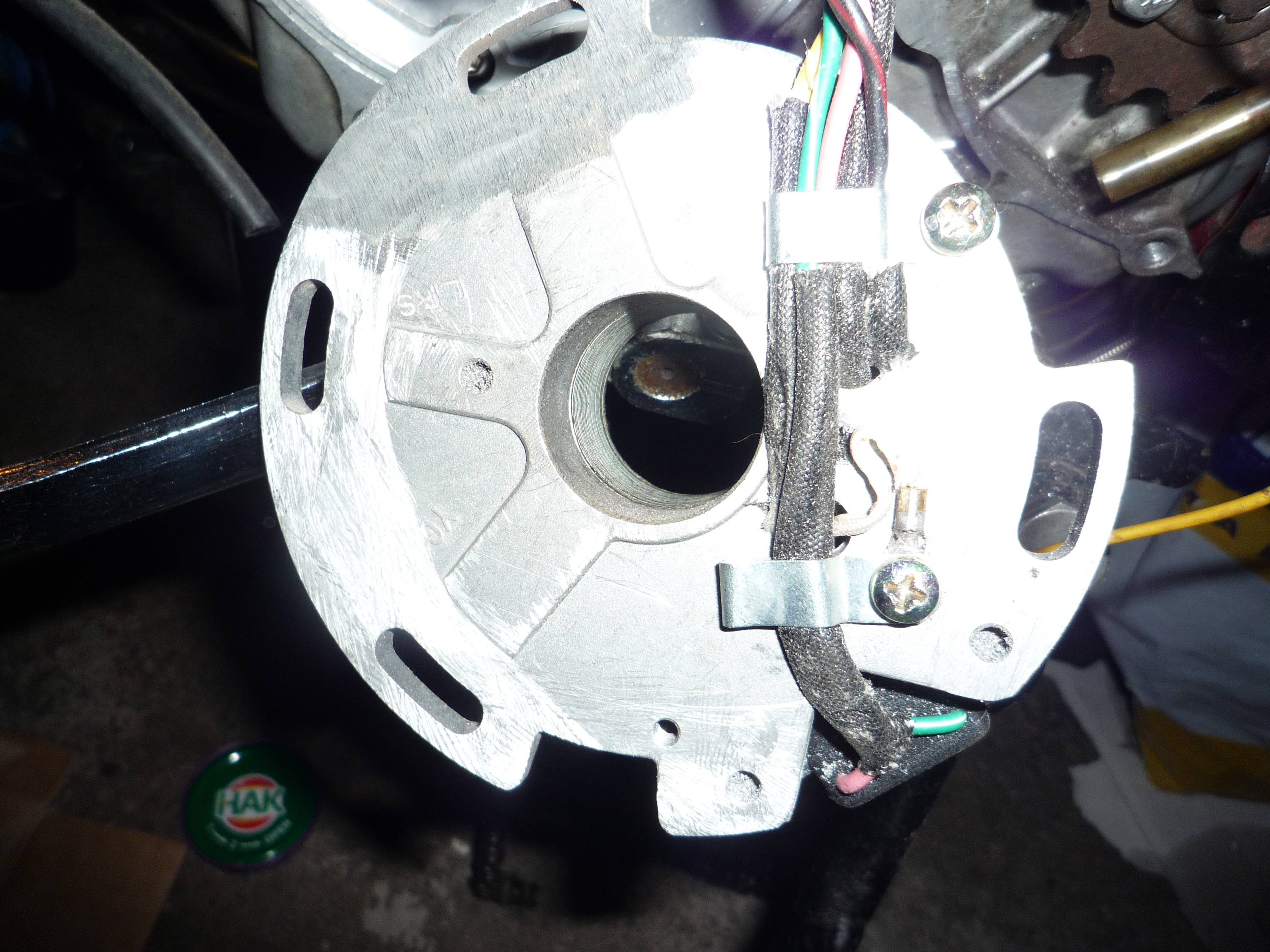

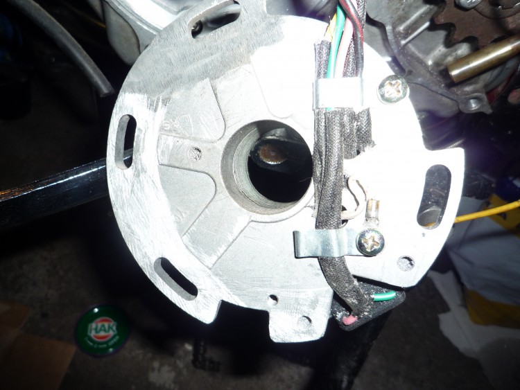

Daar heb ik het volgende op bedacht...
Slijp de randen af van de ontstekingsplaat zoals op de foto, spreid de kabels wat meer uit.
Laat van de grondplaat zo veel afdraaien dat de afstand van de rand van de plaat naar binnen 4,5 mm is.
Dan houd je genoeg draad over voor de boutjes van de ontstekingsplaat
Gebruik een paar verzonken inbussen met half bolle kop om de grondplaat vast te zetten.
Je bent er wel even zoet mee maar dan heb je ook wat!
Een elektronische ontsteking op een korte tap!
Ik heb trouwens een 6v tap......
