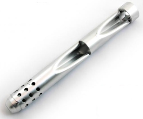

Zit normaal gesproken geen wol in en die schotten horen er wel in. Normaal zit er ook een demper in, en die schroef je ast in het gedeelde dat je heb afgeslepen. Is eigenlijk gewoon een pijp met allemaal gaten erin.

Gewoon zelf maken van een stuk geperforeerde pijp dat tenminste door het overgebleven schot steekt en past en met en eind dat precies in de uitgang past. Daar een gaatje in maken met een moertje erachter.

Hai Nicholas, ik heb nog een originele demper voor een hoge uitlaat liggen. Bij mij zitten de schotten schots en scheef, dus de demper krijg ik er niet meer in. Pb me maar als je interesse hebt.

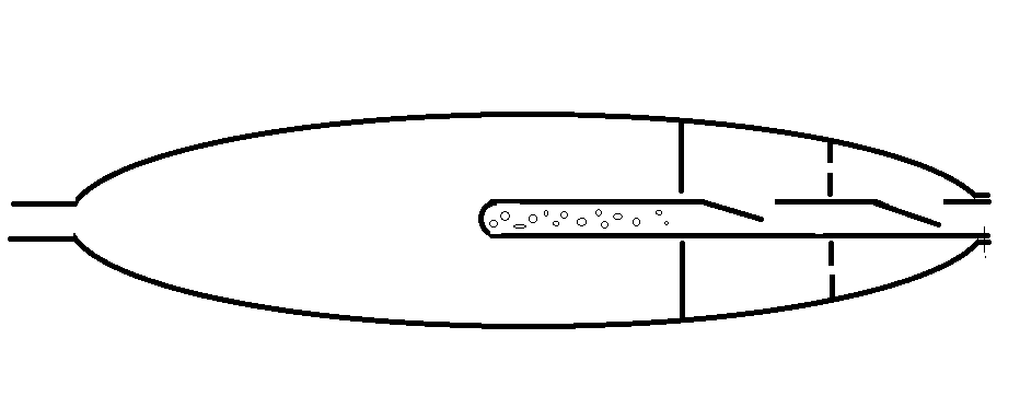

Het schroefdraad zat altijd in de demper, in de uitlaat alleen een gaatje aan het eind.
In 1987 ooit zo'n ding nieuw gekocht. FL 100,- gulden toen.
Duurder dan welke brommer uitlaat ook.
Maar mooi! dat t weer was.
Je had bijna een hele nieuwe brommer alleen door de uitlaat.
ss50 demper2.jpg (21 KiB) 2093 keer bekeken
ss50 demper.png (6.1 KiB) 2093 keer bekeken
Volgens mij zat die demper ongeveer zo in de pijp.
In die schotten zat ook een gaatje volgens mij.(of meer)
Ik vind de jouwe erg benauwd, of lijkt dat alleen maar?
Waar het uitlaatgas langs moet mag zeker niet een kleinere doorgang hebben dan de uitlaatklep. (mm2)
Ik weet ook niet meer(1987 pfff) of er twee of drie schotten waren.
Ik weet nog wel, die bijmekaar geknepen klepjes bogen wij vroeger iets meer open.
En we deden ook gaatjes bijboren in het pijpje.
